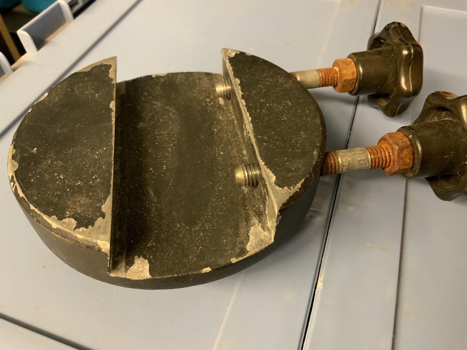

Es gibt allerdings einen Punkt, an dem ich es für noch wichtiger halte, Hand anzulegen. Vor allem bei Aufstellung im Feld:
Die Polhöheneinstellung.
Die Polhöheneinstellung ist eine der schlimmsten Schwachstellen der EQ6. Weiche Schrauben, die sich an einem weichen, oft ausgeleierten Alugewinde abstützen, drücken in flachem Winkel gegen eine Alunase am Polblock. Oft ist die Schraube, die die Polhöhe anhebt krumm, und nicht selten rutscht sie an der „Nase“ vorbei. Das unrühmlichste Kapitel der EQ6.
Da lässt sich aber Einiges verbessern, zum Teil auch ohne großen Aufwand.
Los geht es mit anderen Polschrauben. Früher gab es die „VTSB“ Schrauben, Klemmhebel tun es oft auch.
Danach kommt in jedem Fall das Gewinde dran, in dem die Polhöhenschraube steckt. Aufgebohrt und mit Edelstahl Gewindeinsert ist das eine ganz andere Sache. Die Schraube läuft leichter, und behält die Richtung, in die sie drückt.
Und da ist auch schon die nächste Schwachstelle. Die „Nase“ am Polblock. Sie ist aus Aluguss und steht in unseren Breitengraden bereits recht schräg zur Polhöhenschraube. Die Kraft wird nicht gut übertragen, weil die Richtung nicht stimmt. Die Schraube neigt zum Abrutschen. Für Abhilfe sorgt ein zusätzlicher Block vor der Alunase. Vorzugsweise aus Edelstahl. Dann drückt die Polhöhenschraube fast im rechten Winkel gegen den Polblock, die wirksame Schraubenlänge ist kurz - alles ideal für gute Kraftübertragung.
Das Ergebnis: Die Polhöhe lässt sich auch bei voller Beladung leicht und präzise einstellen.
Das i-Tüpfelchen ist dann nur noch die Polachse selbst. Oft nur ein Gewindestab, dessen Gewindegänge sich mit der Zeit ins Aluminium der Bohrungen fressen. Hier beendet eine geschliffene Achse in Messig-Gleitlagern die Misere.
Das ist allerdings ohne entsprechende Maschinen kaum zu machen, ich habe das bei JD-Astronomie machen lassen, wie auch die zuvor beschriebenen Arbeiten an Polschrauben, Polblock und Gewinde.
Das würde ich in jedem Fall wieder so tun.
Damit ist bei der EQ6 aber noch nicht Ende. Es gibt noch weitere Punkte, die verbesserungswürdig sind.
Z.B. die Prismenklemme am Montierungskopf. Zwei Schrauben zwingen die Prismenschiene des Teleskops in die Klemmung.
Das funktioniert zwar, hinterlässt aber mit der Zeit hässliche Spuren an den Prismenschienen.
Ich habe den Montierungskopf gegen eine Prismenklemme von Geoptik getauscht, mit Aufsatzplatte für die EQ6.
Damit lassen sich Vixen-Level- wie auch Losmandy-Level-Prismenschienen ohne Klemmspuren sauber klemmen.
Das ist mir auch schon unangenehm aufgefallen. Bereits bei meiner Einstiegsmontierung EQ 3 habe ich mich gefragt, was der Vorbesitzer da mit den Schrauben veranstaltet hat, da ist ja keine mehr gerade! Das Thema wird auf jeden Fall angegangen, die 52° hier bekomme ich fast gar nicht eingestellt, an >55° ist gar nicht zu denken. Vielen Dank für die Verbesserungstipps :cool:
Das ist bei meiner EQ-6 nicht so, nix mit Schraubabdrücken. Da klemmt ein sehr breiter Sattel ganzflächig, egal ob Vixen oder Losmandy.

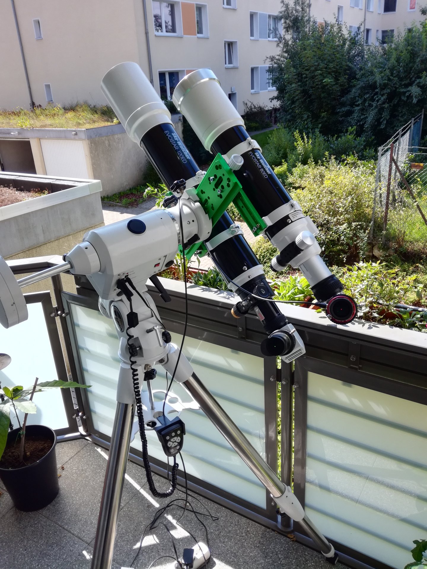

Die Montierung ist runderneuert und wieder zusammengesetzt, sie läßt sich wieder geschmeidig bewegen, was vorher doch recht zäh war, der Rowan-Belt-Kit dreht und die OnStep-Steuerung blinkt und controlled... ich warte jetzt auf die Gelegenheit, das gute Stück mal draußen zu testen. Geht im Moment Wetter- und Lichttechnisch leider nicht.
Bei ersten Gehversuchen liefen die Motoren noch falsch herum (50:50 :cool: ). Wenn sich die Montierung brauchbar guiden lässt, werde ich noch den Kabelsalat minimieren, das Gehäuse besser gestalten und einen Off-Axis-Guider anschaffen, dann fliegt das Guidescope raus und an die Stelle wird der Raspberry Pi fest montiert., der ist dem Guidescope heute per Strapse auf den Rücken geschnallt.
Die OnStep lässt sich über das lokale WLAN "OnStep" gut steuern, ASCOM über WLAN geht, USB ginge ebenfalls, aber mit dem Kanal über Port 9998 ist der eigentlich überflüssig. Der USB-Hub an der Steuerung existiert nur noch für die Joysticksteuerung und zum OnStep-debuggen und flashen, ggf kommt da noch eine SSD mit dran, dann kann der Raspberry Pi auf die SSD fotografieren und die kann dann zum Bearbeiten mitgenommen werden. Auf dem Pi läuft IndigoSky, das fand ich bislang die gelungenste Lösung und die Verbindung zum APT auf meinem PC ist am integriertesten.
Bild 1 Bild 2 Bild 3
Mit auf dem Bild ist der Raspberry Pi am Teleskop montiert. Ich habe mich dafür entschieden, da der Raspberry Pi damit nur noch Strom braucht und das Eigengewicht doch ziemlich gering ist. Alle anderen Kabel an den Kameras können dann kurz gehalten werden und die Montierung kann ja recht gut tragen. Ein Teleskopwechsel ist dann etwas umständlicher... Es wäre auch denkbar, die Kameras und Focusser über einen Hub anzuschließen, aber ich habe bislang keine guten Erfahrungen mit den vielen Geräten an einem USB-Hub gemacht, die laufen da eher schlecht dran, zumindest gleichzeitig.
Auf diesem Video sieht und hört man die Montierung verfahren, klingt ziemlich futuristisch :) . Ich habe den Slew-Speed recht gering gewählt (1°/sec), da die OnStep mit dem STM32 BluePill auch schon mal ein paar Pulse verlieren kann, wenn zu schnell verfahren wird.
Die OnStep-Steuerung läuft bislang reibungslos und trifft die gewünschten Winkel auch ganz gut, auch ohne Alignment.
Soweit also bisher. Hoffentlich kann ich bald Guiding-Stats vorzeigen :)
