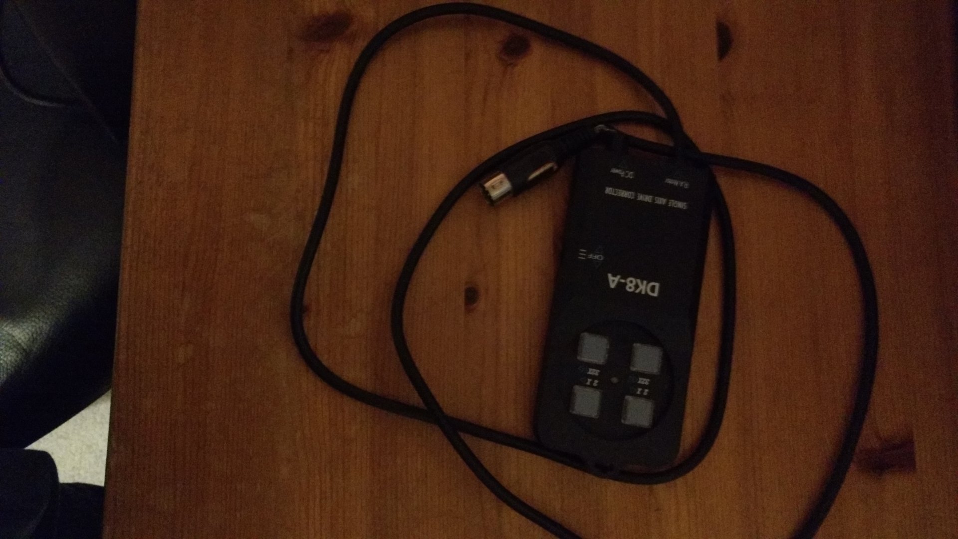

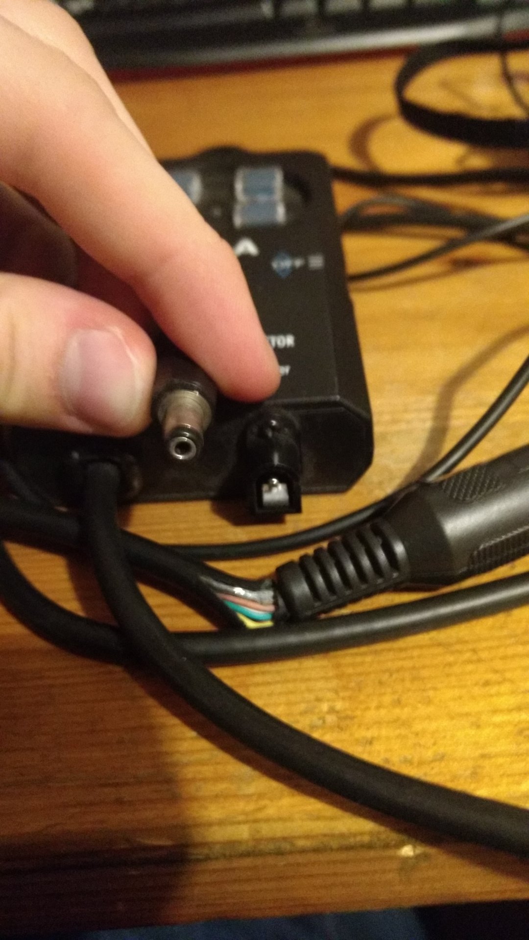

Meine Handsteuer Box blinkt Grün aus-an, aus-an relativ schnell ka, ob das bedeuten soll sie ist an, kenne die alten eq3 nicht.
Manchmal blinkt auch gar nichts und, wenn ich versuche mit den Tasten zu fahren passiert nichts oder sie geht aus (blinkt nicht mehr). Jedenfalls, fährt der Motor nicht.

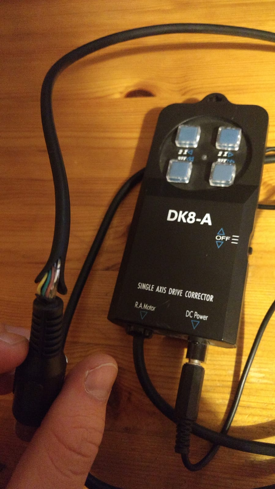

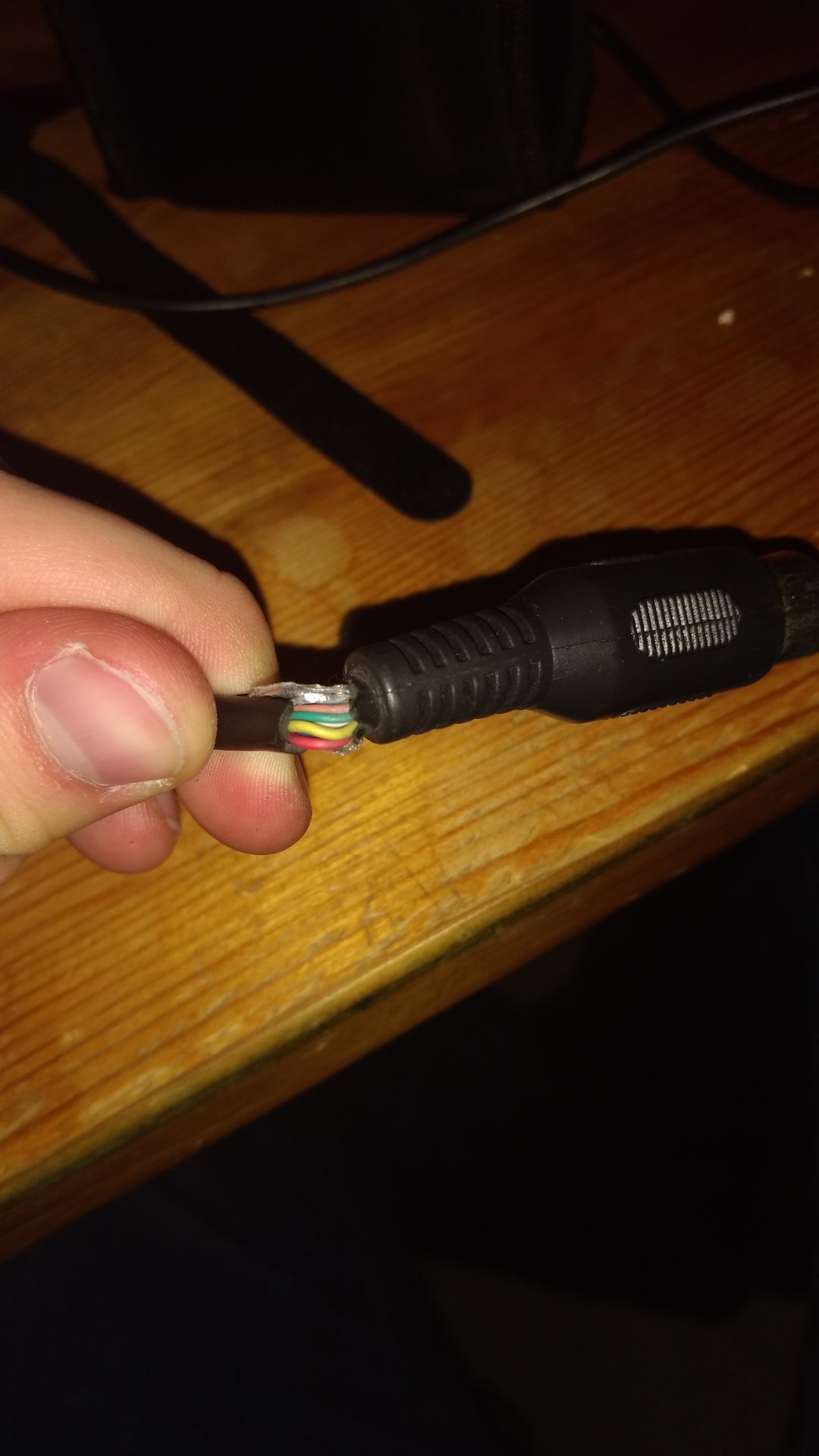

Ich vermute die Handsteuerbox oder das Kabel ist kaputt der Zustand der Kabel (war mir beim Kauf klar und war da schon so, Die Monti war eben günstig, ich meine 30€^^) lässt das auch vermuten hier unten mal nen Bild
Falls es daran liegt währe naheliegend, weiß jemand wo ich so ein Kabel herbekomme?
Clear Skies Felix

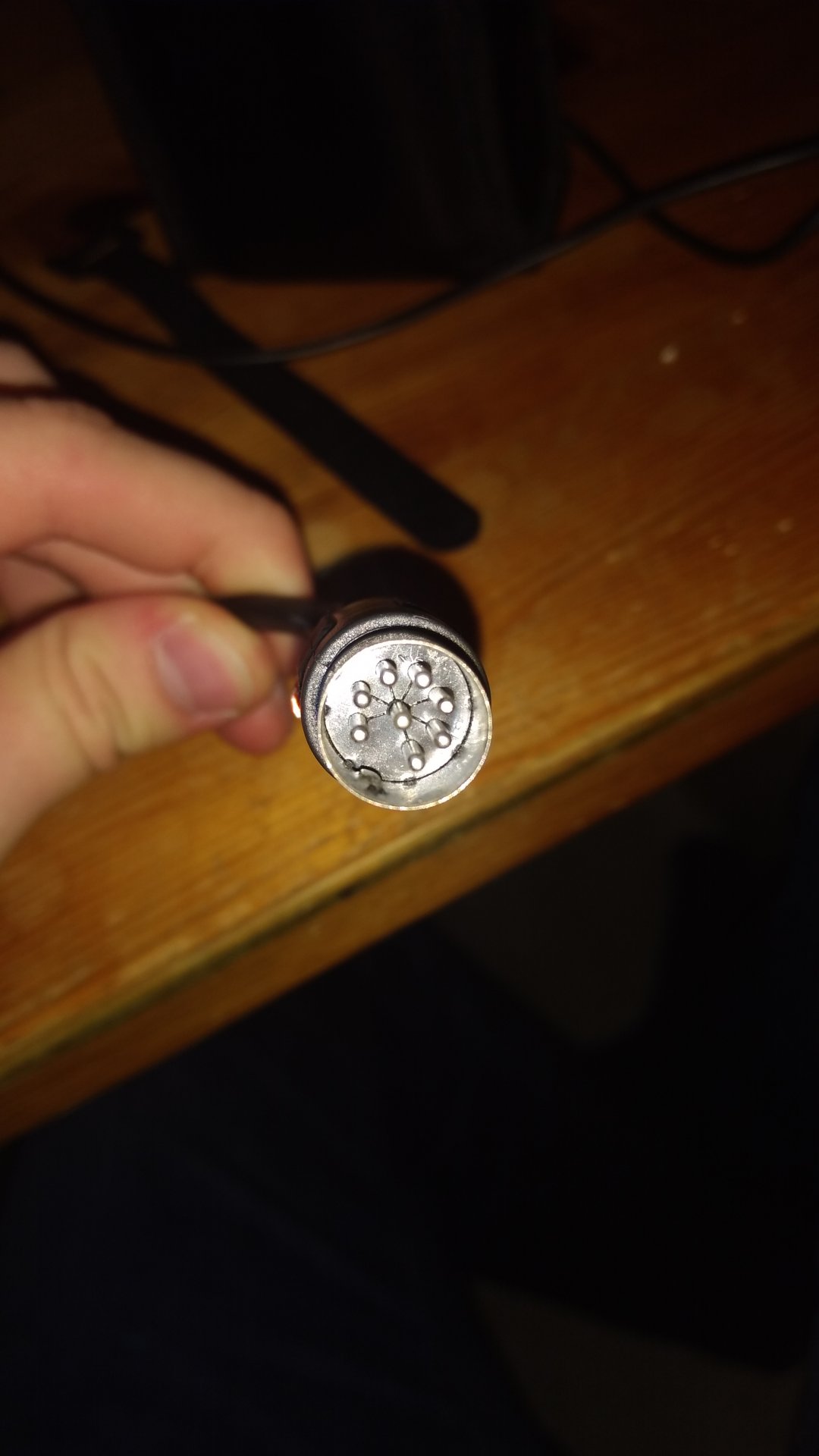

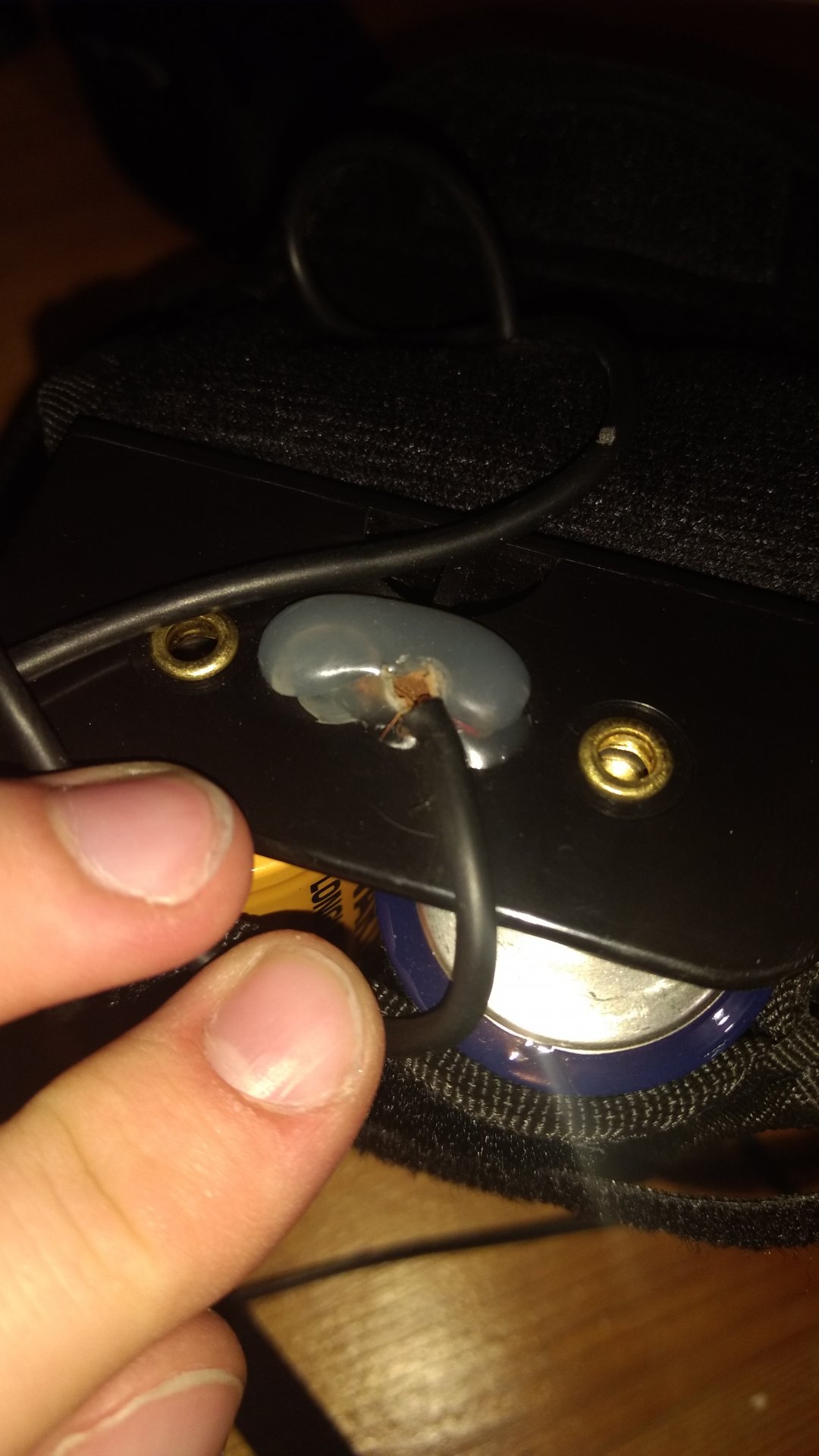

Mir fällt gerade auf das stark beschäftigte Kabel läuft, in die Handsteuerbox, dan bleibt wohl nur löten, bleibt die frage was ist das für ein Anschluss und wo bekomme ich einen Ersatz zum dranlöten

Hallo Felix,
sieht nach DIN 8 Pol aus.
Schau mal nach Diodenstecker 8polig rund.
Andreas
