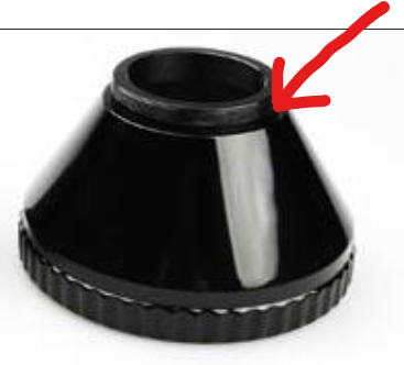

Die von Daniel genannte 75 mm beziehen sich auf den Abstand zu dem konischen Adapter, der zu dem Flattener gehört.
Laut andere Funstellen sollen es ab Ende Adapter bis zum Sensor 55 mm sein (44mm für die Canon und 11mm für den Canon-Adapter). DAs macht ja auch Sinn. Aber Für den 80/480 "Superapo" findet sich mehrmals der Hinweis, dass der 20 mm mehr Abstand braucht (also 75 mm vom Adapter). Der Adapter hat 61 mm optische Länge. So kommt man damit auf 136 mm!

Also 44,6 mm Nikon Auflagemaß + ca. 10 mm Bayonettadapter = ca. 55mm? Der konische Adapter hat ca. 61 mm. Das wären ab hinterem Ende des TSFLAT3 gemessen 106 mm.

nein leider nicht, es ist zum Mäuse melken. Der TSFLAT3 wurde ja mit dem konischen Adapter geliefert. Damit kann man eine DSLR direkt mit Bayonettadapter anschließen. Das produziert hier Eiersterne in den Ecken. Allerdings gibt es aktuell auch ein Problem mit Tilt. Der 3" Crayford Auszug ist da ja etwas empfindlich.

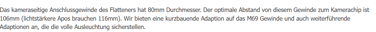

Wir haben unterschiedliche Angaben. Auf der Seite von Teleskopspezialisten gibt es folgende Angaben:
"...der optimale Abstand von diesem Gewinde zum Kamerachip ist 106 mm (lichtstärkere Apos brauchen 116 mm)..."
und auf der gleichen Seite:
"...der TSFLAT3 kann direkt an die Okularauszüge folgender Teleskope geschraubt werden:
- TS Super Apo 80/480mm mit 3" Auszug (TLAPO804-3) - Hier werden 20mm Distanz zusätzlich gebraucht!" ( =126 mm!)
Karl Kloss von Teleskopspezialisten hat sich für den Apo (TLAPO804-3) einen Abstand von 126 mm notiert.
Anderswo im Netz findet man Angaben, die mit dem 61 mm langen konischen Adapter ebenfalls auf 106 mm kommen (55 mm + 61 mm):
"...M48 thread for camera adaptation. From the M48 thread the available back focus distance is 55mm."
Auch @Bengt L. arbeitet mit 106 mm.

...ach ja, und hier noch eine Angabe von der Seite der Teleskopspezialisten, die zu 126 mm Sensorabstand bzw. 75 mm Abstand vom konischen M48 Adapter führt:
"Der Flattener wird mit einem Adapter auf M48 geliefert. Sie können da direkt Ihre DSLR Kamera mit dem Bajonett Ring anschließen und erzielen optimale Ergebnisse, weil sie im optimalen Abstand sind. Der empfohlene Abstand vom M48 Gewinde zum Kamerachip sind 55mm. Lichtstärkere Apo Teleskope (f/6 bis f/6,5) benötigen noch eine 20mm M48 Verlängerung für optimale Ergebnisse."
