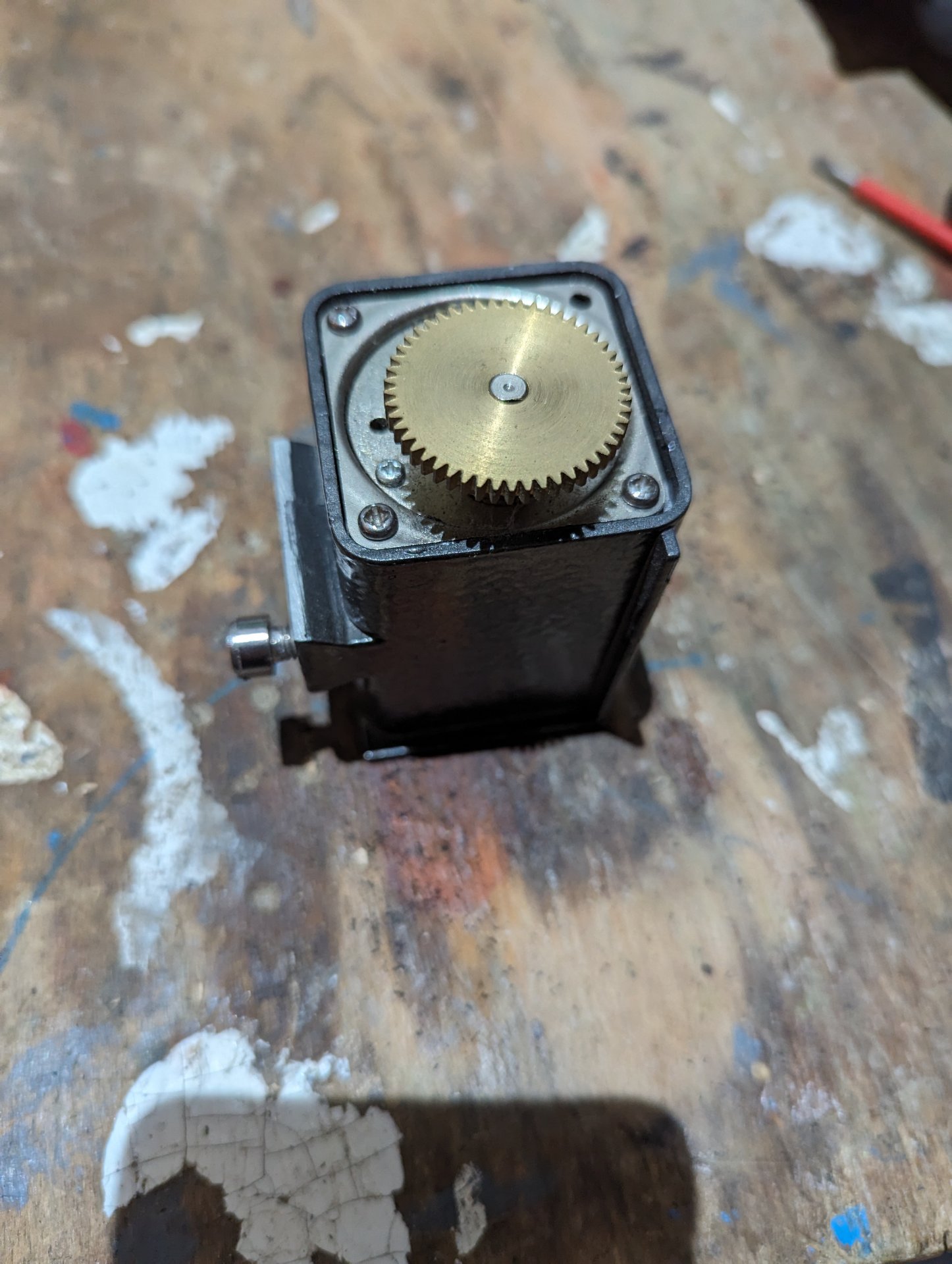

ich konnte eine Vixen GP mit zwei Motore kaufen.
Leider aber ohne Steuerung.

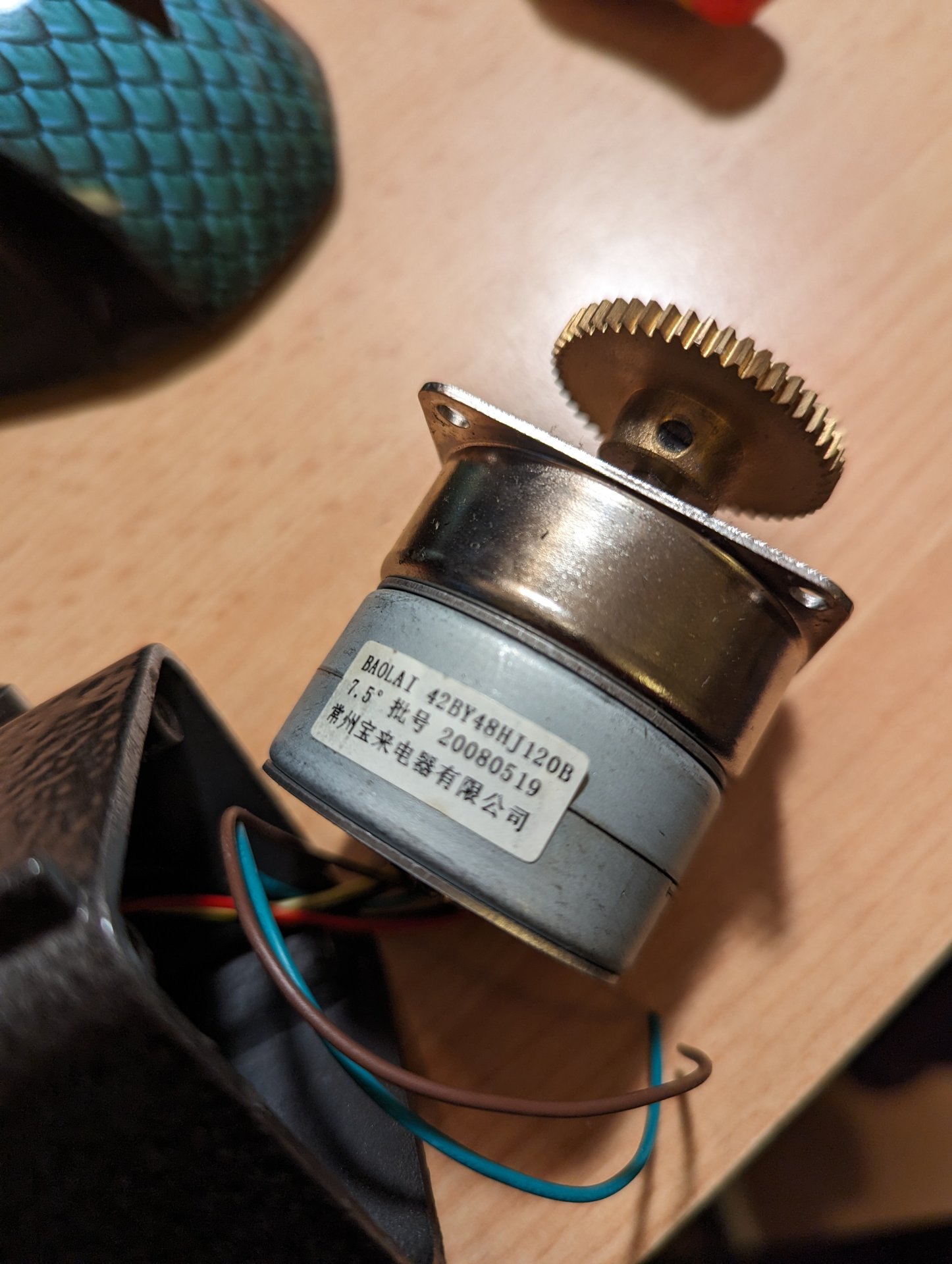

Kann mir wer sagen was das für ein Motor ist?
Ein Schrittmotor?
Bzw. weiß jemand wie ich den Motor testen kann?

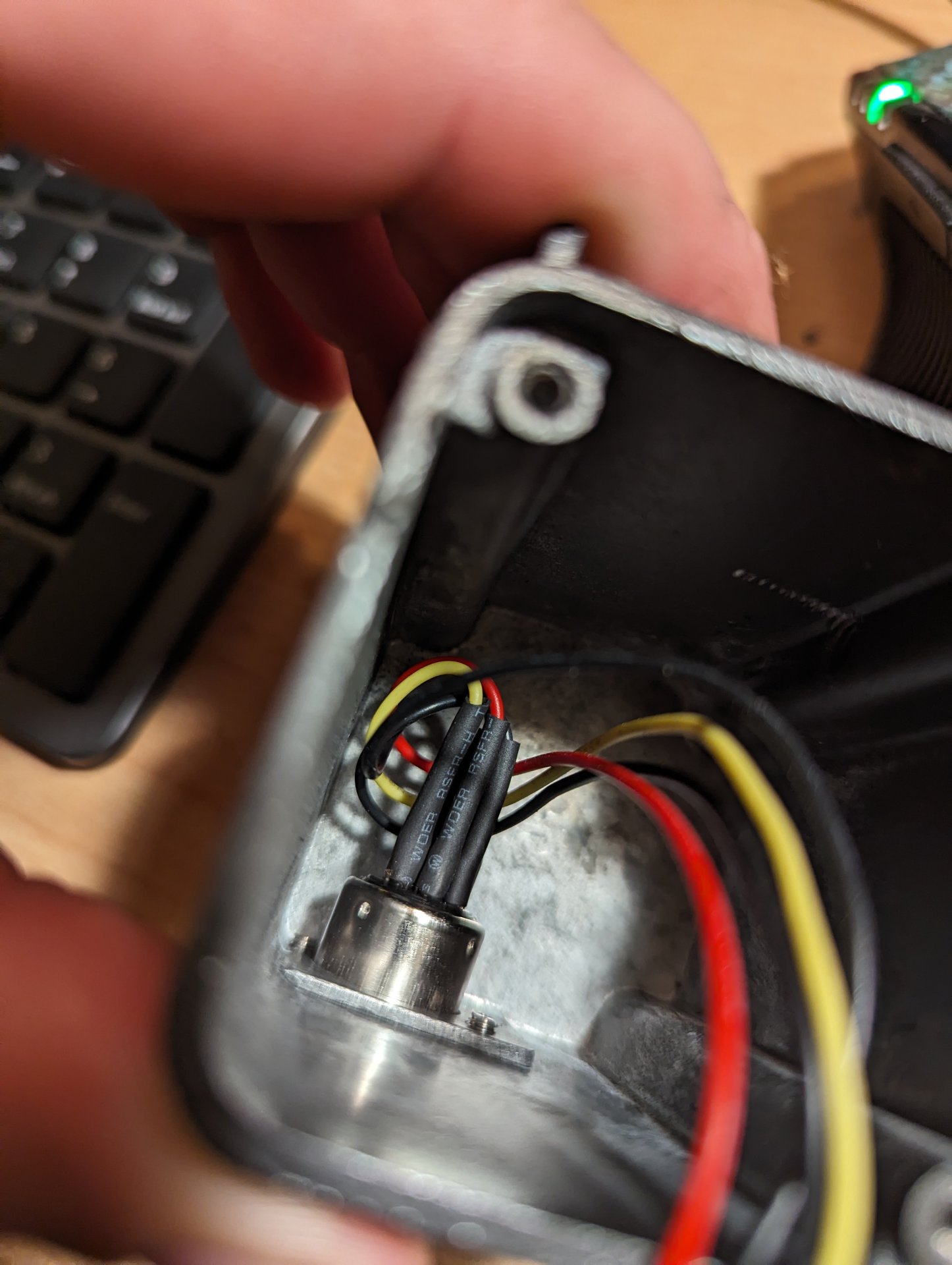

Weißt du welch Aderfarbe was ist?
Nein leider nicht, in meiner Erfahrung mit den Nemas ist das manchmal auch frei nach schnauze, je nach dem aus welcher Fabrik die kommen. Da hilft nur mit dem Multimeter prüfen. Dasselbe könntest du auch machen und sollte auch ausreichen um zu wissen ob die noch funktionieren, weil ohne Stepperdriver wird sich der Motor eher nicht bewegen.

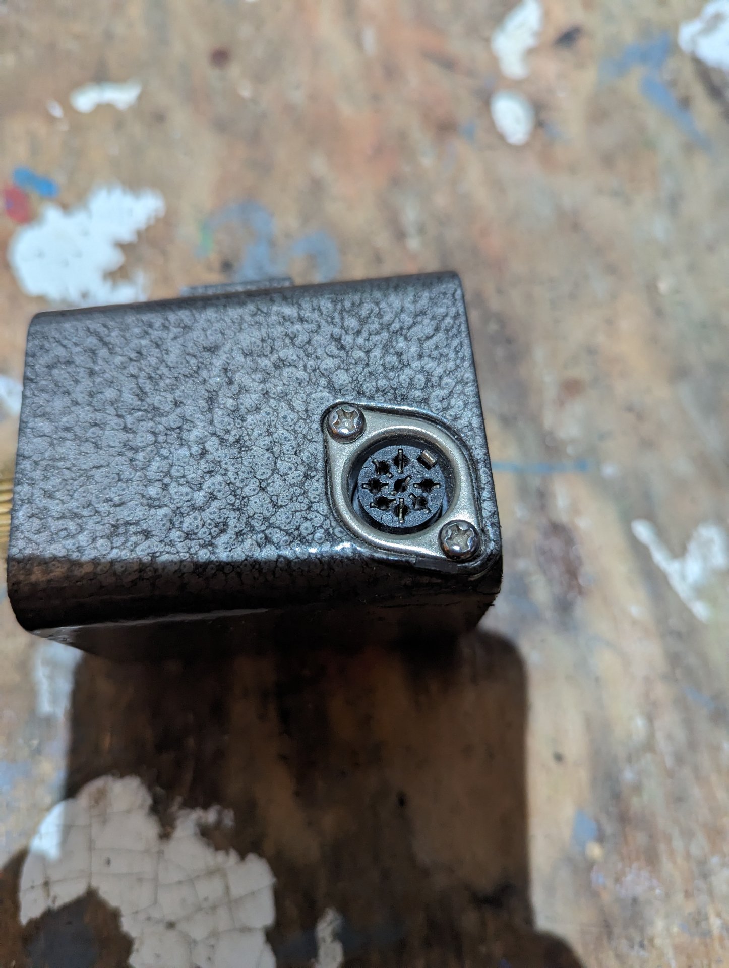

Hallo Johannes, es sind Schrittmotoren von Nippon mit aufgesetztem Stirnradgetriebe 1/120, aber hier gab es wohl Varianten, das müsste aber hinten auf dem Motorgehäuse stehen . Hier findest Du ein paar Infos zum Pinout der Buchse, es gab aber 2 verschiedene Steckervarianten. Ich muss nachher zuhause mal nachschauen, welches die modernere und welches die ältere ist. Ich meine aber, die ältere Version wäre die mit 5 Kontakten (180° Anordnung) und die neueren die mit 8 Kontakten (270° Anordnung). Ich könnte Dir ggf. anbieten, den Motor am originalen Steuergerät zu testen, dann wärst Du auf der sicheren Seite. Dazu muss ich aber erst schauen, welche Stecker an meinen Steuerungen verbaut sind...

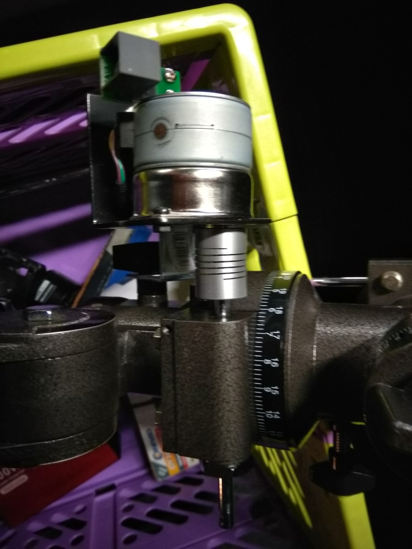

Dieser Motor eignet sich wunderbar zum Antrieb einer EQ-1 RA Achse. Einfach auf die Schneckenachse angeflanscht. Beide machen exakt 6 Umdrehungen in einer Stunde. Das ist die preiswerteste Reisemonti ever!
VG Frank
