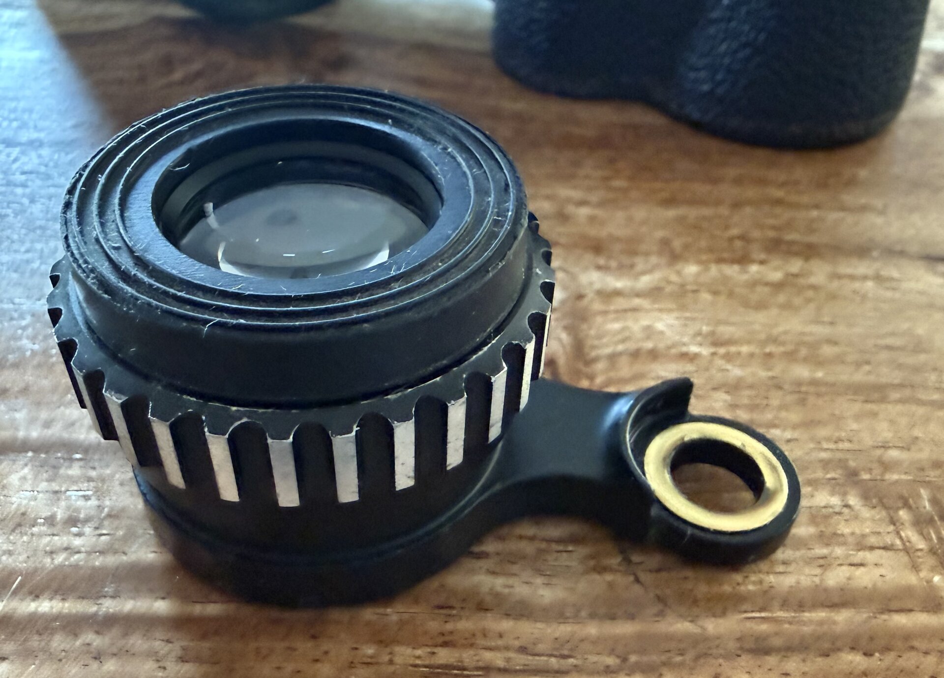

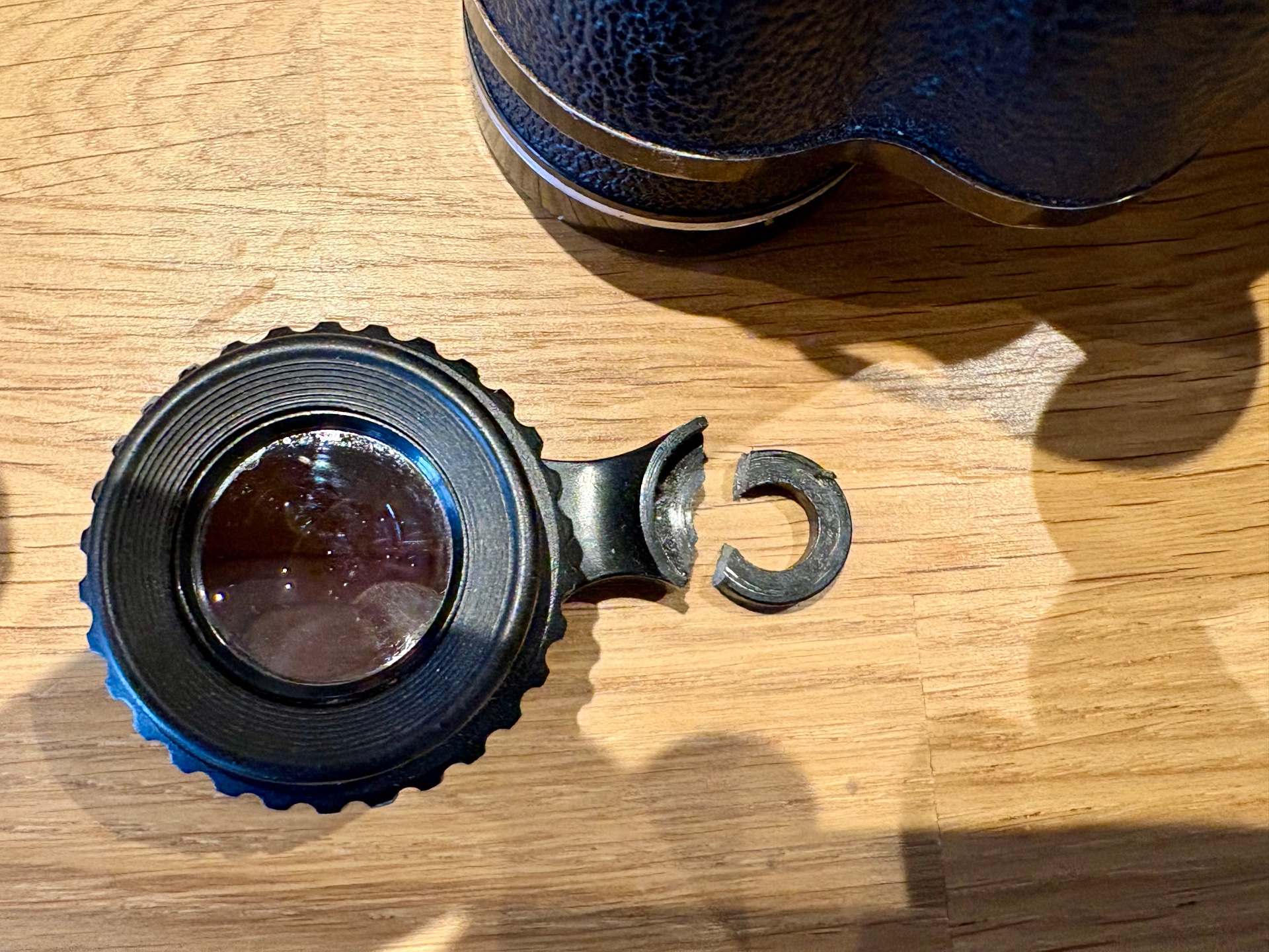

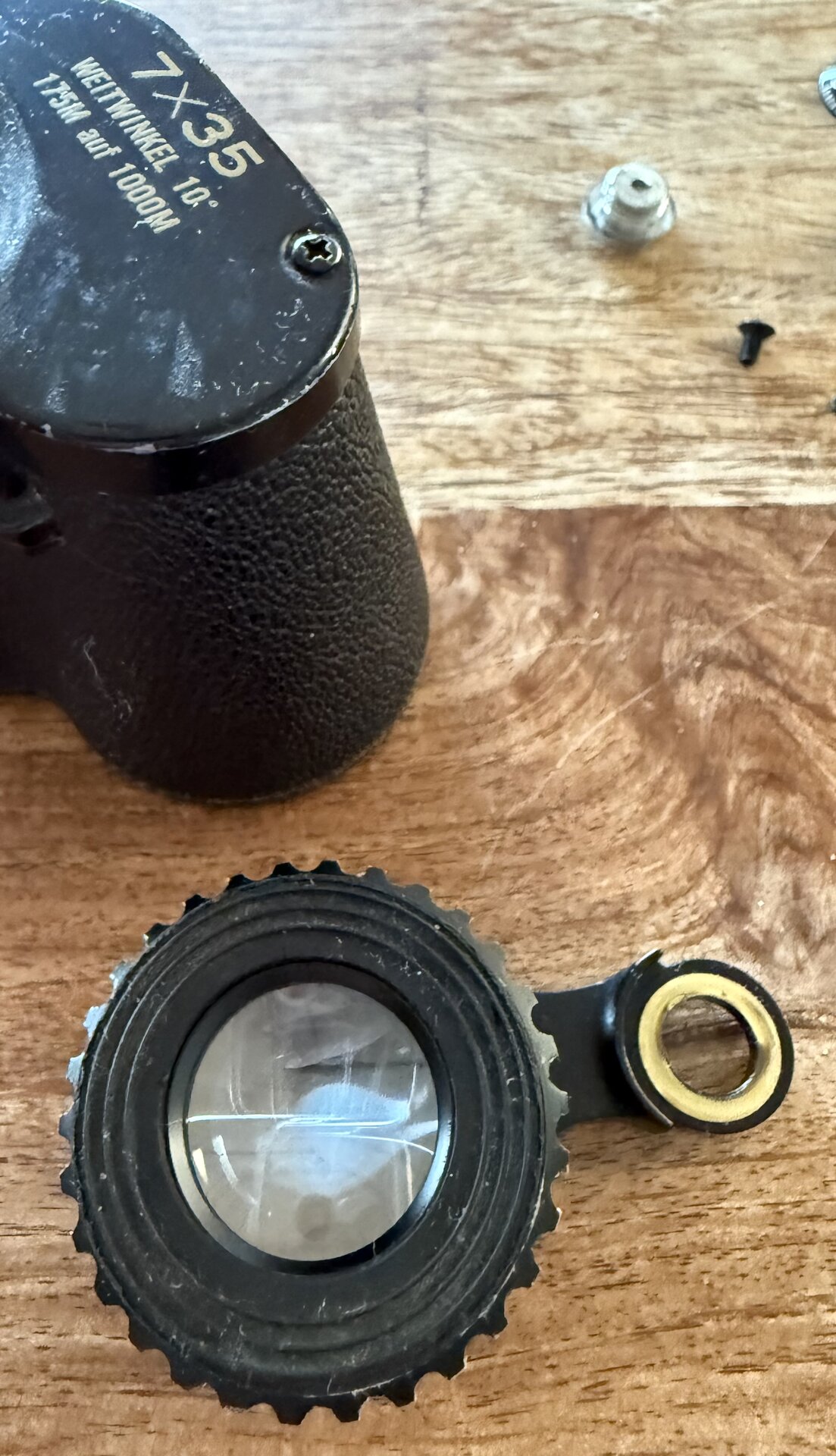

bei meinem Revue 7x35 ist eine Okularführung gebrochen. Sieht wie Aludruckguss aus.
Hat jemand eine Idee, wie das reparabel sein könnte?
Mit 2K Kleber gehts schonmal nicht..:rolleyes:
Grüße Rainer

Hallo Rainer
Wenn du schon Kleber aufgebracht hast müsste der zuerst rückstandsfrei wieder entfernt werden.
Das mit den Stiften wäre eine Möglichkeit, müsste aber exakt passend gemacht werden.
Alternativ könnte man dünne Massgenaue "Beilagscheiben" aus 0,3mm (oder 0,5) Messing oder Stahlblech anfertigen (entweder auf einer Seite - die dem Fernglas zugewandt ist, oder auf Beiden ... ) und die als Stütze mit verkleben.
Man muß sich halt überlegen wie man die Teile fixiert bis der Kleber hart ist.
Ich nehme da immer Uhu Plus Endfest, und erhitze das Werkstück im Backrohr, für eine halbe Stunde auf 90 - 100 Grad.
Das hält eigentlich bombenfest.....
PS. Wenn man Glück hat findet man solche Scheiben auch fertig unter "Distanzscheiben" im 1/10mm Bereich ... z.B. zur Abstimmung von Antriebsteilen im "Maschinenbaubedarf" .....
VG Hermann

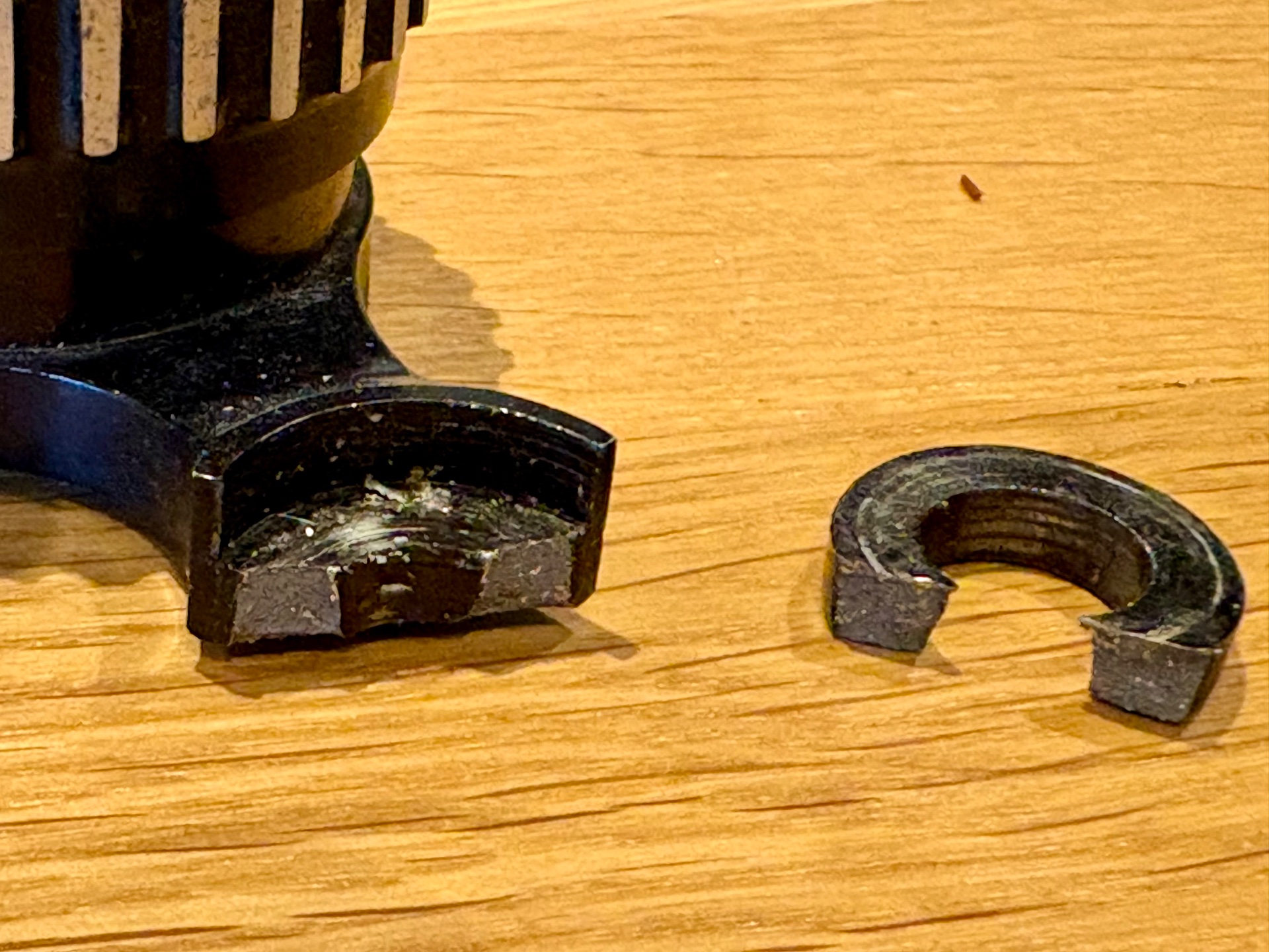

vergesst nicht, dass das ein ganz kleines Teil ist. Der Ring hat nicht viel mehr als einen Zentimeter Durchmesser und die Bruchfläche ist vielleicht drei Millimeter hoch. Beim Schweißversuch wird das Teil einfach verdampfen und um dort irgendwelche Stifte einzusetzen braucht es einen Zahnarzt und sein Werkzeug. Der verlangt aber ein paar Euro für seine Arbeit...

Linsen raus und weichlöten. Das reicht völlig. vorher an ALU Resten üben. Bruchstelle mit Drahtbürste aufrauhen um Oxidschicht zu brechen. Arbeitsunterlage: Schamottestein aus dem Baumarkt. Aluminium löten mit einem Reibelot
