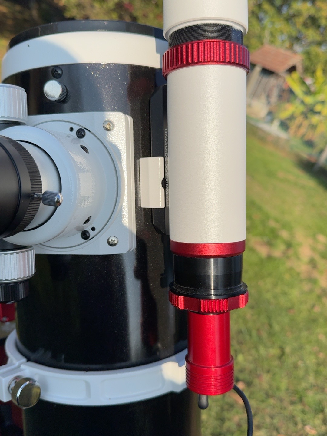

Die vorhandene Halterung des William-Optics-Guidescopes ist weitgehend starr. Über die Befestigung beziehungsweise die Vixen-Schiene konnte ich die beiden Blickrichtungen nicht ausreichend zur Deckung bringen.

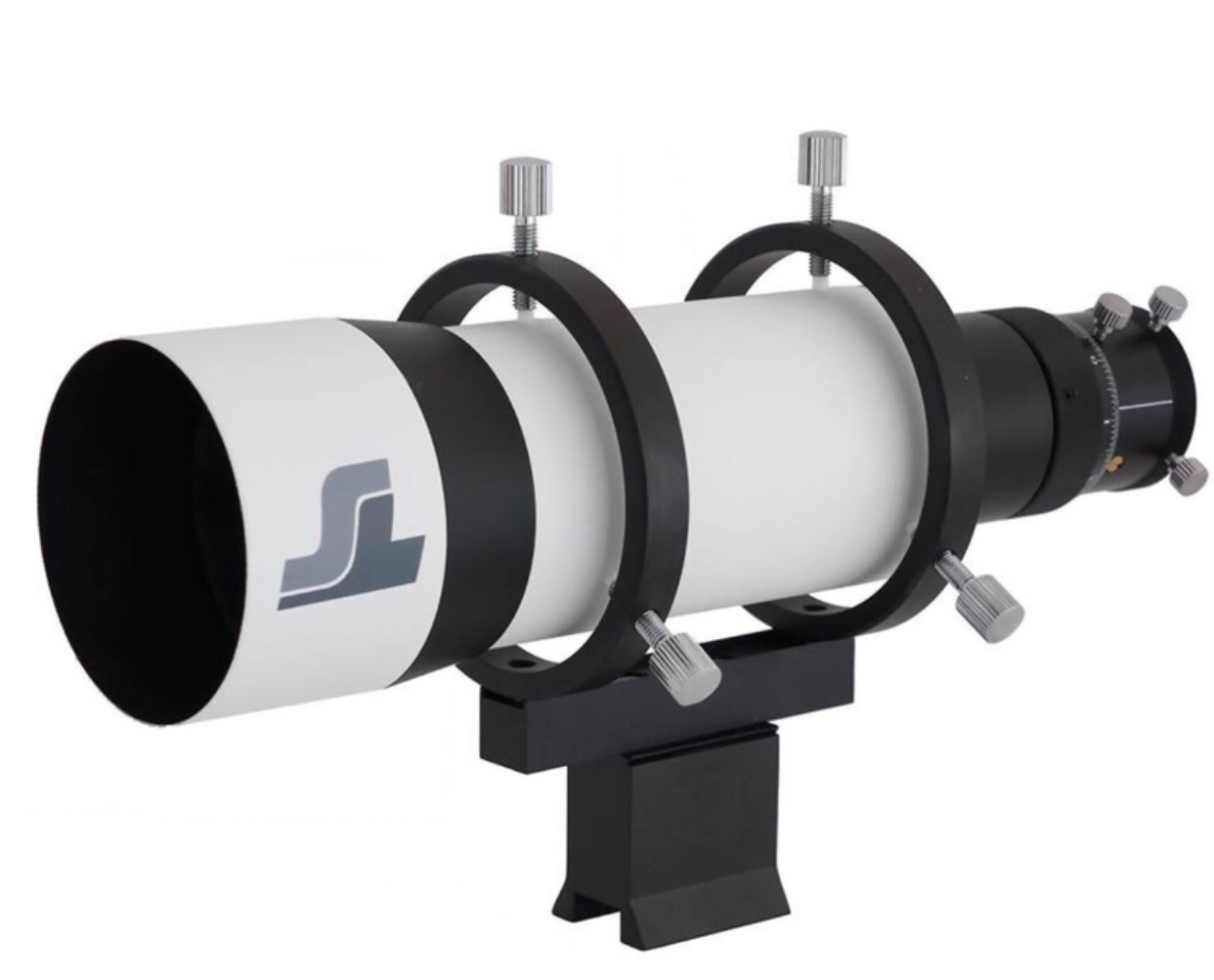

Ja, der Sucherschuh des Skywatcher 150/750 ist dafür nicht geeignet, d.h. ich bräuchte (ohne Softwarelösung) entweder einen verstellbaren Sucherschuh oder z.B. eine Plattform wie diesen: Sky-Watcher | Sky-Watcher Global Website
Um so etwas geht es, damit kannst du das Bildfeld des LeitRohres und des Hauptrohres miteinander in Übereinstimmung bringen. Ist nur ein Beispiel, es geht darum, dass das Leitrohr in solchen verstellbaren Rohrschellen sitzt. VG Mario
PS: ist nur ein Symbolbild ;)

Ja, nur wie gesagt, die Skywatcher Guidescope Montierung, die du raus gesucht hast, kostet halt 200€ (und wiegt 1kg?). So ein Guidescope kostet gerade mal die Hälfte, und wenn du direkt in China kaufst, bekommst du auch für ein Viertel des Preises was.
Du brauchst für diese Anwendung ja keine perfekte Abbildung, es reicht, wenn sich die Asiair orientieren kann. Ich habe das damals mit einem auf Guidescope umgebauten Skywatcher 9x50mm Straight-through Sucher gemacht, der vom optischen vermutlich dem oben verlinkten Omegon entspricht. Hat einwandfrei funktioniert.

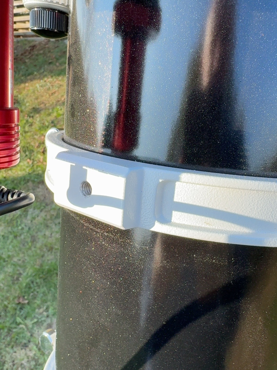

Das Williams Guidescope Uniguide hat eine feste Prismenschiene, die auch durch das Loch der Leitrohrschellen passen müsste. Diese Leitrohrschellen gibt es mit Fuß und ohne. Da der Fuß des Sucherfernrohrs des Teleskops ohnehin wenig stabil ist, wäre vielleicht eine Montierung an den Teleskopschellen sinnvoller.
