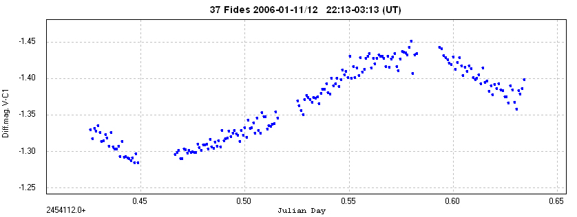

Zum möglichen Vergleich habe ich eine Lichtkurve des Taurus Hill Observatory (Taurus Hill Observatory | Asteroid 37 Fides lightcurve.) in Finnland gefunden:

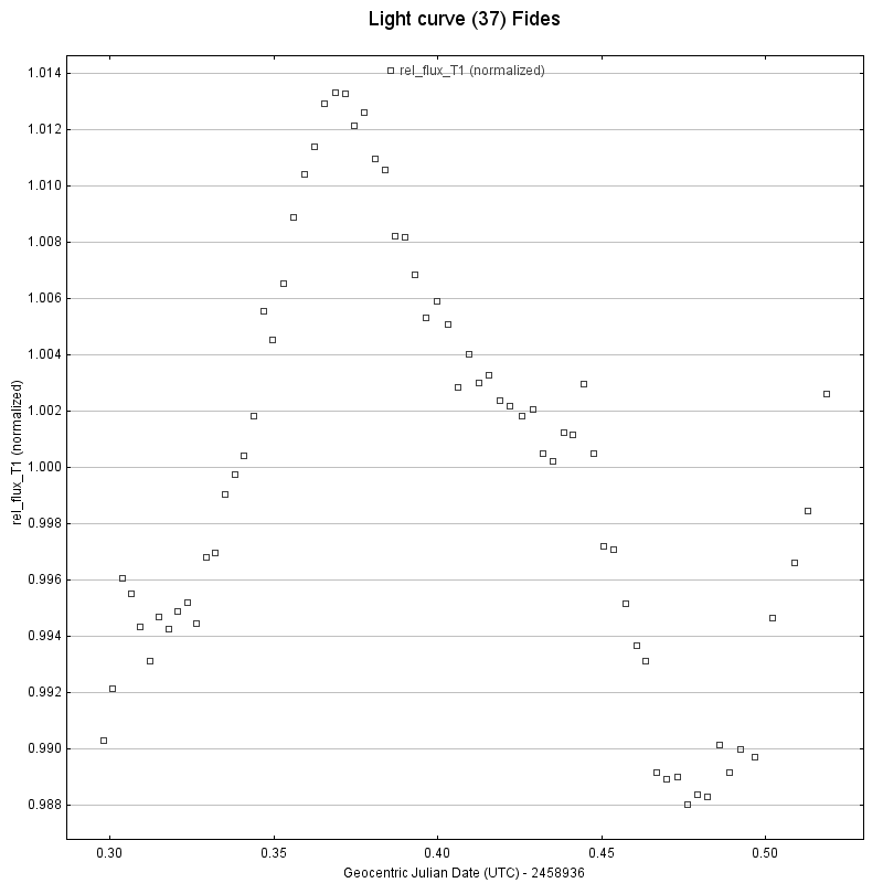

Zwischen dem Minimum und dem Maxium liegen hier ~0,12 - 0,13 Tage (~3 Stunden). Die Kurve die ich aus meinen Aufnahmen mit AstroimageJ zusammen geschustert habe, sieht so aus:
Vom Maximum zum Minimum sind das auch ca. 0,12 Tage. Ich würde sagen, die Übereinstimmung ist nicht so schlecht. Das könnte schon real sein. Auch die Streuung der Daten ist moderat.

Hallo Heiko,
das sieht doch für den ersten Versuch schon mal wirklich ganz gut aus. Ich würde Dir aber die die Auswertung mit einem speziellen Photometrieprogramm, wie z.B. Muniwin empfehlen. Da bekommst Du neben der eigentlichen Messung auch direkt noch einen aus der Bildqualität abgeleiteten Messfehler mit angezeigt. Eine ganz gute Einführung in Muniwin gibt es z.B. als PDF oder als Video.
Wenn es Dich dann wirklich packt, kannst Du auch ohne Weiteres bei den Profis mitmachen! Ich übermittele meine Lichtkurven z.B. an Raoul Behrend an der Uni in Genf. Dieser wertet sie zusammen mit den Daten anderer Beobachter aus und publiziert sie auch gleich für die Fachwelt. Von der Webseite (ist auf Französisch) nicht abschrecken lassen - er schreibt seine Mails auch auf englisch und die Webseite mit den tausenden von Lichtkurven ist eigentlich selbsterklärend ... für den Rest gibt es Google-Translator. :) Mail Ihn einfach mal an, wenn Du Interesse hast...
Ich arbeite aktuell übrigens gerade an (99) Dike und (404) Arsinoe. Bei (99) Dike zeigt sich dabei aktuell wieder, dass die Lichtkurven langsam rotierender Kleinplaneten durch die Zusammenarbeit mehrerer Beobachter deutlich schneller zu bestimmen sind.

Hallo Axel,
von Muniwin habe ich gehört und werde es mir mal anschauen. Mit Französisch hätte ich auch kein großes Problem :). Ob ich da aber einen nützlichen Beitrag leisten könnte bei meinen sporadischen Beobachtungen, weiß ich nicht. Danke jedenfalls für die Links und Hinweise.
