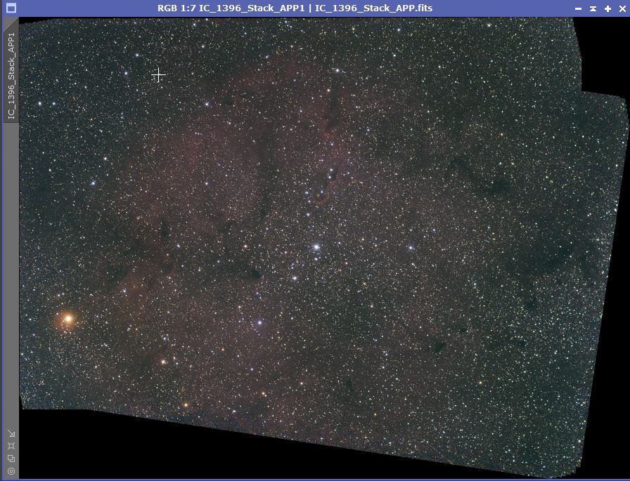

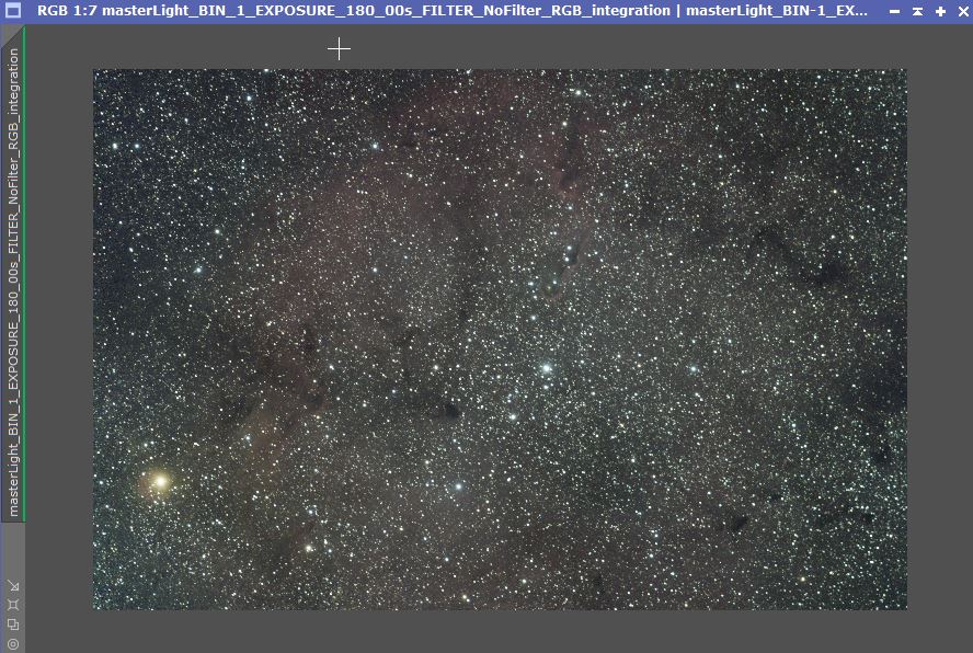

das kann ich nach dem ersten Test nur bestätigen. Das Summenbild sieht nach dem Stack in APP sehr viel besser aus als in PI. Aber der Crop ist Pain. Hänge mal das Summenbild aus PI und APP dran zum Vergleich. Beides frisch aus dem Stacker, komplett unbearbeitet (nur aufgezogen mit der ScreenTransferFunction). Crop erfolgt natürlich wegen des Versatzes, aber ich frage mich, warum ich nach dem Stack in APP das halbe Bild wegschneiden darf, während ich den Stack in PI eher der Gewohnheit wegen mache.

Das Bild aus PI ist viel heftiger gecropt. Da sind ja fast alle interessanten Regionen weg. Wenn ich die Bilder so direkt miteinander vergleiche, ist das Ergebnis aus APP viel größer von seinen Abmessungen her.
Ich würde das Ergebnis um 5° gegen den Uhrzeigersinn drehen und dann croppen. Da bleibt mehr übrig.
[EDIT]
Ich glaube hier wurde in PI irgendein Autocrop gemacht. Deswegen ist das Bild so heftig beschnitten. Schau mal da in die Settings.

ich bin von APP auf PI umgestiegen und kann das bestätigen, mein "Problem" ist aber andersherum: In APP kannst Du angeben, was er beim Versatz von Bildern machen soll. "Alles anzeigen" oder nur die Schnittmenge der Bilder (dann ist quasi "vorgecropt"). Bei PI nimmt er bei mir immer das als Referenzbild ausgewählte Bild als Basis für den Crop. Wenn also Aufnahmen im Vergleich zum Referenzbild nach rechts/unten verschoben sind, wird da schon gecroppt. Ich hätte es aber gerne wie in APP, dass erstmal alles gezeigt wird und man dann nach Belieben croppen kann (und auch ggf Bereiche hat, die auf weniger Einzelaufnahmen berihen), habe aber die Einstellmöglichkeit noch nicht gefunden....

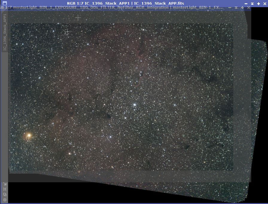

Ich habe die beiden crops mal übereinandergelegt, und den von PI richtig skaliert:
(Ich hoffe die Verwendung der Bilder ist in Ordnung, ansonsten bitte bescheid geben)
Da geht ja unglaublich viel verloren...

Gecroppt hatte ich da noch gar nichts. Die Bilder waren frisch aus dem Stack. Ich weiß nicht, ob das Bild von APP tatsächlich größer ist. Aber ich muss halt stark croppen wegen des Versatzes. Und das passt mir nicht. Geht zu viel verloren.
