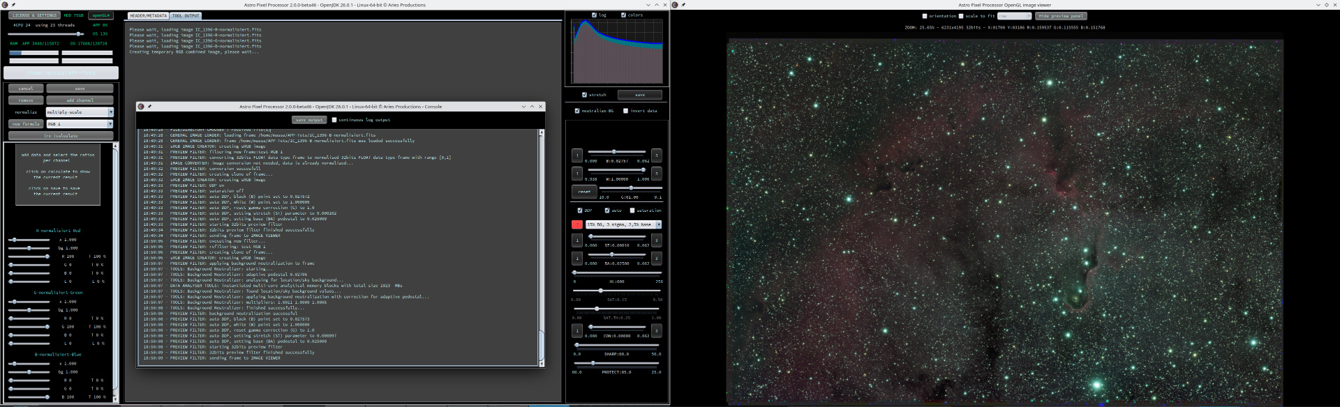

ich ärgere mich seit Stunden mit der Bildbearbeitung von RGB-Daten herum. Ich möchte RGB zu einem Farbbild kombinieren. Wenn ich die einzelnen Kanäle nur registriere und dann kombiniere, dann kommt ein halbwegs passendes Bild heraus.

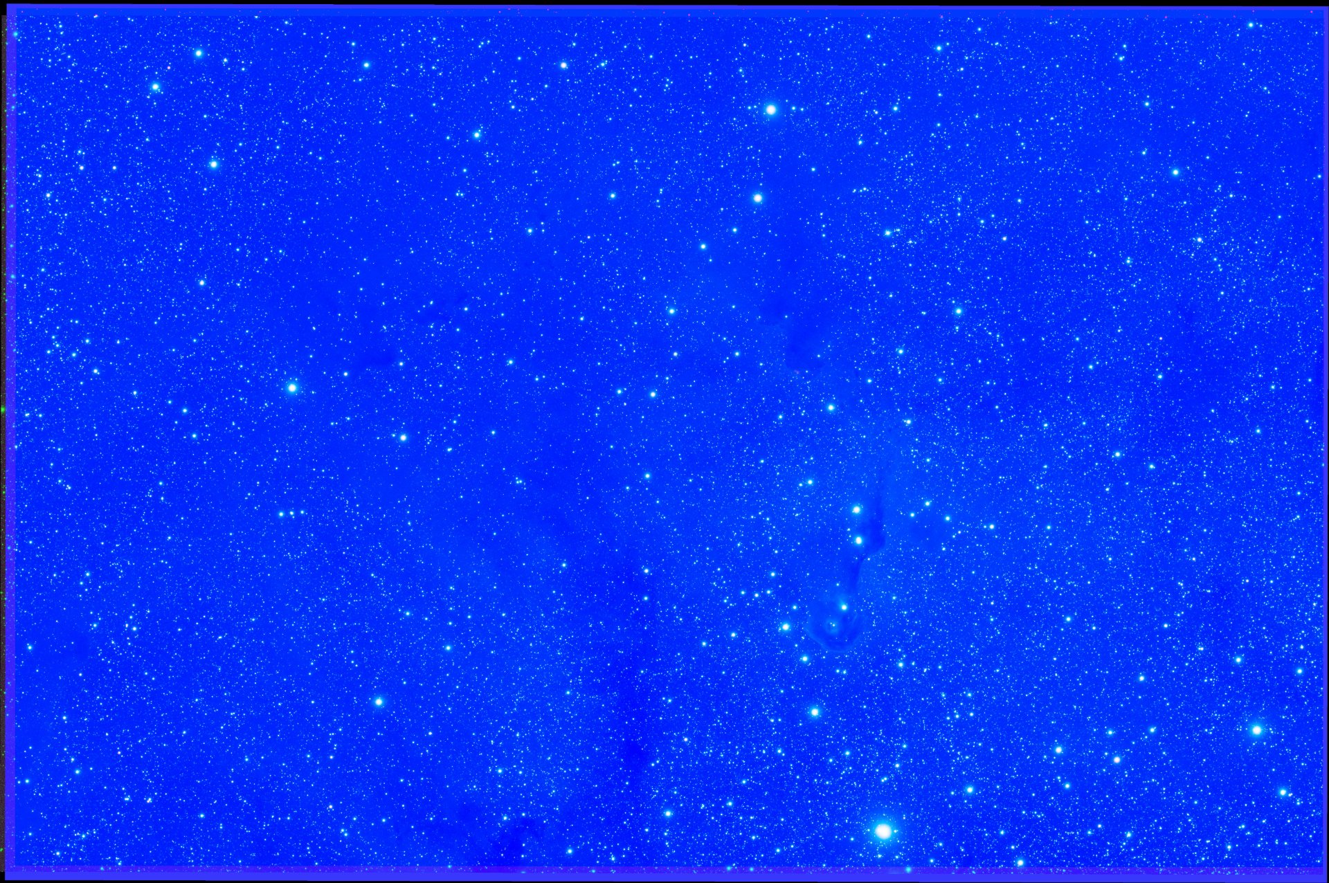

Wenn ich die Kanäle aber im Astropixelprozessor erst normalisiere, so wie es sein soll, und dann kombiniere, kommt jedesmal ein blaues Bild heraus. Es ist egal, welche Methode (Add, Addscale, Multiply, Multiply Scale) ich auswähle. Die Regler für die Einstellung des kombinierten Bildes sind in Grundstellung, und hier kriege ich auch durch Verstellen kein gescheites Bild hin.
Der Grünkanal ist deutlich länger belichtet, als rot und blau. Es wurde teilweise bei relativ viel Mondlicht aufgenommen. Inwieweit dies Einfluss hat, weiß ich nicht.
Ich komme hier kein Stück weiter und würde mich freuen, wenn mir mal Jemand erklären könnte, was hier falsch läuft.

Hallo Johannes,
ich arbeite zwar schon länger nicht mehr mit APP, aber ich hatte damals mal einen ähnlichen Fall mit einem gefärbten Endergebnis. Im APP Forum gab es dann einen Thread, in dem der Entwickler bei einem ähnlichen Problem den Hinweis gegeben hatte. Und zwar das man im Reiter für Normalize den Haken bei "Neutralize Background" rausnehmen soll, und das zu einem späteren Zeitpunkt manuell einfach durchführen soll. Soweit ich mich noch erinnere, hat das bei mir geklappt. Vielleicht wäre das hier auch eine möglichkeit?
Hallo Johannes,
es muss ja einen Grund für das untypische Verhalten von APP geben, daher ein paar Fragen vorab.
In welcher Abfolge hattest du die Aufnahmen gemacht? R/G/B immer im Wechsel oder zu abweichenden Zeiten?
Kannst du ausschließen, dass es irgendeinen Unterschied bei den Aufnahmeparametern gibt (Gain, Offset, Blz)? Ist mir selber schon passiert…
Hast du mal die Background Werte der linearen Stacks ausgelesen und verglichen?
