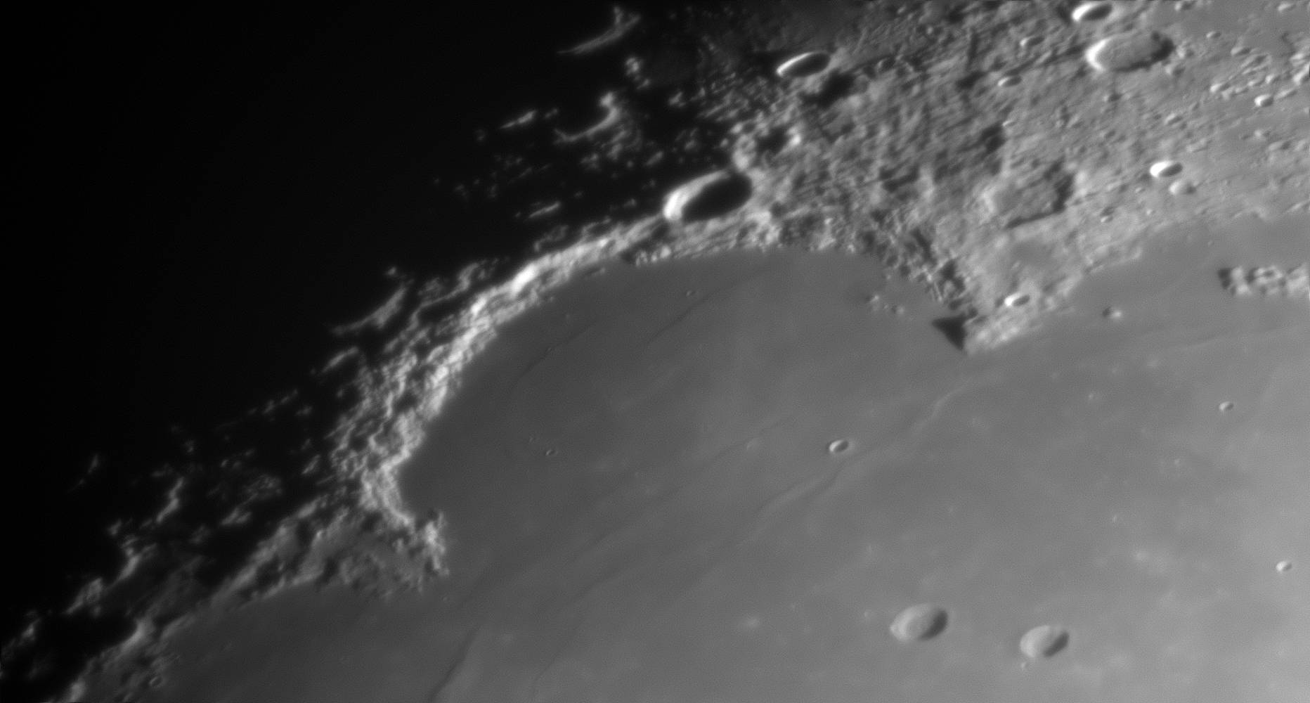

Ich habe bei Mondaufnahmen besonders am Terminator Aufhellungen im Bild. Helle Bereiche des Mondes strahlen in dunkle Bereiche und sorgen für eine ungleichmäßige Ausleuchtung. Ich muss dann in der Nachbearbeitung den Hintergrund manuell mit fitswork ebnen um das homogener hinzubekommen. Ohne Barlow gibt es keine Probleme.
Ist das bei euch auch so ?
Kamera Asi462mm mit Optolong G-CCD Filter. Baader Q-Turret.
Am 27.02.2026 habe ich da ein wenig experimentiert.
1. Original Aufbau: Baader Q-Turret in den OAZ, Kamera mit 1,25" Steckhülse und aufgeschraubtem Grünfilter in die Barlow.
Hier das leicht bearbeitete Bild:
Aufhellung im Zentrum. Dunkler oben rechts usw... Faktor der Barlow bei ca. 2,7

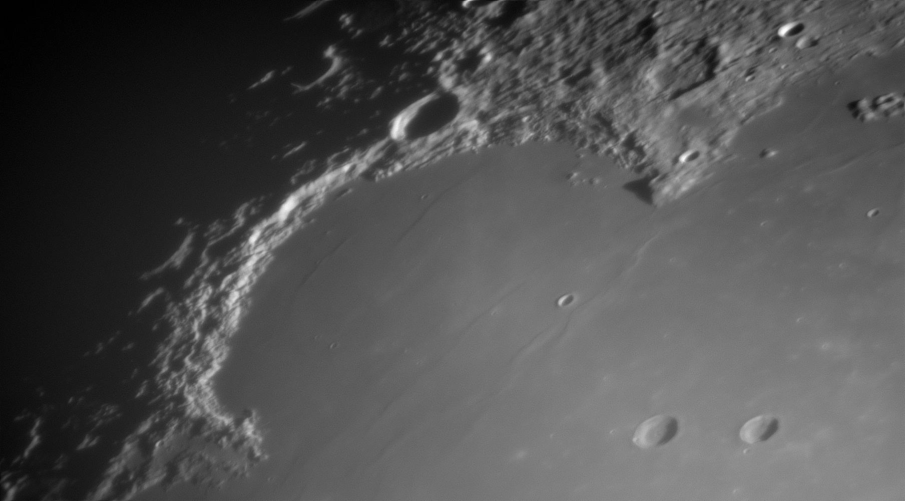

2. 20mm T2 Verlängerung mit Innengewinde, dort dann denn Grünfilter eingeschraubt. Das dann an die Kamera geschraubt.
Jetzt die 1,25" Steckhülse mit dem Barlowelement drüber und in den OAZ.
Viel gleichmäßiger aber was kann der Grund sein ? Der Faktor der Barlow liegt so bei ca. 2,35
1. der etwas kleinere Faktor der Barlow ?
2. Grünfilter liegt näher am Sensor ?
3. Leichte Verkippung durch die Klemmung mit nur einer Schraube in der Original Barlow ?
Holger
ich konnte es gestern selbst herausfinden. Es war Punkt 3.
Durch den aufgeschraubten Filter passt die Steckhülse nicht komplett in die Barlow. Das macht es noch problematischer mit der einen Schraube als Befestigung.
Ist die Kamera dann leicht nach unten geneigt verstärkt sich sofort der Lichtkegel.
