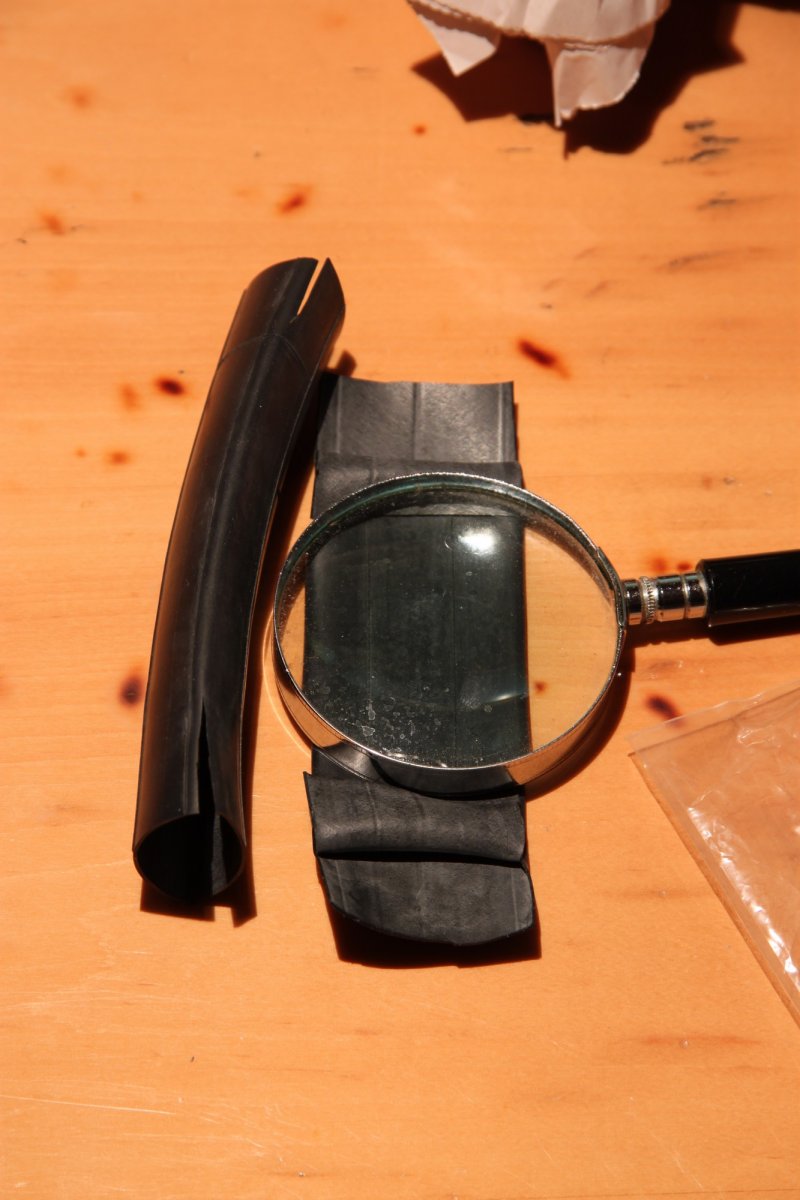

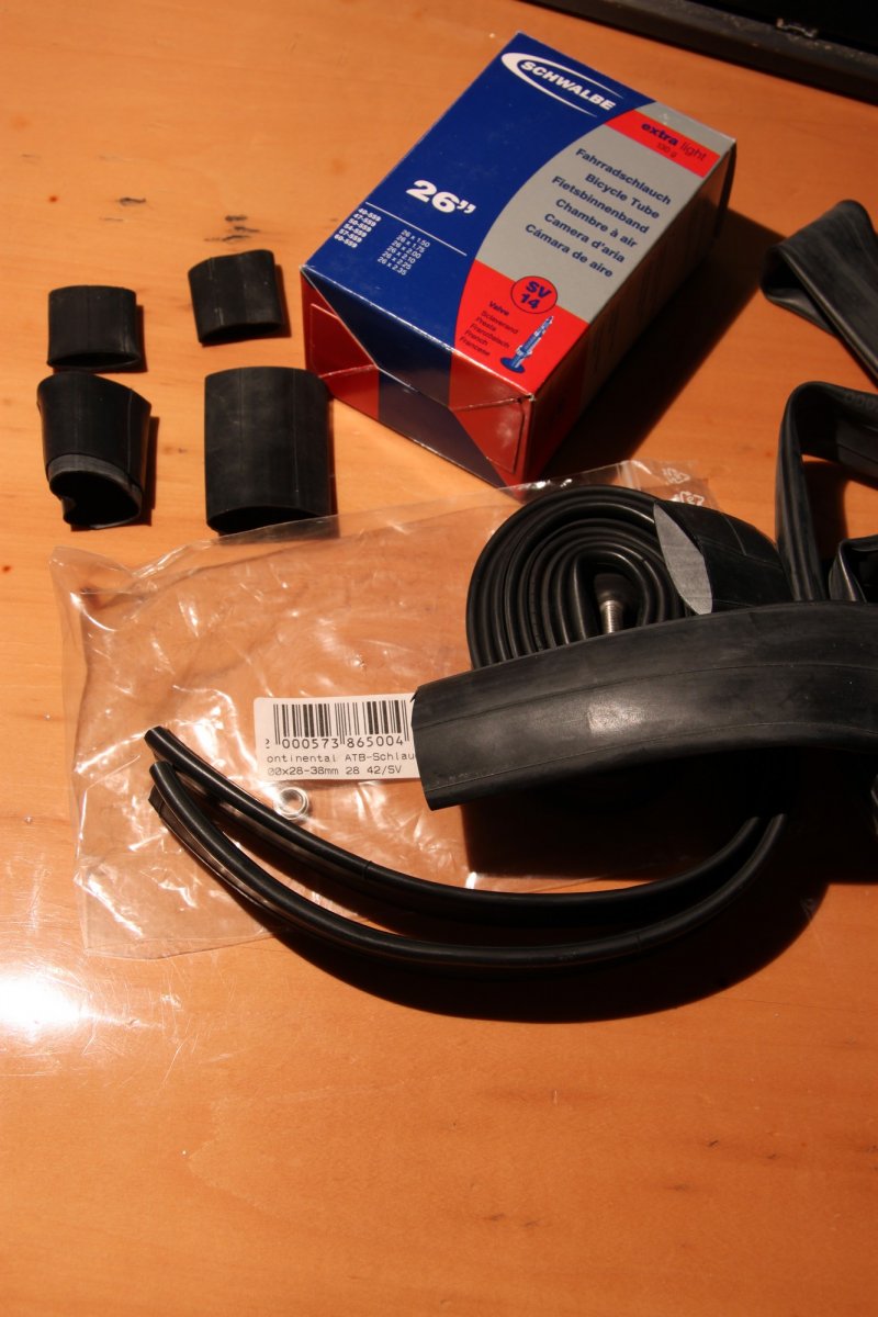

Man benötigt: Rad-/Fahrradschlauch. Optimal eher dünne, die günstigen sind meist eher dick, dürfte aber auch gehen. Und zwar neue, die kommen schon gefalten. Qualität verpflichtet, hier also mit bewährter deutscher Qualität Continental und Schwalbe. Zerschneiden und gut reinigen wg. dem Talkpuder.
Test 1 mit ATB (=Zivilrad) Conti Schlauch scheitert, zu kleiner Durchmesser. Schwalbe MTB Schlauch hingegen punktet, konkret Schwalbe extra light 130g 26". Foto 1

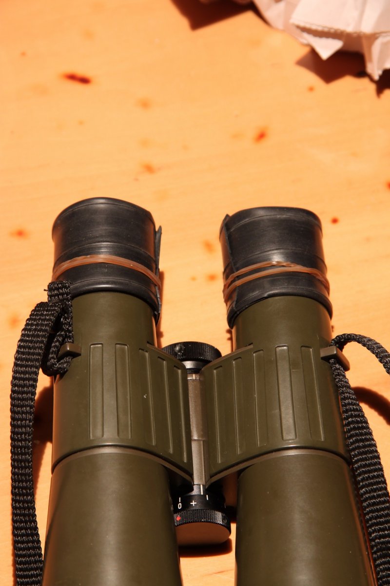

Vorausgesetzt man hat den passenden Schlauchdurchmesser, kann man es direkt aufsetzen. Einfach, oder besser übereinandergestülpt ergibt eine solide Kante, obs dann wirklich rund wird ist ne andere Frage. Foto 2

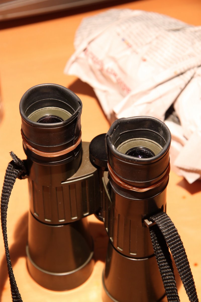

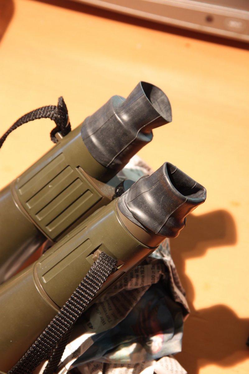

Ging aber nicht, also ein Stück so lang, dass es ca. 1cm überlappt. Diese 1cm oben und unten einschneiden beidseitig, damit das Stück um den Basiszylinder gewickelt werden kann, und die Überlappung abwechselnd übereinander gelegt werden. Das ganze einfach mit nem Gummi festmachen. Foto 3-5
Ist erstaunlich bequem und patent, flexibel, saubere Kante, kommt einem Original nahe. Und ist denke ich ausbaufähig mit Schnipseln, Kleben und dgl.
