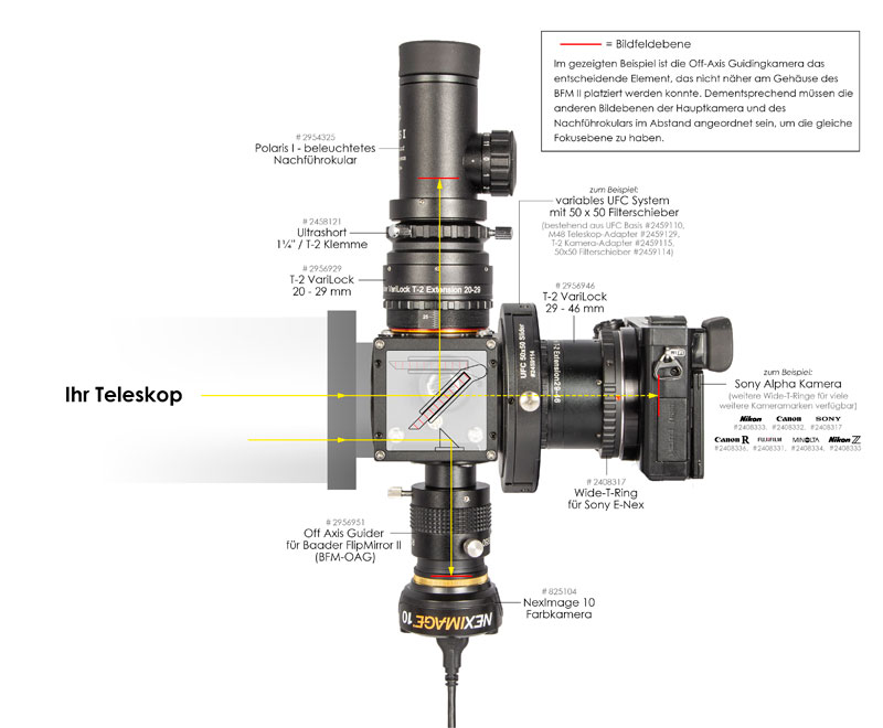

Der FlipMirror II Zenitspiegel ermöglicht vielfältige permanente Adaptionen an Ihr Teleskop.Über den Drehknopf können Sie zwischen hinterem und oberem Anschluss umschalten; über einen optionalen Zahnriemen können Sie diesen Knopf auch mit einem Motor verbinden (nicht im Lieferumfang enthalten). Unten kann ein Autoguider oder eine Kalibrierlampe über den AUX-Anschluss angeschlossen werden.
Grundsätzliche Funktion des FlipMirror II Zenitspiegel
Der BFM II Zenitspiegel ermöglicht es, zwischen einem geraden Strahlengang (Stellung A) für eine Kamera oder Messinstrumente und einem gewinkelten Strahlengang (Stellung B) z.B. einem Okular umzuschalten. Die folgende Abbildung zeigt die Funktionsweise. Außerdem kann unten über den AUX-Anschluss eine Kalibrierlampe für Spektrographen oder ein Off-Axis-Guider angeschlossen werden, das von der Spiegelstellung nicht beeinträchtigt wird.

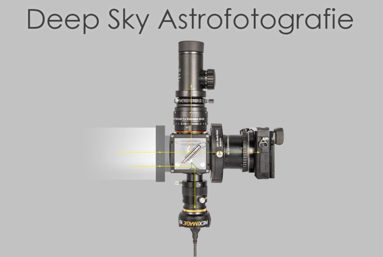

Die vielfältigen Möglichkeiten des BFM-II werden wir in einer Reihe von Blogs vorstellen. Der erste Beitrag beschäftigt sich mit der Deep-Sky-Fotografie:
Deep-Sky Fotografie mit dem FlipMirror II Zenitspiegel
