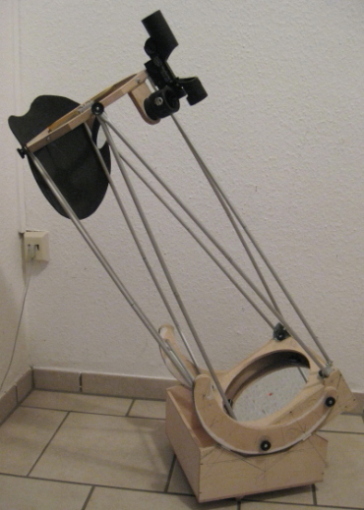

hallo Leute,
am Dienstag gab´s mal wieder Nachwuchs. 3600g bei 803mm Länge.
Ein 8" f/4 Spiegelset wurde im neuen Leichtbau-Reisetubus fertiggestellt.
Ich nutzte die selbe Bauweise wie bei meinen vorigen 6",8" und 10" Reisedobsons.
Dies ist nun aber der erste mit nur f/4.
Er ist dadurch aber sehr kompakt und super stabil.
Heute nun habe ich im Rohbau die Rockerbox drumherumgebaut.
Anbei ein Bild. Ich hoffe heute Abend auf erste Testbeobachtungen.

Hallo Christian,
sieht gut aus!
Drücke die Daumen zum First Light und vielleicht kannst du ja anschließend noch ein paar Detailfotos und einen ersten Eindruck einstellen.
Thomas
Hallo Christian,
gratuliere, sieht super aus! Sehr kompakt und stabil, 3.6 kg ist extrem wenig. Hast du dafür einen passenden Koffer oder Rucksack, z.B. für Flugreisen? Wie löst du das Problem mit dem etwas niedrigen Einblick? Bei dem Gewicht kann man ihn praktisch ins Gebirge mitnehmen.
Mark
hallo Leute,
Thomas:
danke, ich werde bei Zeiten mal einiges zu meinen Erfahrungen mit den Dobsons posten.
Ich konnte vorhin eine gute Stunde beobachten.
Es war zeitweise recht windig und der Kleine stand recht stabil. Mein 10"er f/4.5 war dagegen schon ordentlich am zittern.
Die Delite Okulare und mein neues 24mm Panoptik hielten sich bei f/4 recht ordentlich.
Die Delites sind bei 9mm fast randscharf, das 7 und 5 er sowieso.
Nur die längeren 15er und 11er verzeichnen im tolerierbaren Rahmen.
Obwohl im Azimut noch kein Formica angebracht ist konnte ich bis 400fach mit dem Nagler Zoom 2-4 vergrößern udn nachführen !
Mark:
sorry 3.6kg bezog sich nur auf den Tubus,
komplett wiegt er momentan 4.8kg.
Da wird aber noch etwas an der Box abgespeckt...
Ich möchte ihn natürlich komplett unter 7kg (Handgepäck)
halten. Bin noch nicht schlüssig ob ich wieder eine kleine Kiste baue oder doch auf einen leichteren Rucksack zurückgreifen werde.
Ich werde berichten.
Christian
Hi Christian,
danke für die Info. Habe mich gewundert, 3.6kg ist extrem wenig. Um die 7kg komplett ist immer noch wenig, aber realistischer. Was hast du für einen Spiegel verbaut? GSO?
Mark
Hallo Christian,
Oooh, mein 6"er hat noch einen Bruder bekommen. :)
Und ein prächtiger Bursche ist es geworden. F/4 ist sehr schön kompakt. Schade dass es keine 1,25"-Komakorrektoren gibt.
Warum denn ein zweiter 8"er? Aus Spaß am basteln oder weil Du etwas noch kompakteres haben wolltest? Mit 800mm Brennweite dürfte er ja wirklich nur minimal größer sein als mein 6"er mit seinen 750mm.
Und wie zufrieden bist Du mit dem 24mm Panoptic? Mir ist gerade ein ES 24mm 68° günstig zugeflogen, das allerdings noch auf seinen ersten echten Test wartet. Im Vergleich mit dem 22mm Panoptic ist es im Sterntest am Rand nicht ganz so scharf, aber dennoch nicht schlecht. Leider ist es mit seinen 330g immer noch so schwer, dass mir der kleine Dobson in Horizontnähe durchrutscht. Das Pano mit knapp 250g doch deutlich leichter.

hallo Leute,
Mark:
die Optik gehört meinem Astrokumpel.
Ich gehe davon aus das es eine GSO Optik ist.
Der FS allerdings ist wertiger, wurde bei APM zugekauft.

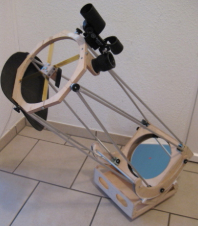

hallo Leute,
so, der Rohbau (Gewicht ca. 4.5kg)
ist nun komplett abgeschlossen.
Ich konnte den Tubus sogar noch 3cm tiefer legen.

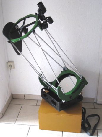

hallo Leute,
nun nach knapp vier Wochen Bauzeit ist er fertig:
4.9kg Dobson + 2.9kg Kiste = 7.7kg
Das Handgepäcklimit von 8kg ist somit erfolgreich unterboten !
Der Dobson lässt sich rutschfest auf der Kiste fixieren,
so ist der Einblick höher gesetzt und angenehmer.
Die Stangen sind natürlich wieder teilbar.
Die Box misst somit nur 36x 37x 20cm
Christian
