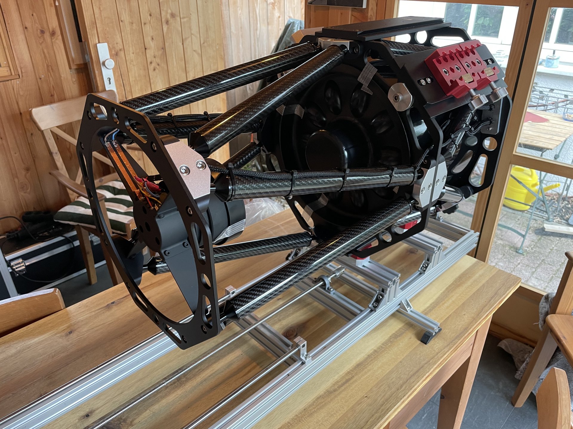

Ja ich werde mit dem Foucault-Tester anfangen. Ich plane auf meiner optischen Bank aufzubauen (Bild) die besteht im Wesentlichen aus Aluprofilen wie sie bei 3D-Druckern eingesetzt werden, für Planflächen verwende ich gefräste Aluplatten aus Luftfahrtaluminium 7er Serie (Si; Mg). Der Rest wird aus Aluprofilen gefräst gedreht, etc. Bezüglich der zwielichtigen Angebote auf Amazon gebe ich Dir grundsätzlich recht aber, warum einen 1000 EUR laser kaufen wenn es der von Amazon für 5 EUR auch kann, jetzt mal extrem gesprochen. Bei Linsen und Spiegeln sicher ein anderes Thema. Wir geben tausende Euros für Teleskope, Montierungen, Kameras usw. aus und sparen dann am Messequipment dies macht nicht wirklich Sinn! aber wo es geht warum nicht. Gerne schaue ich mir aber mal Edmundoptics und Thorlabs an. die Rasierklinge besorge ich mir bei Kaufland von Gilette :cool: !
Bin auf jeden Fall gespannt wie es am Ende aussieht und ganz wichtig auch tut was es soll!
Alex
