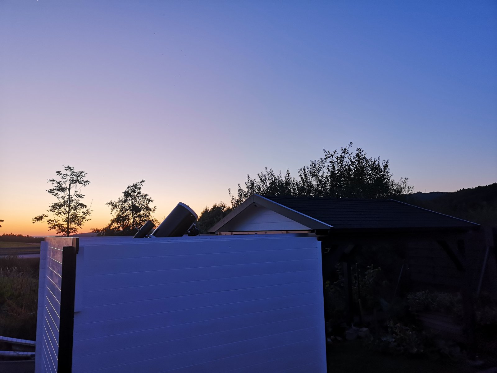

Ich habe hier 2015 auf einem Berg am Fuße des bayerischen Waldes Haus gebaut und habe keine direkten Nachbarn und 65 km freie Sicht es ist hier wirklich traumhaft.
Jeden Abend auch wenn das Wetter schlecht ist reißt es meistens auf und man sieht solch ein Bild (Auf dem Foto war sogar schlechtes Wetter)

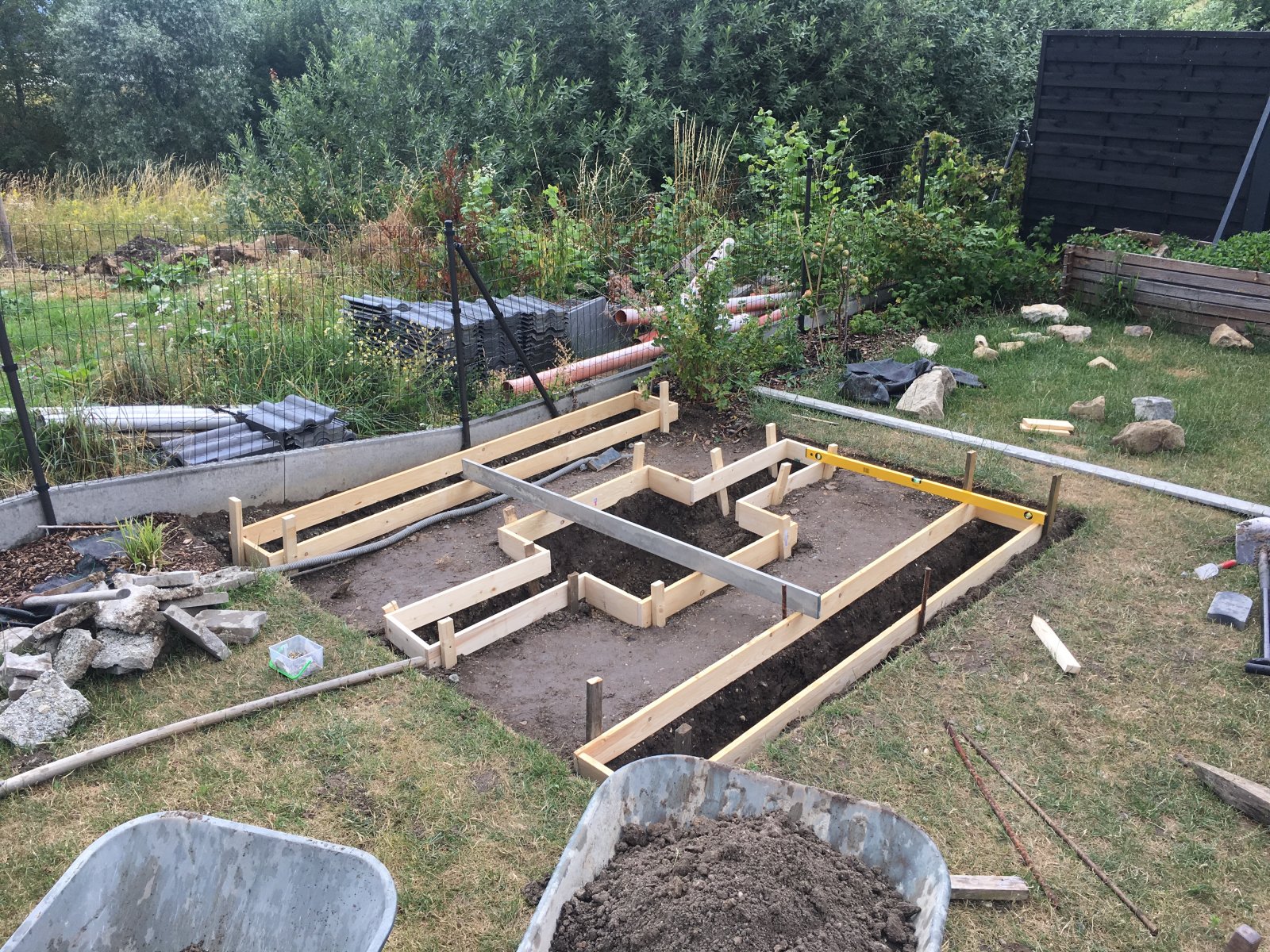

Also erstmal Boden ausgeschaufelt und das Beet und die Randsteine die ich erst letztes Jahr gesetzt habe wieder weggestemmt ;-)
(Ganz schön mühsam hier was einzustellen, ständig spinnt das hier, entweder kann ich nichts mehr schreiben oder die Bilder hängen sich auf oder der Text
ist plötzlich schwarz …..)

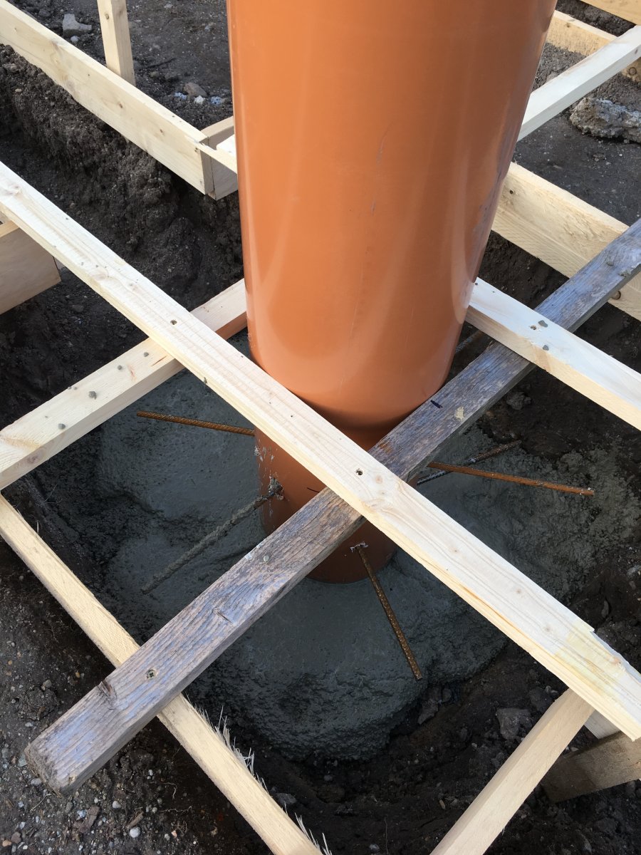

Ok.. dann die Schalung gesetzt, ins Wasser gerichtet und alles befestigt. Wo die Säule reinkommt habe ich wirklich einen ganzen Kubikmeter ausgeschaufelt!
Jetzt hat sich vorhin wieder alles verschoben, Text Bild usw... aaaaahhhh lieber Admin kümmert euch mal da drum!

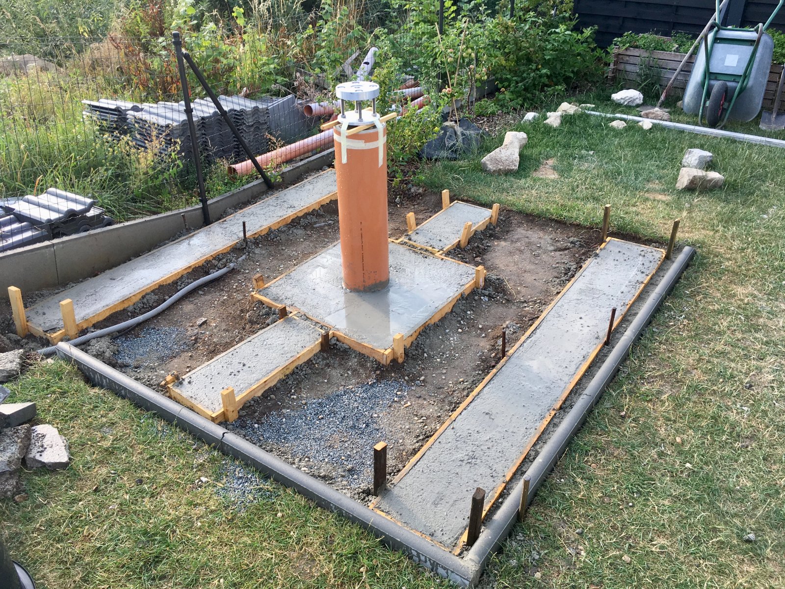

Eigentlich wollte ich noch was zum letzten Bild schreiben... es ist ein 250er KG Rohr, ich habe es mehrfach durchbohrt und mit Baustahlstäben versehen zum einbetonieren um einen stabilen Halt herzustellen.
Leider kann man hier ja immer nur 4 Bilder anfügen, daher erfolgt das ganze Schrittweise und weiter geht's...

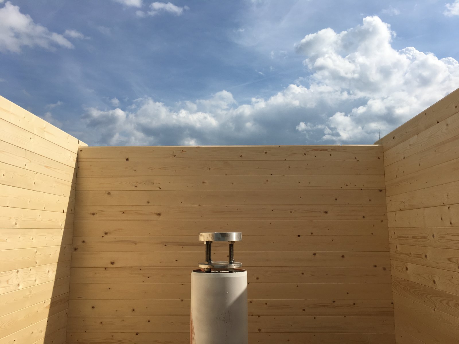

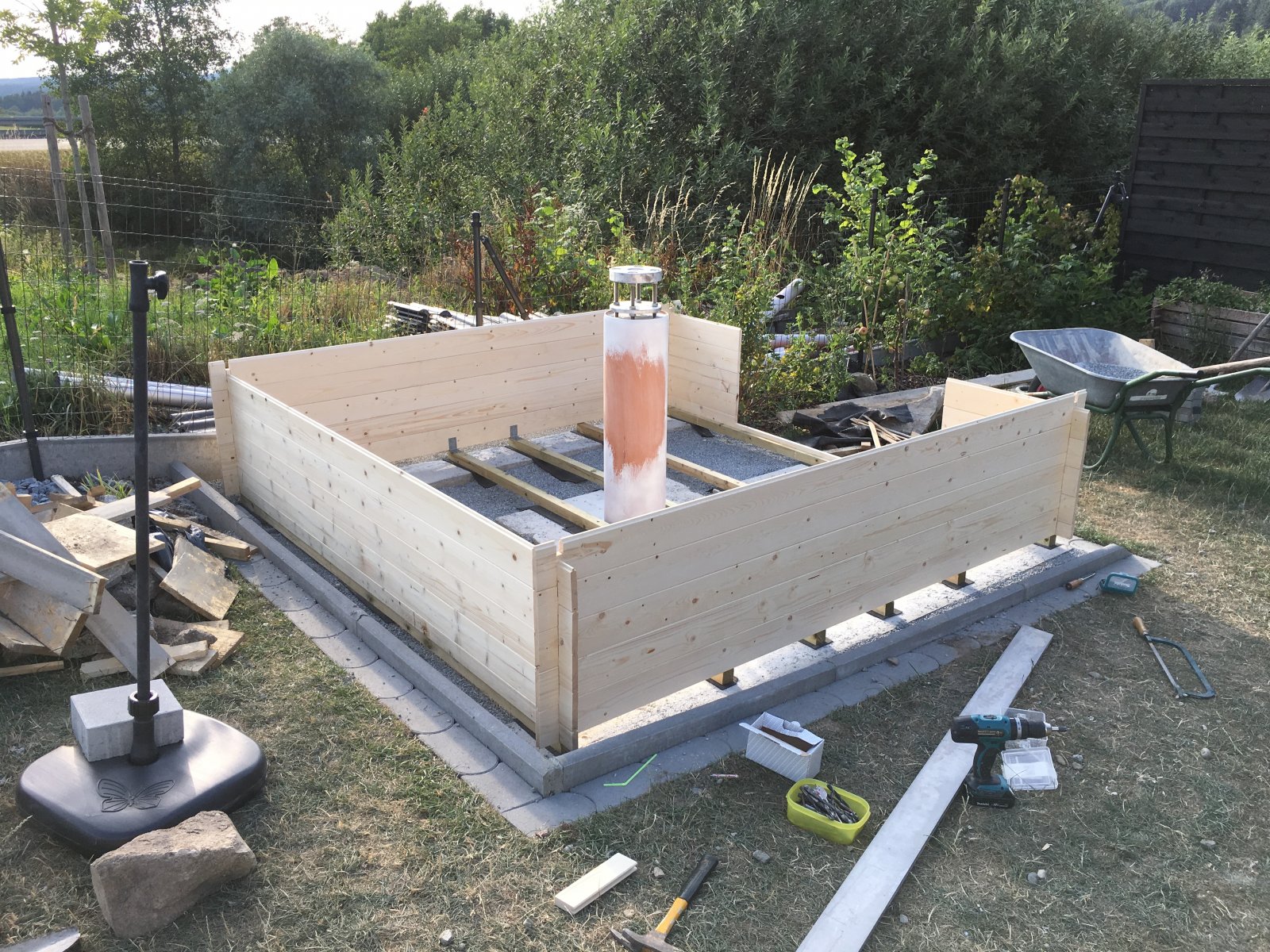

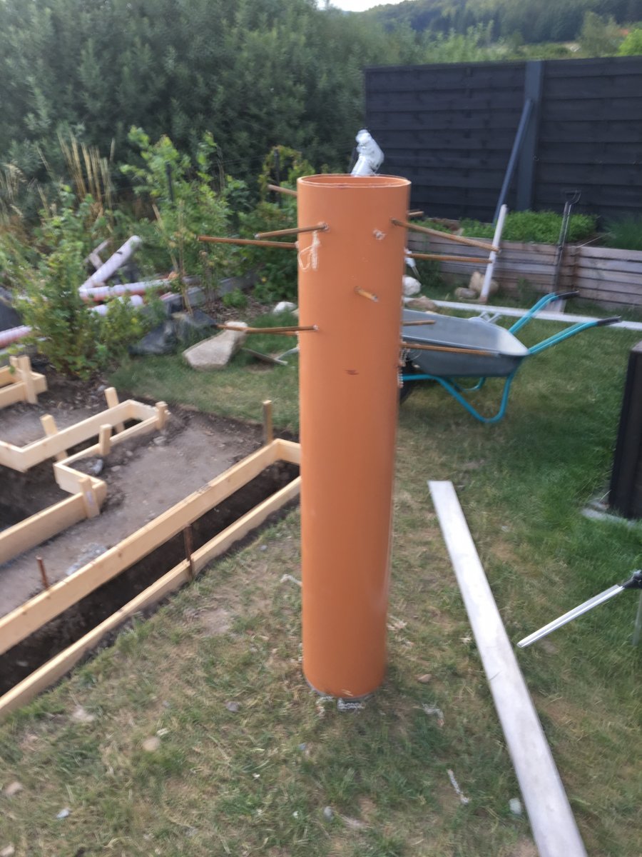

Das KG Rohr was ja später mal die Säule werden soll hundertprozentig ins Wasser richten und erstmal grob anbetonieren damit sich nachher beim ausbetonieren auch wirklich nichts mehr bewegen kann!
Ganz wichtig ist die Höhe der Säule richtig zu wählen! Das muss jeder für sich selbst bestimmen! Je niedriger desto weiter ist das Teleskop ich sage mal von der Hütte nachher geschützt, jedoch ist die horizontale Sicht auch viel begrenzter! Ich habe sie auf jeden Fall etwas höher gebaut damit ich wenig in der Sicht eingeschränkt bin.

Nun habe ich noch überall Baustahlmatten eingelegt und alles ausbetoniert und in Zuge dessen auch gleich die Leistensteine gesetzt zur Abgrenzung an den Rasen. Leider wurde mir der Beton dann schon fast fest da ich alleine war und ich so schnell bei 30 Grad Außentemperatur gar nicht schaufeln und Schubkarrenfahren konnte :LOL: Aber wie ich eben bin muss ich immer alles alleine machen....

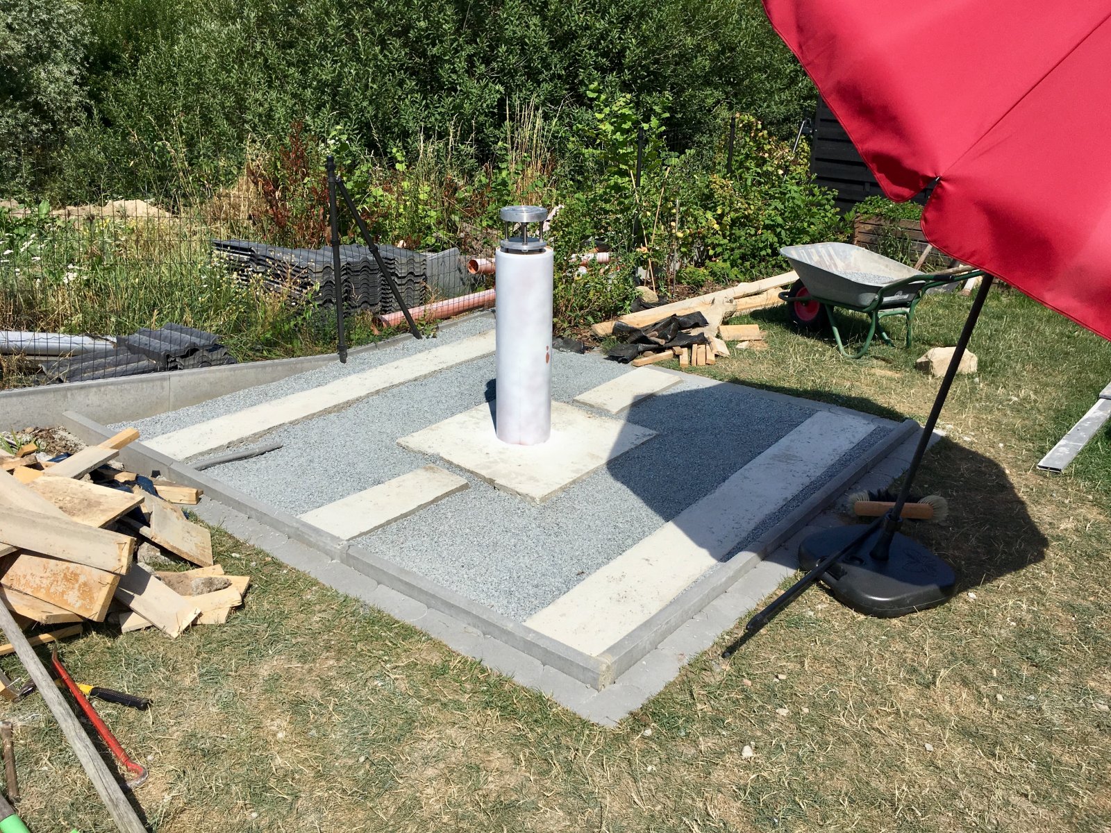

Nun habe ich alles mit dicker Unkrautfolie ausgelegt und mit Splitt aufgefüllt sowie Mähkantensteine rumbetoniert damit mein Mähroboter wieder sauber rumfahren kann :)

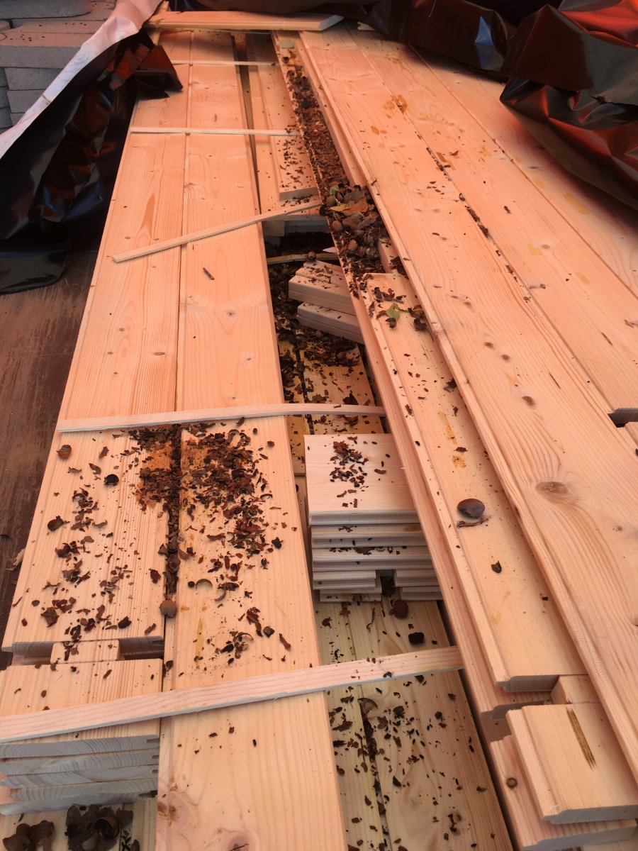

Nun der große Schock!!! Ich habe mit einem Transporter das Gartenhaus abgeholt und beim Aufmachen kamen schon mal 3 Mäuse herausgesprungen und alles war quasi zusammengefressen und Vollgekackt - Schock!!
Also wieder zurückgefahren und den Filialleiter verlangt, nach einer Stunde heftiger Diskussion habe ich dann ein neues Gartenhaus bekommen und mich bereit erklärt das alte selbst du entsorgen und ich habe das Haus dafür für sage und schreibe 350 Euro anstatt 650 bekommen!!!! Das hat sich dann im Nachhinein doch sehr rentiert - danke an die Mäuse!

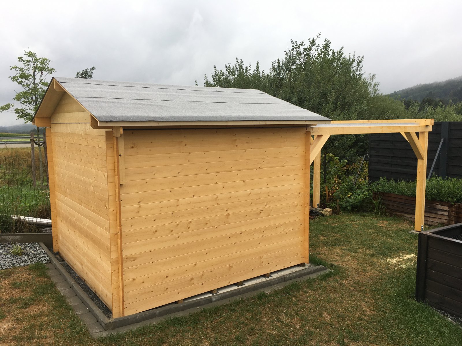

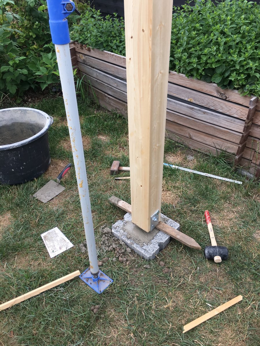

Nun ganz unspektakulär das Haus aufgebaut. Die Rahmenhölzer habe ich mit Dachpappe nach unten hin versehen wegen der Feuchtigkeit und habe diese auf dem Fundament fest verdübelt.
Die Vorfreude steigt. Hier sieht man noch die Betonsäulenhalterung die ich nach Norden ausgerichtet habe mittels Kompass und dann natürlich in die Säule mit einbetoniert habe.

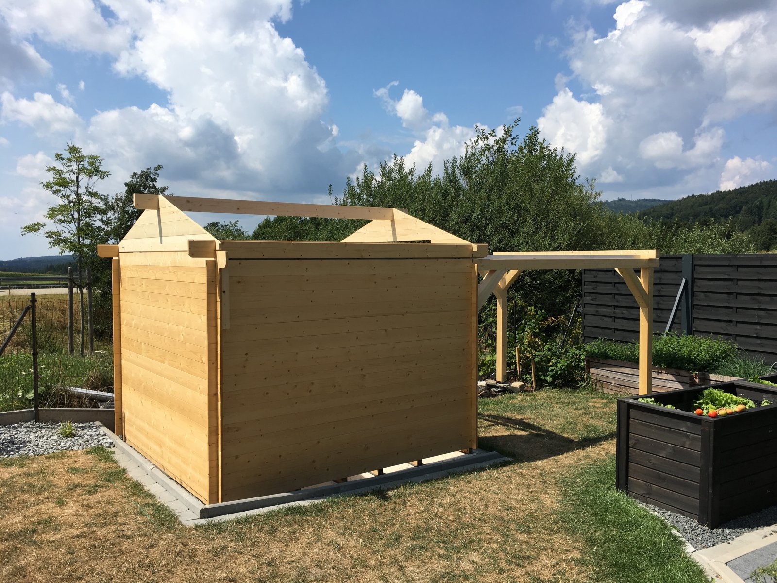

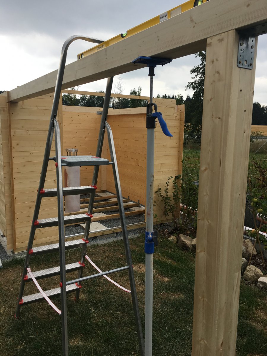

Nun habe ich die Ausleger für das Dach angebracht und hätte wie man auf dem Foto sieht beinahe vergessen die Leiter die ich als Ablage benutzt habe wieder rauszutun :LOL: das wärs gewesen ….
Wie man sieht habe ich im Inneren des Hauses alles mit Rahmen verstärkt denn aus Erfahrung von meinem Gartenhaus dass sogar aus wesentlich dickeren Bohlen besteht weiß ich wie sehr sich das Holz über den Winter und Sommer verziehen kann!!
Auf den Auslegerbalken habe ich ein Aluminiumflachblech geschraubt auf dessen anschließend die Laufrollen des Daches laufen sollen.
Nachdem ich alles Hundertprozentig ins Wasser gerichtet habe und auch alle Kreuzwinkel überprüft habe damit es auch wirklich symmetrisch ist (sonst würde sich das Dach anschließend verhaken) habe ich es festbetoniert.

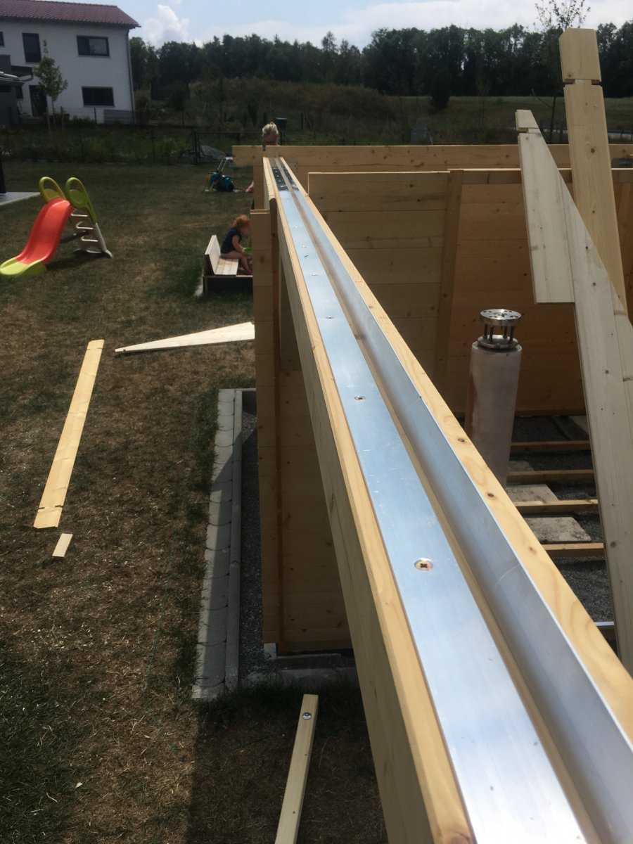

Hier sieht man das Flachblech was als Auflage dient und als Seitenführung habe ich ein L -Blech angebracht.

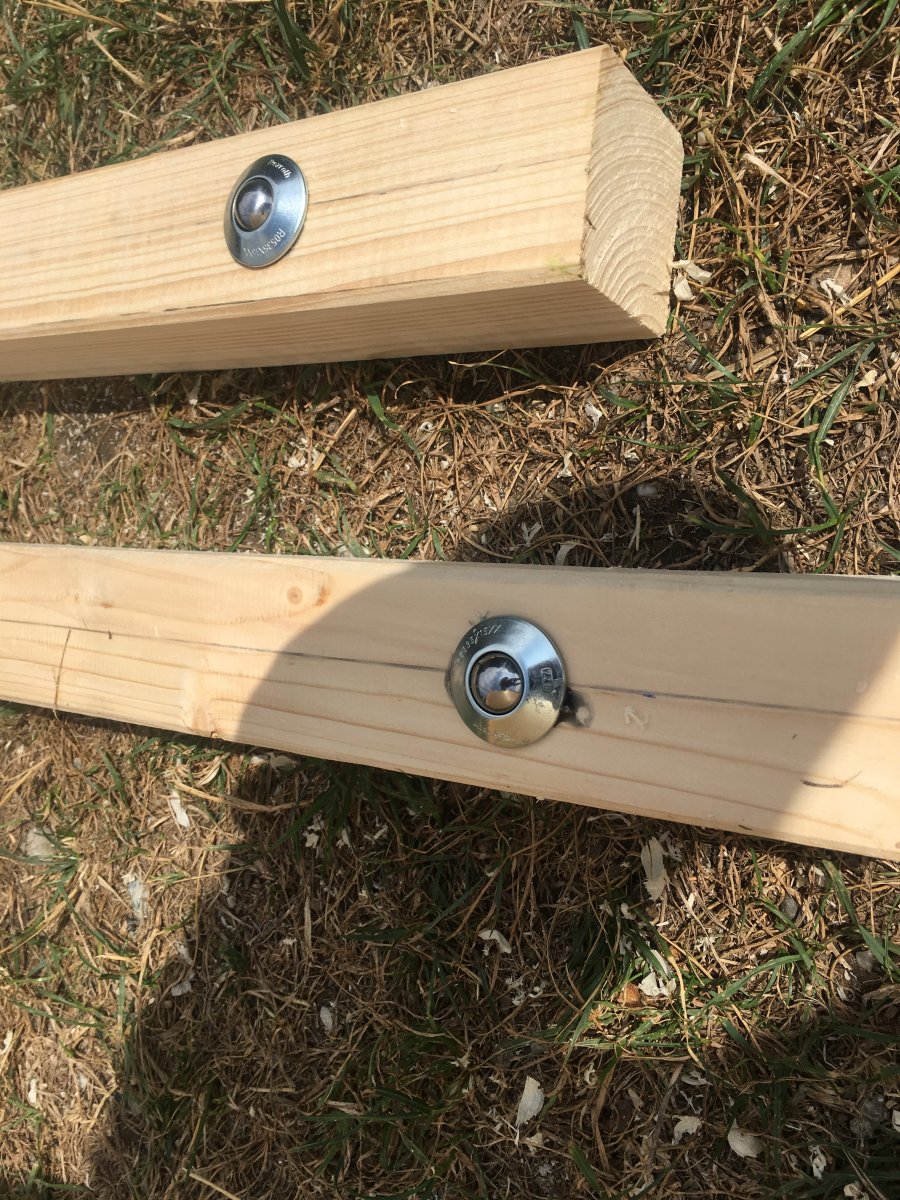

Nun habe ich die ganzen Hochlast Laufrollen in zwei Rahmenhölzer eingeklebt welche ich nachher seitlich an die Dachkonstruktion schraube. Auf denen soll das Dach dann rollen. Alles bisher rein aus dem Kopf heraus, aber ich denke es funktioniert schon ;-)
Da ich von der ersten Minute bis zur letzten die pralle Sonne habe, sieht mein Rasen im Hochsommer leider immer so schrecklich aus, gießen bringt hier gar nichts mehr.

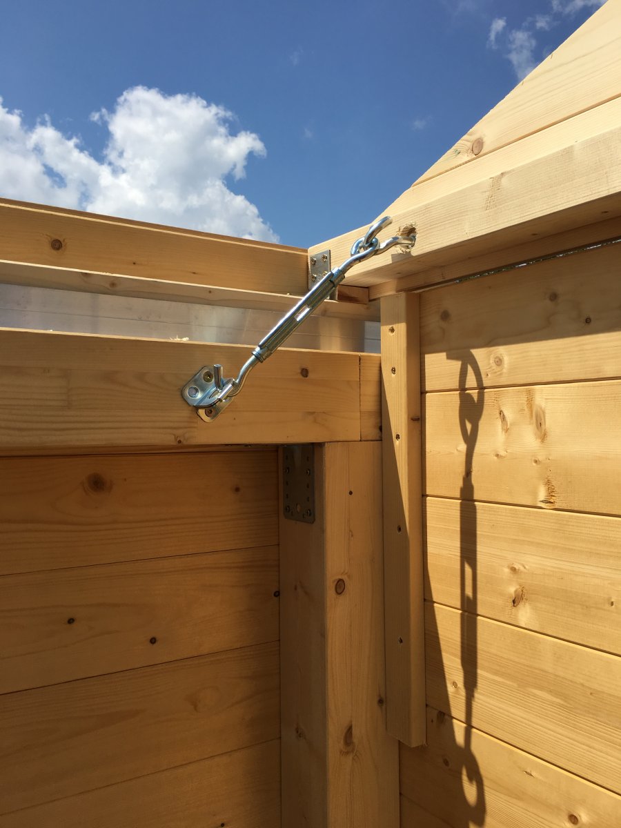

Hier sieht man es nochmal im Detail. Die L-Schienen geben die Führung des Daches vor. Mit den Spannschrauben an allen 4 Seiten kann man das Dach bombenfest machen, gerade bei mir sehr wichtig, das es hier oft ziemliche Stürme gibt. Mittlerweile war auch schon ein heftiger Sturm und der Belastungstest wurde bestanden.

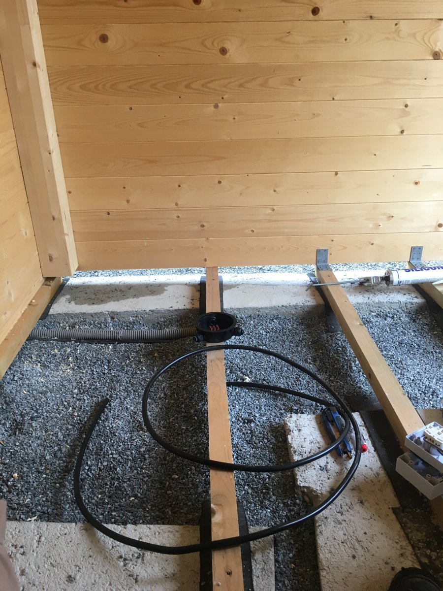

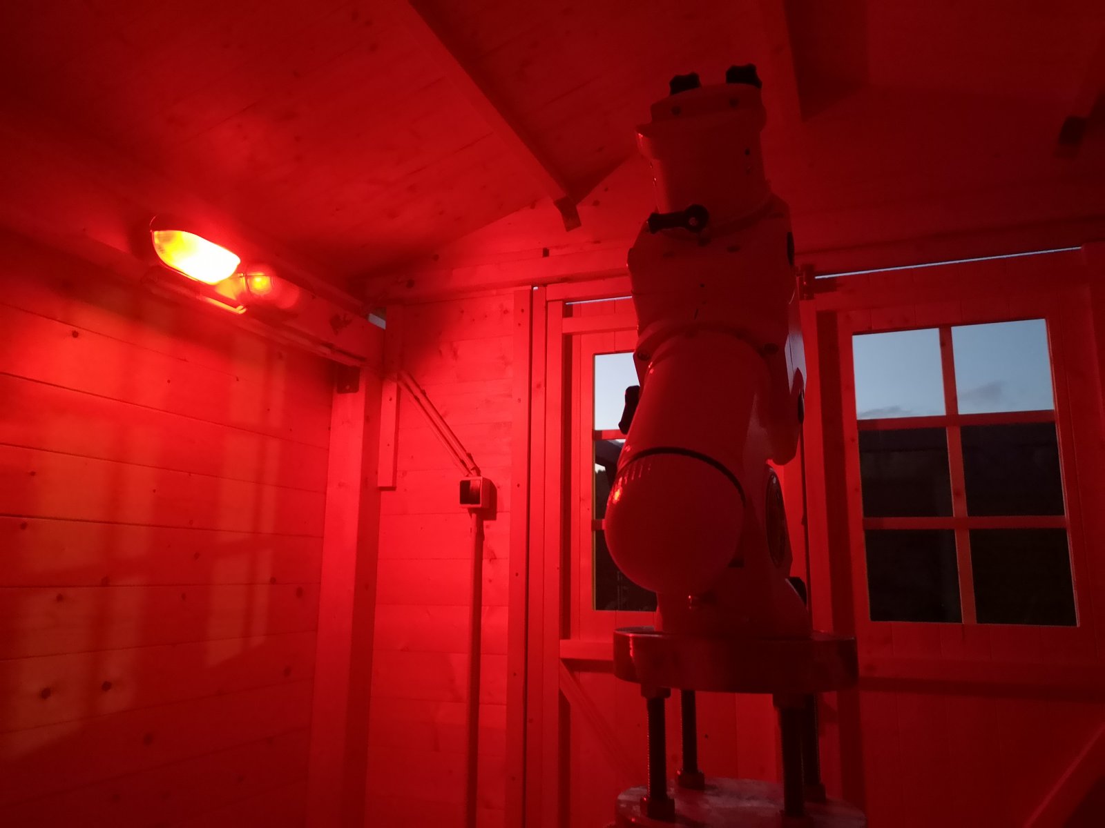

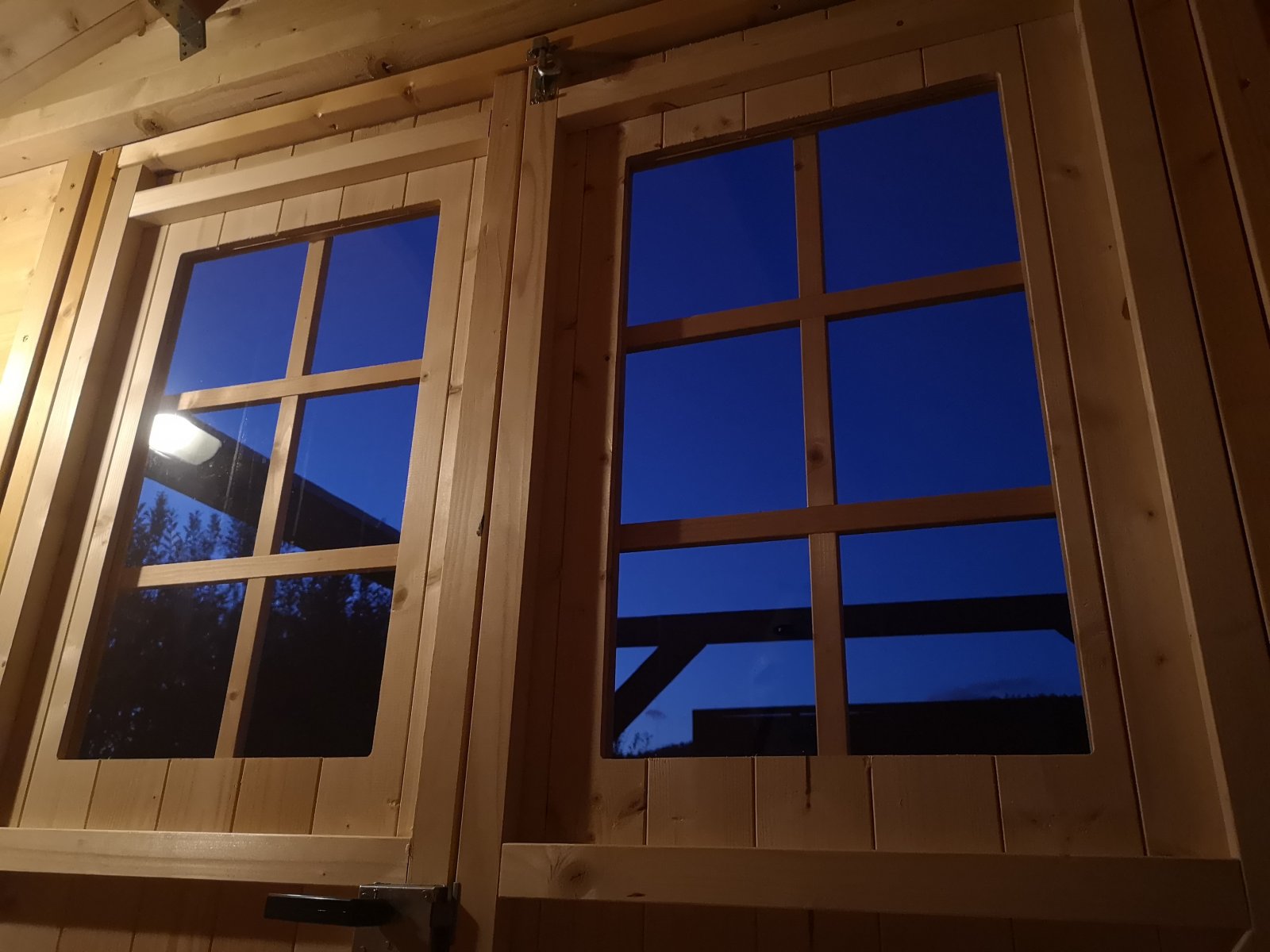

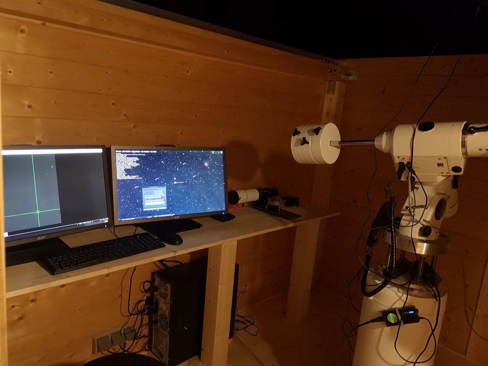

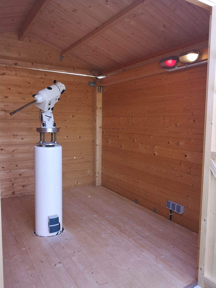

Innen gings nun weiter mit verlegen des Stroms. Ich habe rechts und links jeweils 3 Steckdosen angebracht damit ich flexibel sein kann mit dem PC und an der Säule habe ich ebenfalls Steckdosen angebracht für die Montierung und Kamera
Hier sieht man es nochmal mit den Steckdosen und auch habe ich eine normale und eine rote Leuchte angebracht.
Gott sei Dank habe ich damals für unvorhersehbare Zwecke ein extra abgesichertes Stromkabel einfach mal so um den Garten rumgelegt, jetzt habe ich es doch tatsächlich gebraucht - hätte ich aber nie gedacht dass es für eine Sternwarte ist!

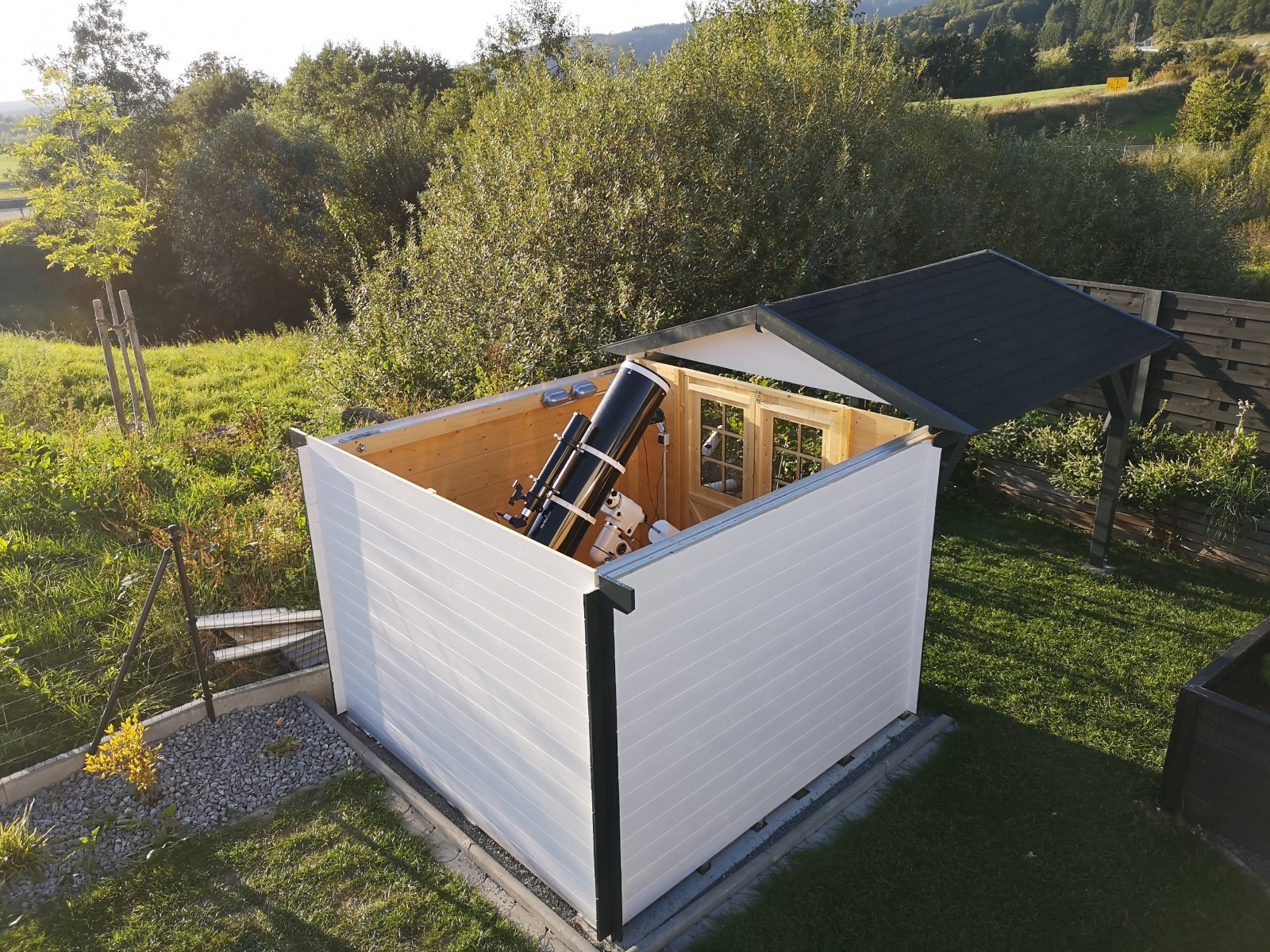

Das erste mal so zur Dämmerung drin zu sitzen und rauszusehen ist richtig spannend. Man fühlt sich fast wieder in seine Kindheit zurückgesetzt und zugleich kommt mir die Idee aus der Sternwarte eine Außensauna zu machen :eek:
Dann endlich ist es so weit die erste Nacht - aufregend und alles klappt sofort auf Anhieb!
