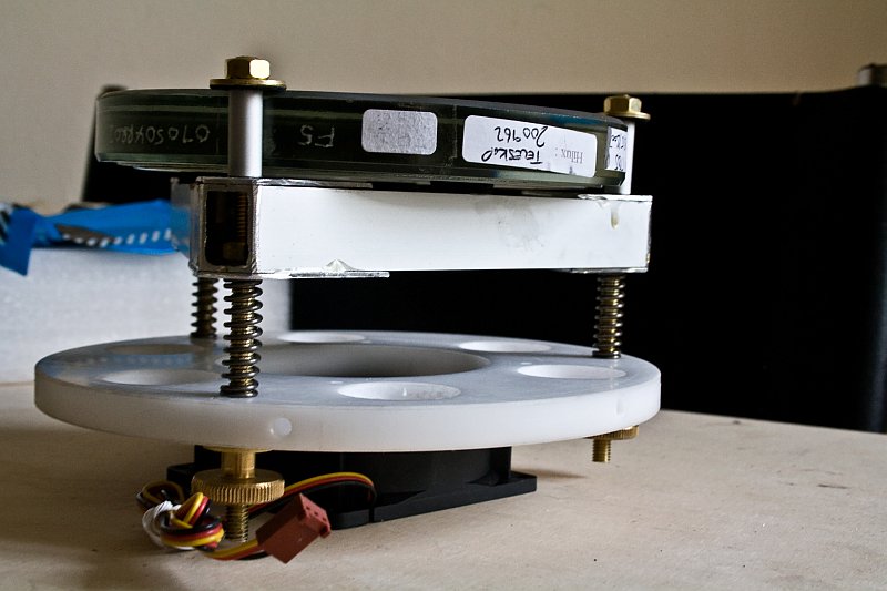

Eine 6-Punkt-Zelle (nach Daten aus PLOP) enstand aus Aluminium Vierkant- und U-Profilen (für die Wippen), montiert auf einer Multiplexscheibe mit eingebautem Lüfter.
Die Auflagepunkte für den HS sind sehr harte Filzpads (die braunen, selbstklebend für Stuhlbeine aus dem Baumarkt).
Die Justage der Zelle erfolgt mit großen Handrädern feinfühlig gegen starke Federn.

Ein Frage zur HS-Zelle:
ich habe meine Spiegelzelle damals genauso aufgebaut.Einige Optikfachleute meinten,daß ich mir einen Asti einfangen würde,enn die Justageschrauben gleichzeitig als Haltepunkte für den Spiegel fungieren...
Ich habe keine Möglichkeit der messtechnischen Überprüfung,visuell und auf Fotos ist mir kein Asti aufgefallen...
Hast du schon Erfahrungen diesbezüglich machen können?Sprich ist dir etwas aufgefallen?
Grüße Rainer
P.S.: sogar den Noctua Lüfter (80x80)hatte ich noch verbaut ;)
P.P.S:nach dem Durchlesen des Beitrages,stelle ich fest,ich sollte etwas praezisieren ;)
Bei deiner Spiegelzelle hast du Kontermuttern verwendet,um eine "Zugentlastung" der Spiegelklammern herzustellen.Ich hatte ein Gewinde direkt in den Traeger geschnitten und mit Schraubensicherungsmittel "verklebt"
Die Abstandshalter zu den eigentlichen Klammern sollten dann für eine völlige Entkopplung sorgen.So war mein Gedanke...
Bei meinem Spiegelhandelt es sich nur um einen 6" von Orion-UK
Daher auch nur eine einfache -Punktauflage (nach Plop)
und nochmal Grüße ;)
Rainer
Hallo Rainer,
danke - Deine Frage will ich gern beantworten.
Man kann es auf meinem Foto schlecht sehen, aber die Halteschrauben für den Spiegel sind nicht die Justageschrauben.
Die Justageschrauben sind M8 und hängen mit ihrem Inbus-Kopf in dem Aluprofil - mit viel Fantasie kann man den Kopf im Vierkant erkennen.
So wirken die Kräfte nur auf den Zellrahmen.
Die Halteschrauben sind M4 und weiter außen am Zellrahmen angebracht, darauf je eine lose Kunststoffrolle und oben mit zwei Muttern die Unterlegscheibe als Spiegelsicherung.
Die Scheiben sind von unten mit Velours beklebt und haben normalerweise keinen Kontakt zum Spiegel.
Der HS ruht somit nur auf 2 Kunststoffrollen in 120° und den rückwärtigen Filzpads, ohne irgendwelche Krafteinleitung. Einen Asti habe ich nicht feststellen können bisher.
Hallo Ralf,
danke für deine Antwort :)
Dann scheine ich der einzige Dussel zu sein,der seine Spiegelzelle so aufgebaut hat :erschreck: ;)
Grüße Rainer
Hi Rainer,
nix Dussel - wenns bei Dir funktioniert, ist doch alles O.K..
Deine Abstandshalter entkoppeln die Sache doch wirklich, wenn die Scheiben nicht von oben auf den Spiegel drücken.
