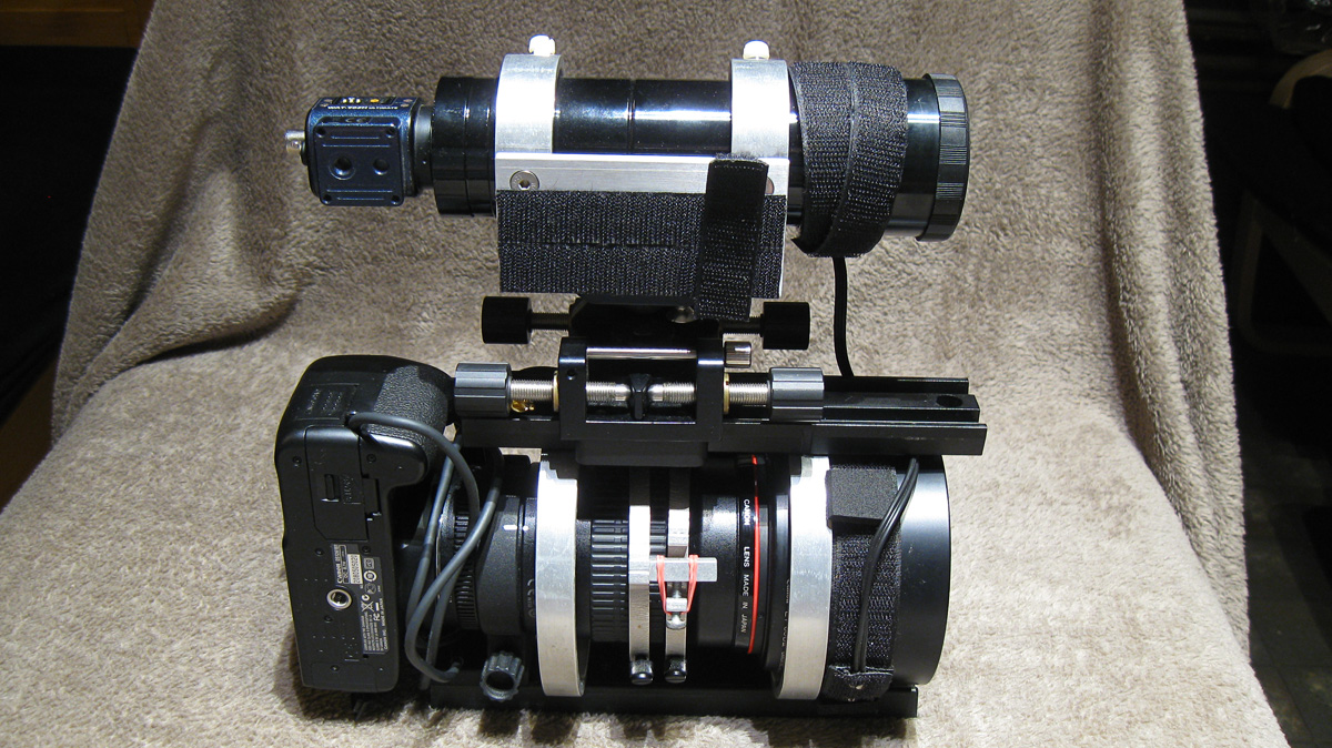

habe eben erst deine Anfrage gelesen. Kurz dazu, wie ich mein Geraffel aufgebaut habe. Vorausetzung war immer der Gedanke, das ganze Zeug so kompakt und transportabel zu halten wie es nur möglich ist.
Hier mal das Teil in Gesamtansicht(rechte Maustaste -> Grafik anzeigen):
Link zur Grafik: http://www.refek.de/atm/psk/psk01.jpg
Kurz zum Aufbau:
Das Objektiv ist mittels einer Stativschelle auf einer Prismenschiene befestigt, die Kamera bleibt dadurch drehbar. Auf der unteren Prismenschiene sind zwei Rohrabschnitte(120x5mm, 15mm breit) aufgeschraubt. Gegenüber der unteren PS ist eine zweite seitenverkehrt und etwas versetzt montiert. Darauf sitzt ein Baader Stronghold mit einen 8x50-Sucher inkl. Kamera. Der Stronghold kann frei verschoben werden. Nicht montiert ist eine Prismenklemme mit Leuchtpunktsucher, irgendwie muss man ja auch wissen wohin die Kamera zeigt.
Ich bin momentan dabei eine etwas ausführlichere Beschreibung zu erstellen. Bitte noch den ein oder anderen Tag Gedult.

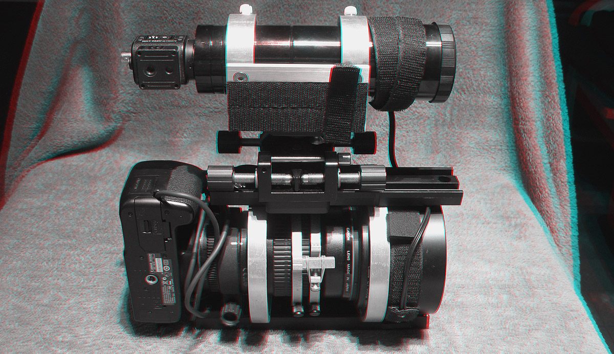

Hier noch etwas für 3D-Liebhaber(rechte Maustaste -> Grafik anzeigen):
Link zur Grafik: http://www.refek.de/atm/psk/psk01ana.jpg

Hallo Matthias,
die Konstruktion gefällt mir :)
Insbesondere die Idee eine Stativschelle fürs Objektiv zu nehmen und nicht eine Schnellwechselplatte an die Kamera mag ich...
Die Ausgaben für den Stronghold habe ich bisher gescheut - hmm, ich befürchte, dass er seine Daseinsberechtigung hat...
Bei den Klettkabeln vorne an Sucher und Objektiv handelt es sich vermutlich um einen elektrischen Tauschutz, richtig?
Vielen Dank für die erneut hilfreichen Informationen (der Feinfokusser für das Teleobjektiv ist übrigens eine echte Hilfe - super das Teil).
lg Chris
