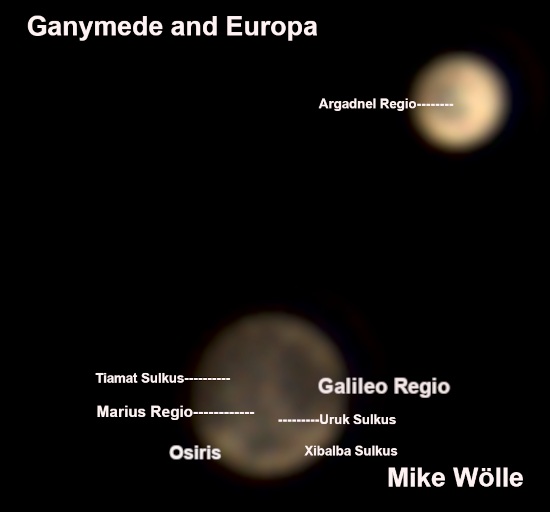

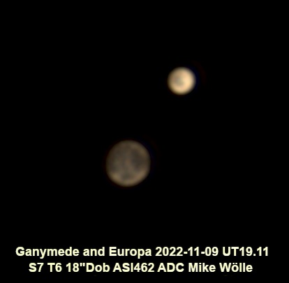

am 9. November trennten nur wenige Bogensekunden die beiden Jupitertrabanden Ganymed und Europa. Bei recht gutem Seeing, Fokussierung, ADC Einstellung, und Justierung der Optik gelang es mir diese enge Begegnung dieser zwei doch so verschiedenen kleine Welten festzuhalten. Der mit ca. 3.8" wesentlich größer erscheinende Ganymed ist leichter in Einzelheiten aufzulösen. Der helle Krater Osiris, die dunklen Regionen Galileo Regio und Marius Regio und die als helle Gräben sichtbaren Uruk Sulkus und Tiamat Sulkus sind erkennbar. Auf dem kleineren, aber helleren Eismond Europa ist lediglich Agadnel Regio auszumachen.
CS Mike
Wow, kaum zu glauben, dass diese Bilder mit „nur“ 18" gemacht wurden o_O
Was hat dein Teleskop denn für einen Strehl? Der muss ja weit über 0.9 liegen, bei den Details auf Ganymed :unsure:
Ja Frank, ist mit dem kleinen 18" entstanden, der hat 0.94 Strehl, bei RMS 0.012 PV 0.06 WL 632nm in Wellenlängen mit Zygo und Quickfringe über ca 250 Punkte gemessen.
Wichtig ist aber auch eine exakte Justierung, nicht nur so in etwa oder recht gut, sondern perfekt, und zwar nachdem man das Objekt eingestellt hat, das ist der Trick. Naja und gegen das Seeing und den Nebel kannst eh nix machen.
Die Amerikaner auf Cloudy Nights meinten witzigerweise die Auflösung sei besser als der Ganymedfotos von der Pioneer 11 Sonde und nicht viel schlechter als Hubble, das halte ich aber für etwas übertrieben, aber man freut sich natürlich.
