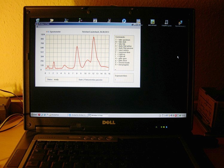

Hallo Reiner,
erst mal möchte ich mich für Deine Anregungen bedanken.
Ich habe mir aufgrund Deines Beitrags mal die Hg-Linien im sichtbaren Bereich näher angeschaut, da wären ein paar Brauchbare dabei. Leider scheint die Auflösung meines einfachen Spektrometers nicht auszureichen um diese aus den Banden der Leuchtstoffe raus zu fischen (siehe Bild im Start-Posting), ansonsten wäre das eine interessante Möglichkeit.
Für meine Anwendung dürfte die LED-Box aber mehr als ausreichend sein. Die LEDs werden temperaturgeregelt (ca. +/- 0,5°C ) und mit Konstant-Strom betrieben, die Wellenlängen sollten deshalb halbwegs stabil sein. Die Lage des Maximums dürfte genau genug zu bestimmen sein, indem man die Mitte der Halbwerts-Wellenlängen ermittelt.
Leider komme ich im Moment nicht dazu an dem Projektchen weiter zu arbeiten, es liegen andere Prioritäten an. Aber "aufgeschoben" ist nicht "aufgehoben" ;)
Viele Grüße und CS,
Reinhard
