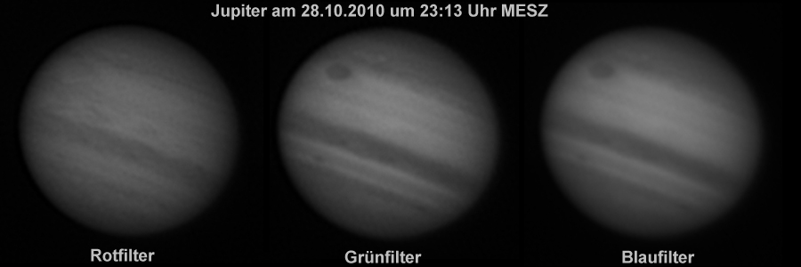

ähm, was hast denn da für ne Seite angeklickert? Ich hab um 23:13 Uhr MESZ den GRF mit meinem 8"er fotografiert! Dass Seeing war bescheiden, aber er ist eindeutig zu sehen! Guck selber:
Link zur Grafik: http://silvia-kowollik.de/jupiter.jpg
Gegen Mitternacht verschwand er dann an der Planetenkante. Kann es sein, daß Du 23:15 UT meinst?
