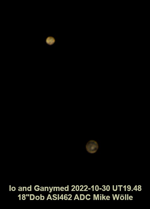

ich nenne Io gerne das goldene Ei, sie fetzt dermassen schnell um Jupiter, dass sie oft länglich wie ein Ei oder ein Football erscheint.
Hier ein Bild um zu demonstrieren was ich meine.
Bei einer Belichtungszeit von 3 Minuten erscheint Ganymed scharf und detailliert, während Io schon sehr elongiert abgebildet wird. Die optimale Belichtungszeit scheint eher bei 1 Minute zu liegen, wenn sie in Jupiternähe ist, was habt ihr für Erfahrungen gemacht?

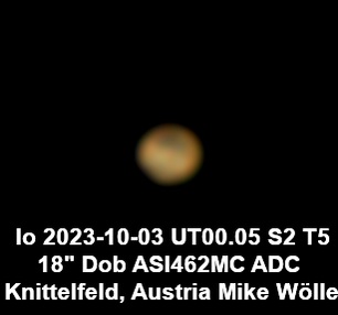

Hallo Martin, ja deine Werte scheinen mir plausibel zu sein. Das goldene Ei Problem liegt übrigens nicht an der Rotation Ios um seine Achse, sondern an der hohen Umlaufgeschwindigkeit um Jupiter. Ich frage mich warum Autostakkert das nicht ausgleichen kann, aber mehr als 30 bis 60 Sekunden sind nicht drin. Dazu kommt noch, daß Ios Pole eher dunkel sind, das ist auch nicht hilfreich und verstärkt die Ovalität noch.
Hier ein Versuch mit ca. 70 Sekunden, immer noch ein wenig
zu lang. Am besten ist es Io bei maximalen Abstand zu Jupiter zu fotografieren, dann geht es.
