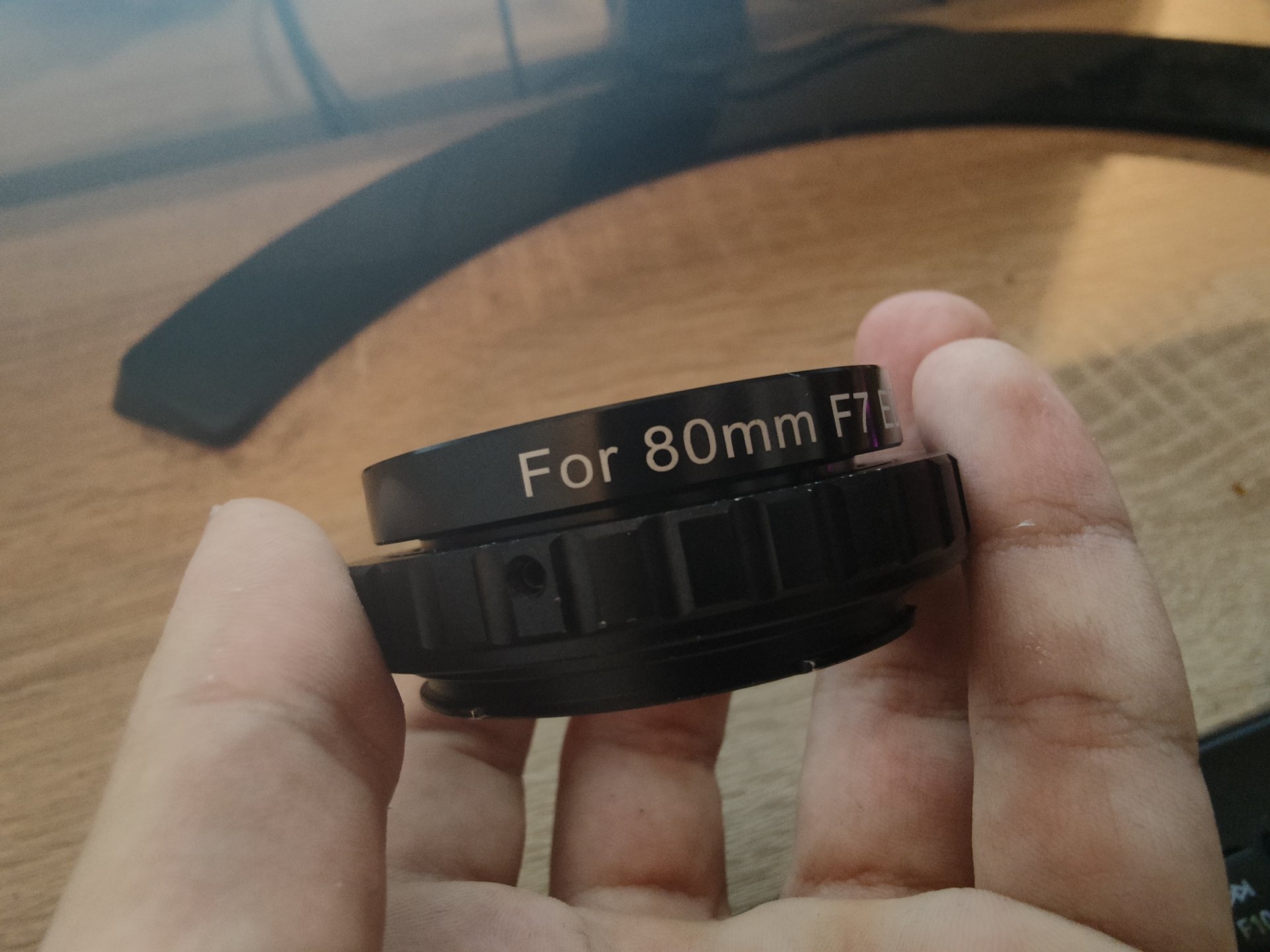

Wollte grade meinen Neuen Reducer am M48 Ring auf meine Canon EOS kamera ran machen jetzt kriege ich den Flattener nicht mehr da runter was kann ich tun?

Das kann doch nicht sein ich habe den heute bekommen habe mich riesig gefreut aber jetzt geht der Hundling nicht mehr da runter was ist das
Hast Du eine Gummimatte oder sonst irgendein flaches, weiches Material mit großer Reibung (Leder, Kunstleder, ...)?
Das legst Du auf den Tisch, Deinen „Adapterstack“ oben drauf und darüber noch eine Lage von Deinem gummiartigen Material. Dann mit der flachen Hand drücken und drehen.
Viel Erfolg
Maximilian
Wie Maximilian beschreibt... Bei Mutti /Frau/ Freundin die Silikonbackmatte mal als Auflage ausborgen. Und obenauf ein "weiches" Schneidebrett.
Ich habe dann noch gummibeschichteten "Gartendraht" um die Drehung zu unterstützen. Und Du kann ruhig ordentlich von oben drücken...
Silvio
Problem gelöst die Schrauben am m48 waren zu fest angezogen danke an alle
