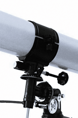

wenn das hier Deine paralaktische Montierung ist
könntest Du evtl. die obere Hälfte von der breiten Rohrschelle entfernen und dort eine Prismenschiene anschrauben, die dann das andere Teleskop trägt. Kann man die breite Rohrschelle ganz entfernen, und mglw. eine Prismenschiene an die Montierung adaptieren.
Den Anhang 184497 betrachten könntest Du evtl. die obere Hälfte von der breiten Rohrschelle entfernen und dort eine Prismenschiene anschrauben, die dann das andere Teleskop trägt. Kann man die breite Rohrschelle ganz entfernen, und mglw. eine Prismenschiene an die Montierung adaptieren.
Uwe
Genau, das ist die Montierung.
Prismenschiene sagt mir jetzt erst mal nichts. Wo bekomme ich diese? Ist die schon dabei?

"low tech" zum Anfang ist sicherlich ein praxisnaher, guter Tipp. Wenn Du deine paralaktische Montierung nach Norden ausgerichtet hast, ist allerdings der Vorteil da, dass Du nur in einer Richtung nachführen musst.
Auf einer Prismenschiene werden die Rohrschellen (die Fassung des Teleskops sozusagen) befestigt, die Könntest Du direkt in den unteren Halbbogen der Montierung schrauben oder eben am Okular lassen und lediglich eine Prismenklemme ins untere Halbrund setzen. Da wären dann allerdins zwei neue Löcher drin. Das würde mich aber wenige stören, als Löcher im Tubus.
Beispiele:
Prismenschiene: Teleskop-Express: TS-Optics Stabile GP-Level-Prismenschiene L= 328 mm mit Langlöchern
Prismenklemme: Artesky Prismenklemme Vixen-Style 150mm
...muss eben zusammen passen, Frag mal bei den Händlern an, was kompatibel ist. Alternativ kannst Du hier im "Suche-Forum" fragen. Vielleicht hat einer sowas in der Kramschublade.
Schau dir deine Montierung an. Ist die breite Rohrschelle fest verbunden oder evtl. mittels Schiene adaptiert, so dass sie gut zu entfernen ist.
Die langen, biegsamen Wellen an der Montierung können schon mal nachschwingen. Wenn man die lange Welle durch eine kurze ersetzt, ist der Effekt weg, Das Schwingen überträgt sich schon mal auf's Teleskop, so dass das Bild evtl. länger braucht, bis es ruhig steht. Ich persönlich finde ein Nachschwingen bei kleinen bis mittleren Montierungen über 2 bis max. 3 Sek. lästig.

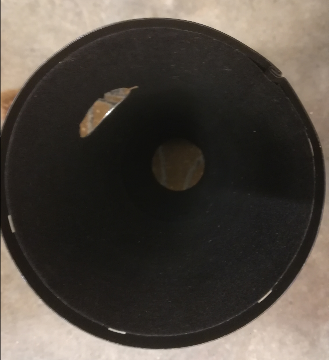

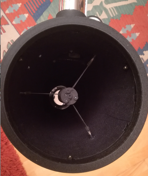

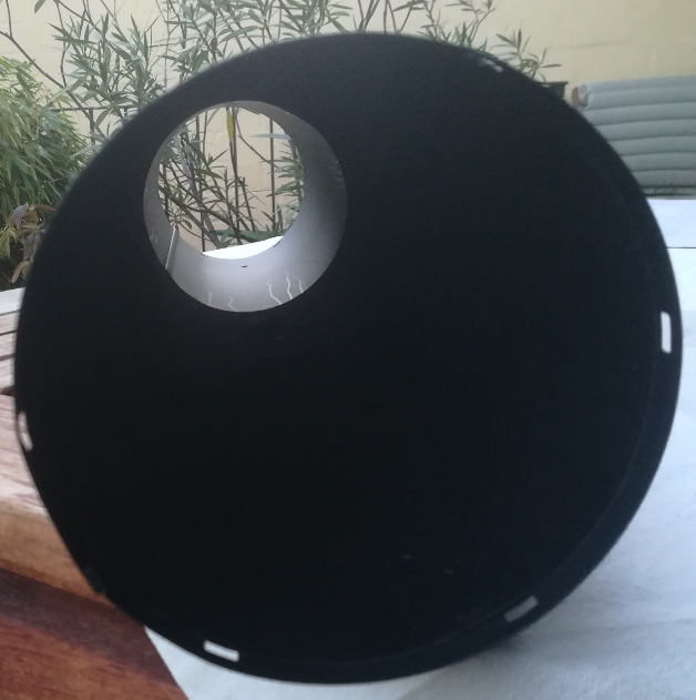

Da hilft Velours an den betroffenen Stellen.
Ich habe gleich den ganzen Tubus ausgekleidet, weshalb natürlich HS und FS ausgebaut und alles neue justiert werden muss. Mach aber nicht den gleichen Fehler wie ich und baue alles auf einmal aus, denn dann hast du keine Basis mehr auf der du deine Justage ausrichten kannst.
Heute würde ich zuerst den HS ausbauen, den unteren Teil mit Velour auskleiden und dann kann ich den HS auf den ja noch justierten FS ausrichten. Im zweiten Schritt den FS ausbauen, mit Velour auskleiden und dann den FS auf den ja wieder justierten HS ausrichten.
Und so sieht das dann aus
