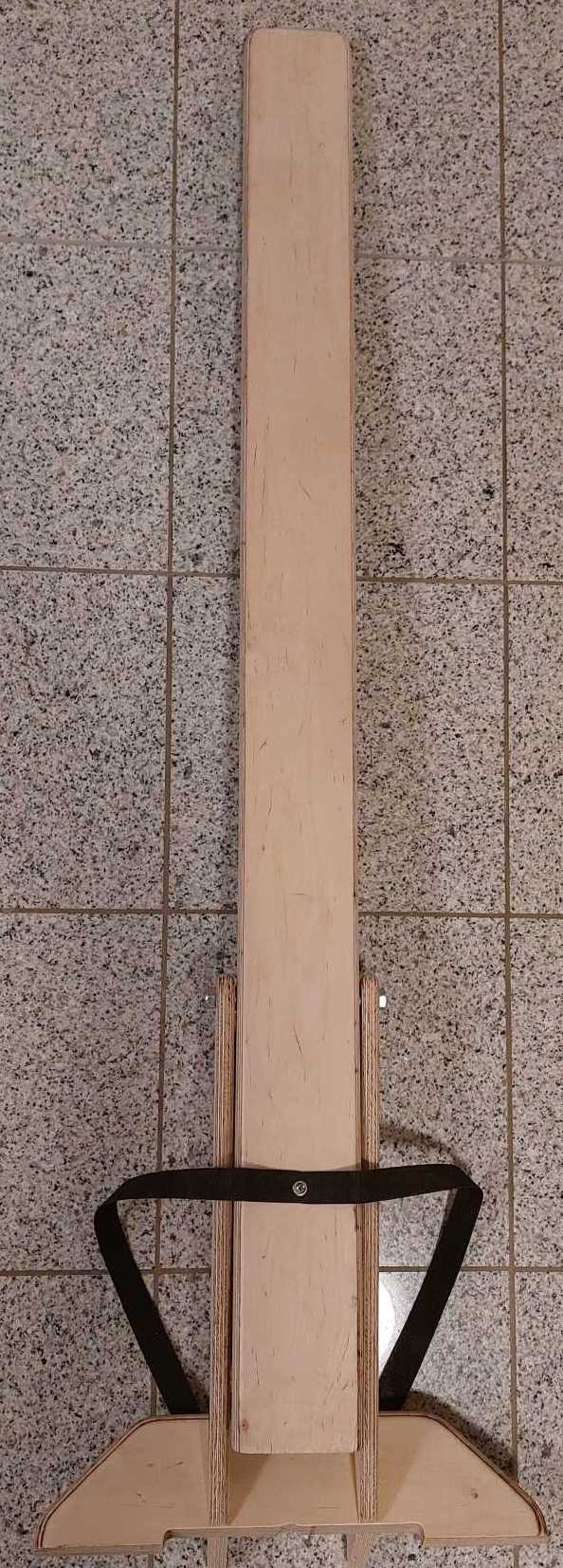

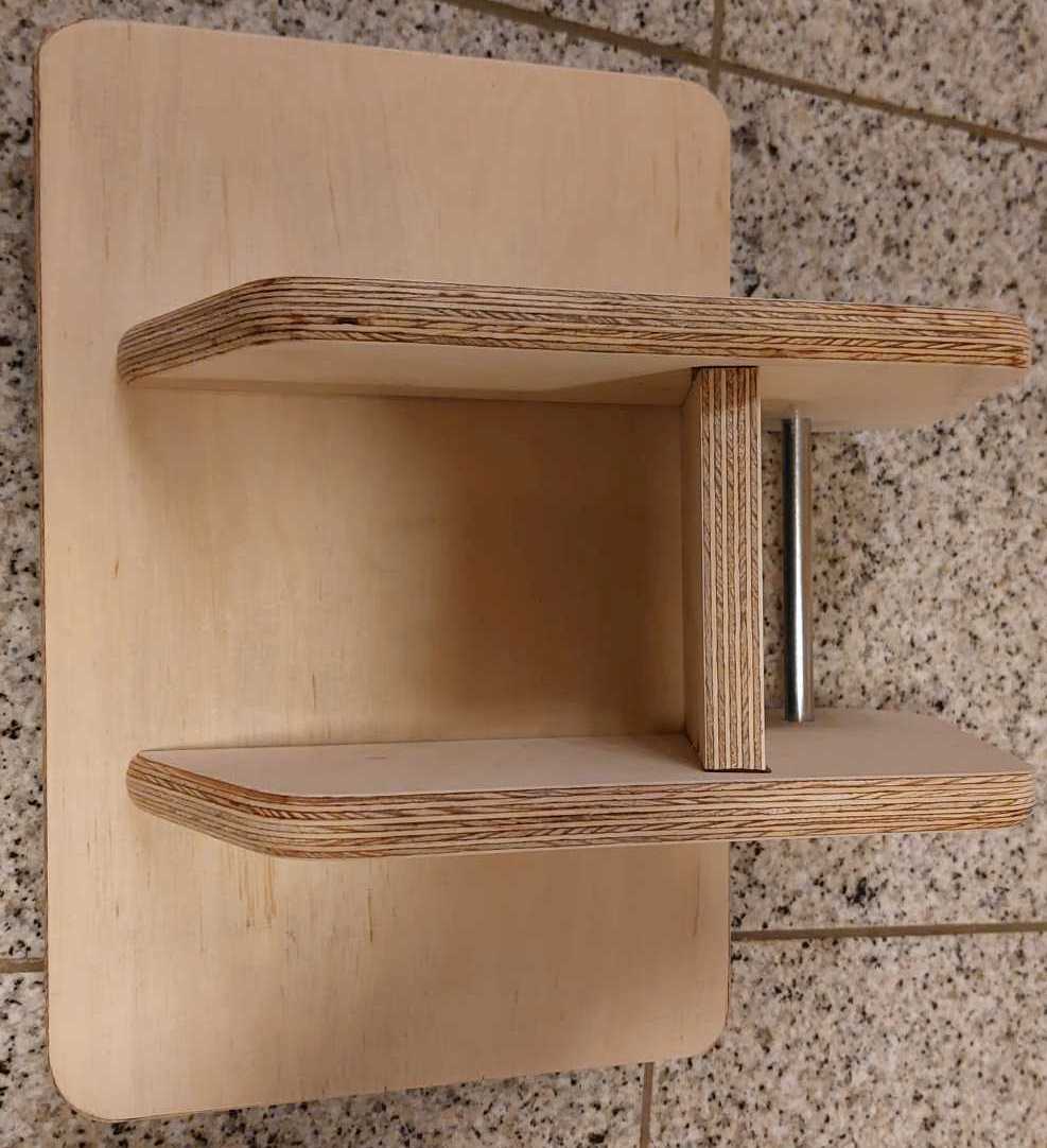

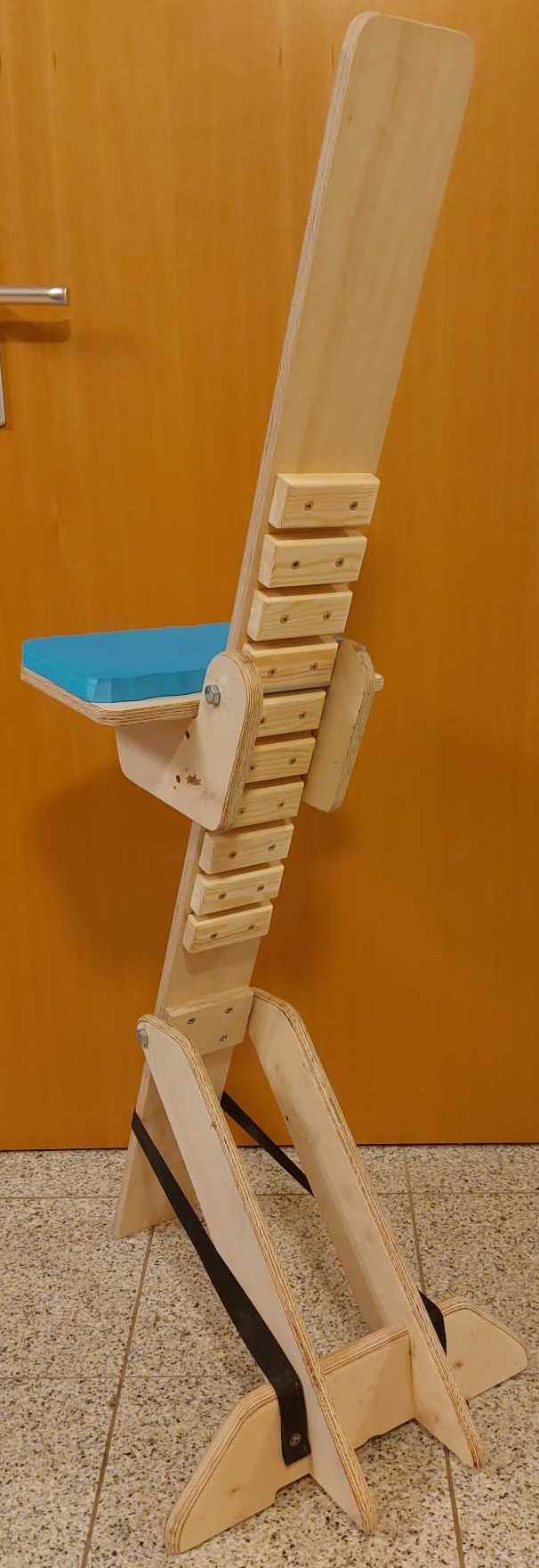

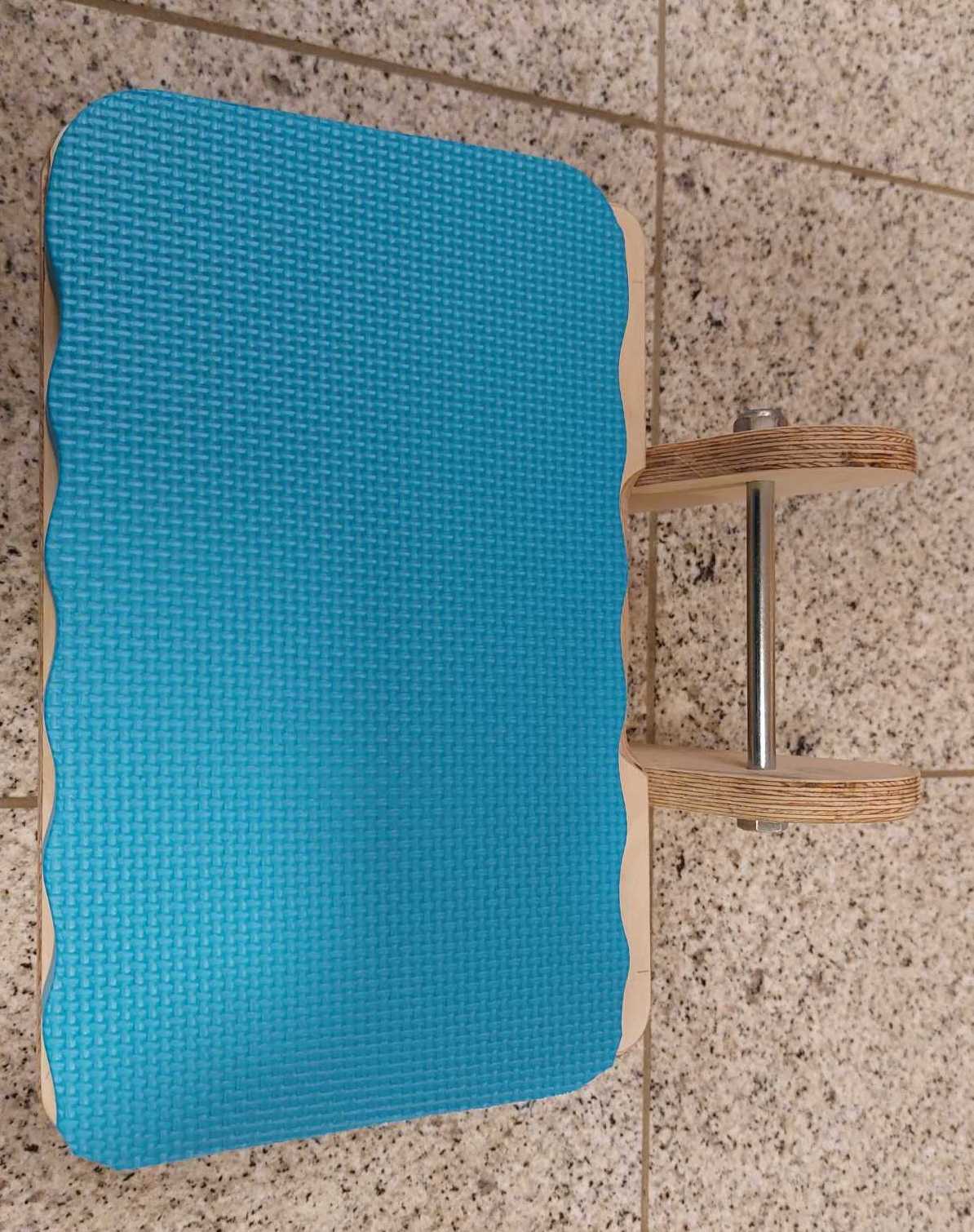

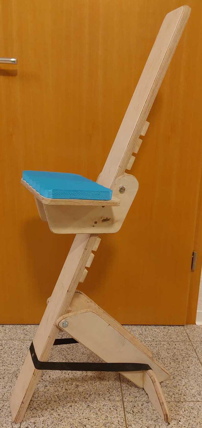

Hallo liebe Sternengucker,
bevor mir das Wetter noch mehr aufs Gemüt schlägt, hab ich mir gedacht: Bau dir doch einen Beobachtungsstuhl selbst.
Die fertig erhältlichen sind mir entweder zu teuer oder ich finde sie unpraktisch, da sie vorn wo die Füße stehen meistens zwei Aufstandpunkte haben und mir damit im Weg wären.
Glücklicherweise ist das Netz voll von wunderbaren Inspirationen und so hab ich natürlich einiges abgekupfert.
Summa summarum hat mich das Projekt 54,-€ gekostet und etwa 6 Stunden Bau-, Fräs- und Schleifzeit. Und erstaunlich bequem ist er noch dazu.
Der Hauptträger und das Querbrett, das die hinteren Füße bildet, sind aus 24mm Birkenmultiplex, alles andere aus 15mm Birkenmultiplex (plus eine Dachlatte 19x38 für die rückseitigen Haltestufen). 2 Schrauben M10x160, 2 U-Scheiben M10, 2 Stopmuttern M10, ein paar Spax 4x35 und ein (zugeschnittenes) Gartenkniekissen, das war es auch schon.
Tiefste Sitzposition ist bei 47cm, höchste Anlehnposition bei 90cm. Eine der insgesamt 10 Positionen passt immer. :)
Trägt meine 90kg ohne Probleme (okay, in den obersten Positionen schwingt er ganz leicht, aber da sitzt man eh nicht, sondern lehnt sich ja mehr an).

Hallo Michael,
da erwischt du mich aber ganz kalt! Ich habe den Stuhl so ziemlich aus dem Bauch heraus gebaut. Ich kann dir die Maße aber gerne mal rausmessen.
Der Hauptträger ist 10cm breit, 24mm Birkenmultiplex. Hinterer Fuß 40cm breit, 10cm hoch, gleiches Material.
Sitzfläche ist 20x30cm, Sitzträger manuell so skizziert, dass die Sitzfläche waagerecht ist.
Drehpunkt unten auf 33,5cm vom Hauptträger. Winkel so gewählt, dass der Schwerpunkt des Beobachters in jeder Position zwischen vorderem Fuß und hinterem Fuß bleibt. Ist etwas Ausprobieren dabei. Der Gurt, der die Speizung hält ist ein Spanngurt / Rolladengurt aus dem Baumarkt, 25mm breit.
Ich hoffe das hilft dir. Ansonsten gerne einfach nachfragen.
Gruß und CS
