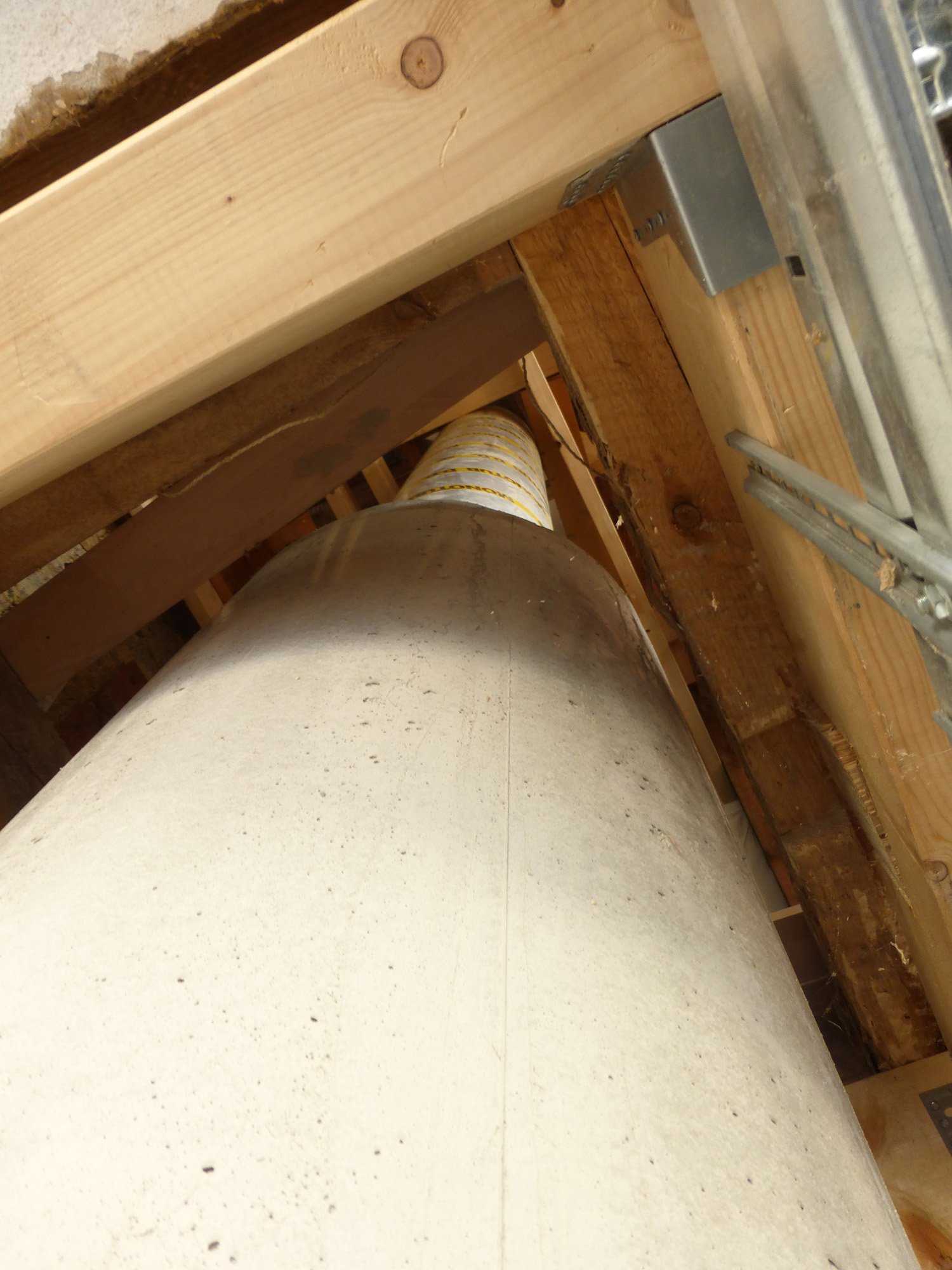

Ich greife den Beitrag hier noch einmal auf und habe nun fertig. :)
Insgesamt 5,25m + Säule (stahl für die Monti) - komplett dann 6m + Montierung.
3m 0,6m + 2,25m 0,4m Durchmesser. Ich hätte im Nachgang doch lieber fast alles in 0,6m Durchmesser betonieren sollen. Wenn man ganz oben Kraft ausübt schwingt die Säule schon. Hinterher ist man immer schlauer.... es kommt normaler Weise niemand an die Säule und das first light mit kurzer Brennweite war trotz dessen erfolgreich. Andere Säulen schwingen ebenfalls.
Geschosse sind entkoppelt, Zwischendecke gedämmt und auch schon verkleidet.

das Geld ist nicht in den Sand gesetzt. Mit dem heutigen Wissen hätte ich jedoch anders geplant.
Das kleine Observatorium funktioniert ja. Da die Säule entkoppelt ist schwingt auch im Betrieb nix, also alles gut.
