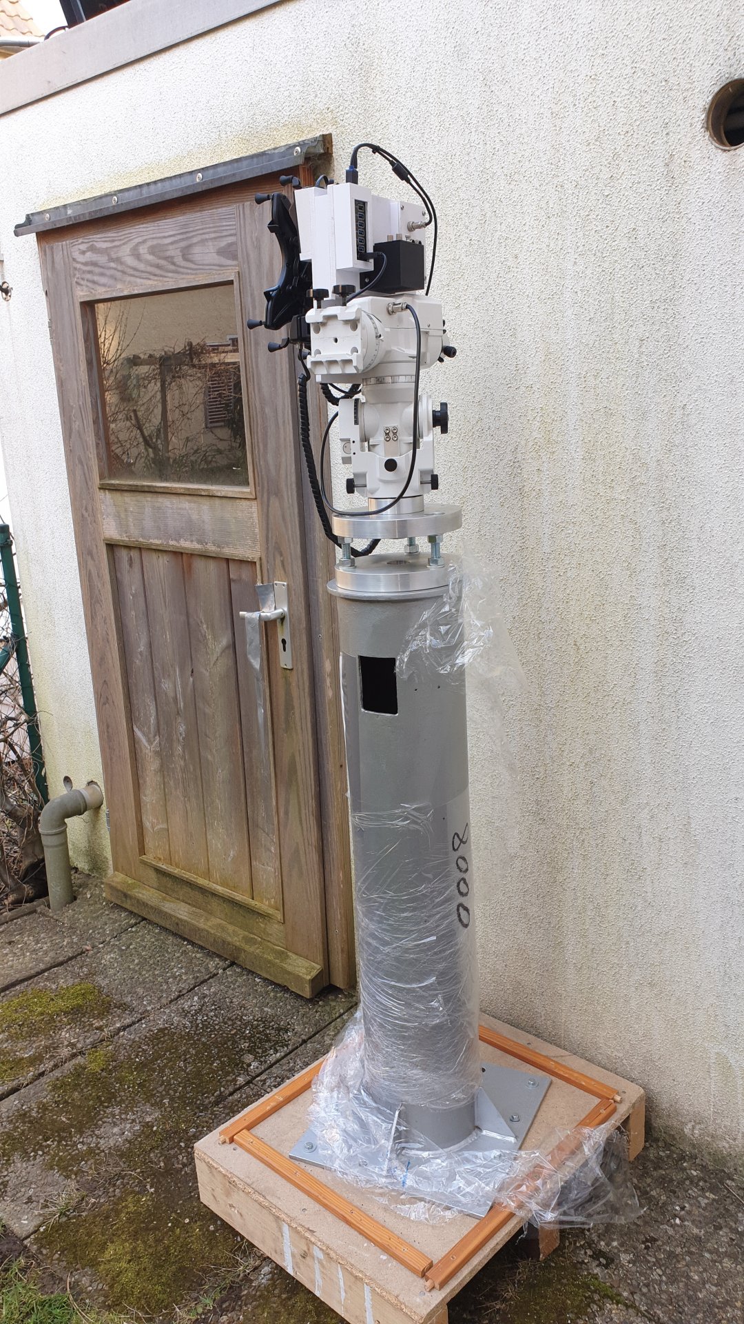

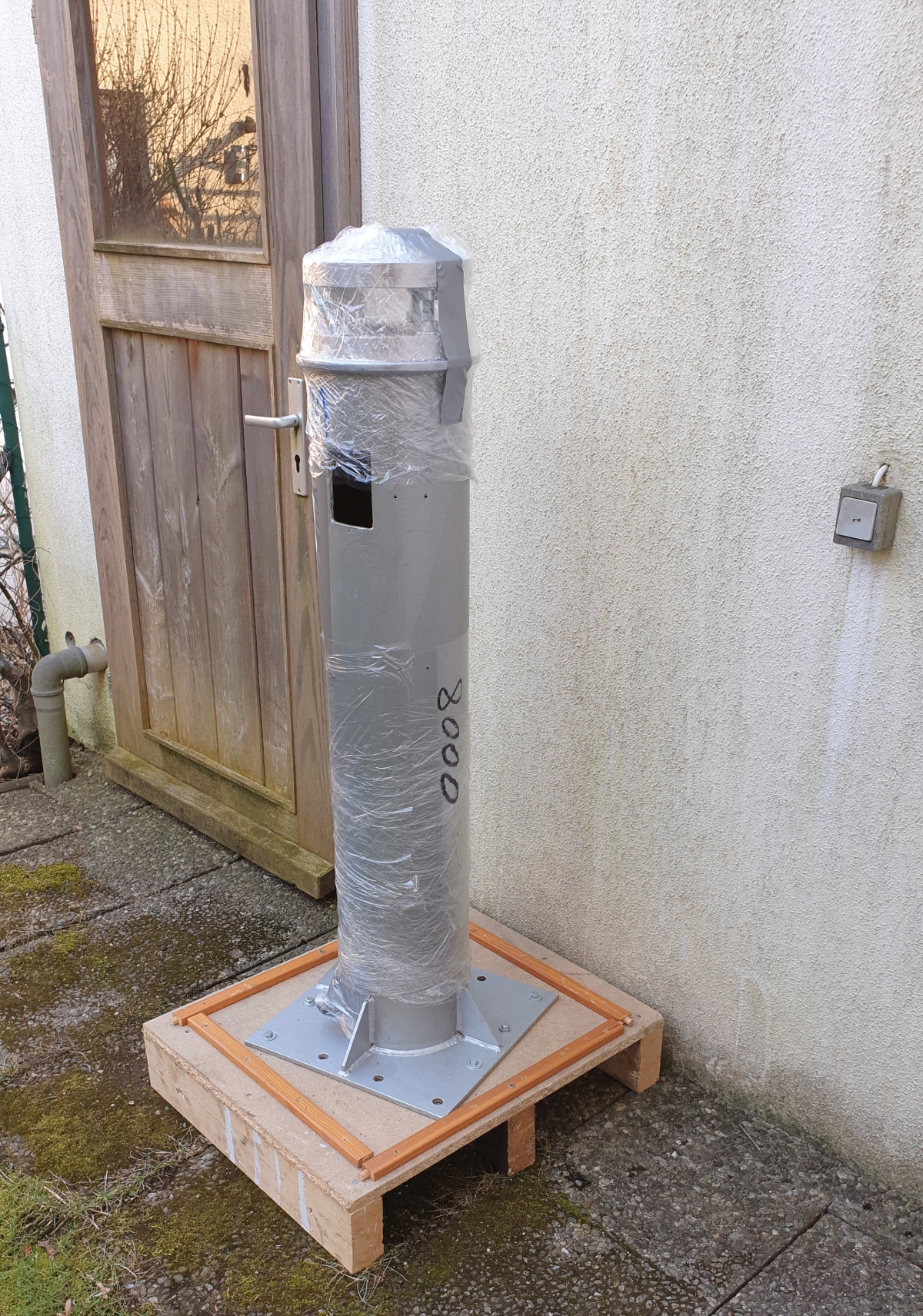

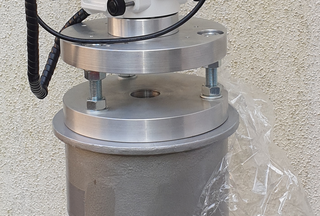

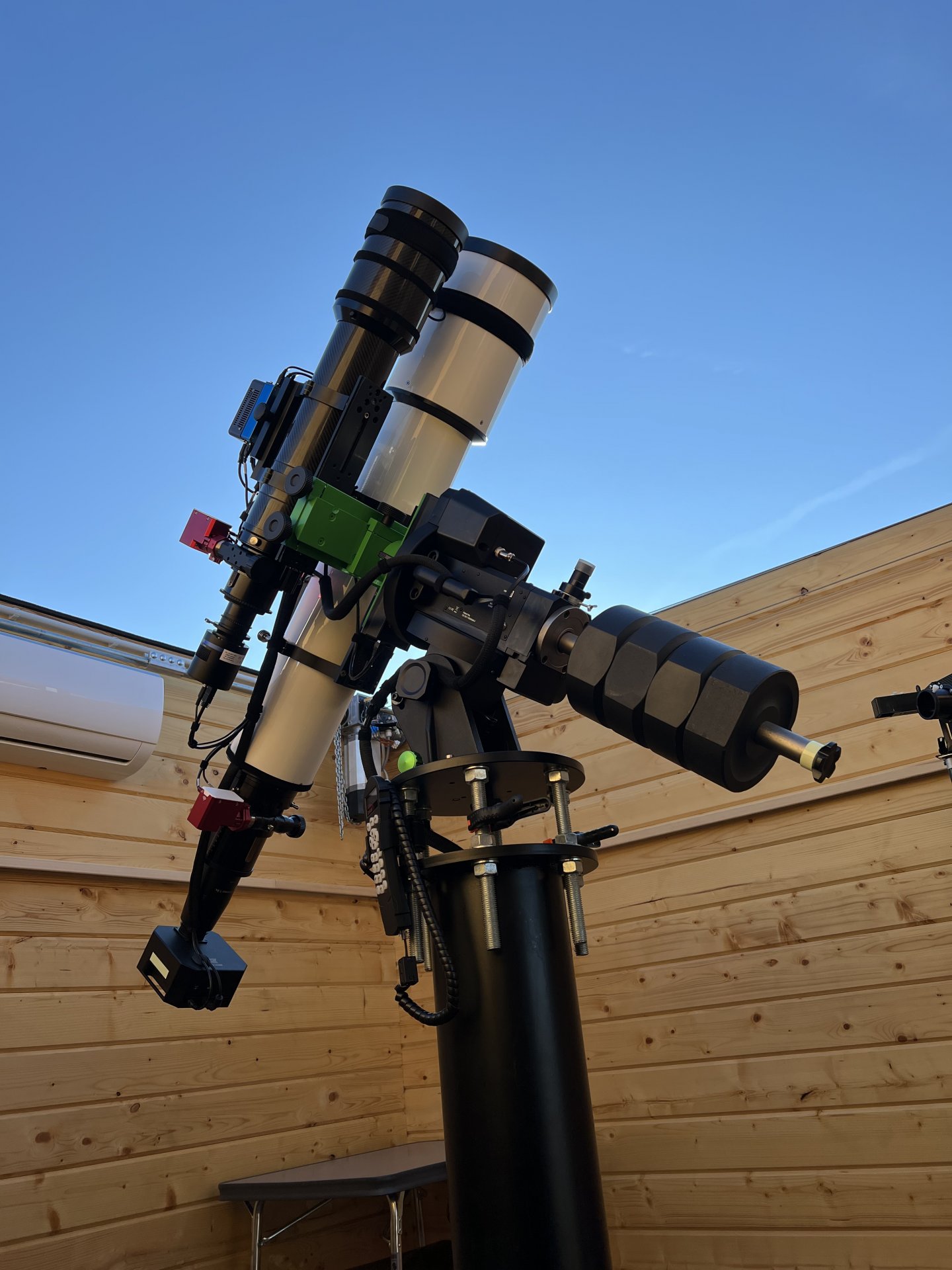

Habe heute meine "etwas andere Säule" montiert. Nicht klassisch auf Betonsockel bzw. -fundament sondern aufgrund vorhandener Infrastruktur direkt in ein Mauereck.
Hier die Daten:
Gesamtlänge Säule 1000mm (ohne Gewindestangen und oberem Flansch)
Säulendurchmesser 150mm, 5mm Materialstärke (ST37 feuerverzinkt)
Flanschdurchmesser jeweils 240mm, 10mm stark, 6 Gewindestangen M20 Edelstahl (V2A)
Höhe oberer Flansch über Terrassenniveau 800mm
Adapterflansch Alu passend für meine Exos 2 PMC8
Ist für die Montierung natürlich absoluter Overkill, aber man weiß ja nie was noch kommt. Bis einschließlich EQ8 sollte ich aber keine Probleme haben.
Hier ein paar Bilder:
Das zweite Bild sieht ziemlich krumm aus, aber das war wohl ich mit dem Handy. Ist alles perfekt im Wasser.
Die Säule ist quasi über Kreuz mit der Mauerecke verschraubt. Die Mauer ist eine 25cm bewehrte Betonmauer auf entsprechendem Fundament.
Und wie das immer so ist: Kaum ist alles montiert, zieht sich die Wolkendecke mit absoluter Sicherheit zu. Soll noch einer sagen wir Hobbyastronomen könnten das Wetter nicht kontrollieren! Pah!
Bin gespannt wann es zum First Light kommt.
Viele Grüße und CS
Mike
