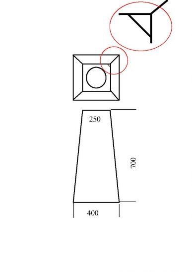

ich möchte nach längerer Pause wieder in die Astronomie einsteigen. Damals habe ich mir eine Sternwarte mit Dach zum aufziehen errichtet.Die Betonsäule mit dem Massen 50cmx50cm ist mit dem Boden ebenfalls aus Beton (ca 30cm stark) verbunden. Die Betonsäule ist momentan 25cm hoch.
Nun möchte ich gerne auf die vorhandene Betonsäule aufstocken.
Von den jetzigen 25cm Höhe soll die Säule später 105cm hoch sein(habe vorher mit dem Dreibeinstativ die ideale Höhe getestet).Mir steht ein dickes (1,3cm) Papprohr als Schalung zur verfügung.Dieses Papprohr hat einen Durchmesser von 40cm. Nach oben hin, die letzten 15-20cm möchte ich gerne eine Verjüngung erreichen, sodass ich auf 20-25cm Durchmesser komme. Da ich nicht weiß, ob ich die Säule später wieder weg machen muß, überlege ich ob ich momentan im Papprohr welches ich als Schalung benutze, unten einen Boden einzubringen. Der Vorteil hierbei wäre, dass ich später die neu betonierte Säule von der alten feststehenden trennen kann. Nun meine Frage:
Reichen die Maße 40cm Durchmesser x 78cm hoch (wie beschrieben mit oben einer Verjüngung) sodass keine Schwingungen entstehen?
Als Montierung benutze ich momentan eine Vixen Super Polaris Montierung mit 8" Newton.
Für Eure Hilfe wäre ich Euch sehr dankbar.
