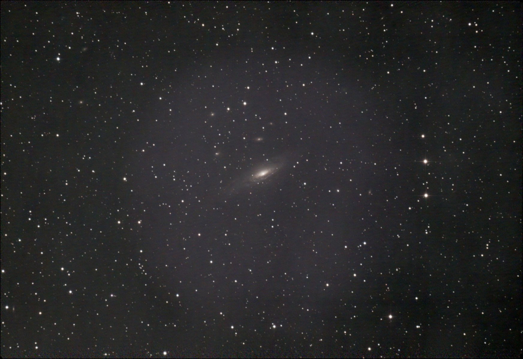

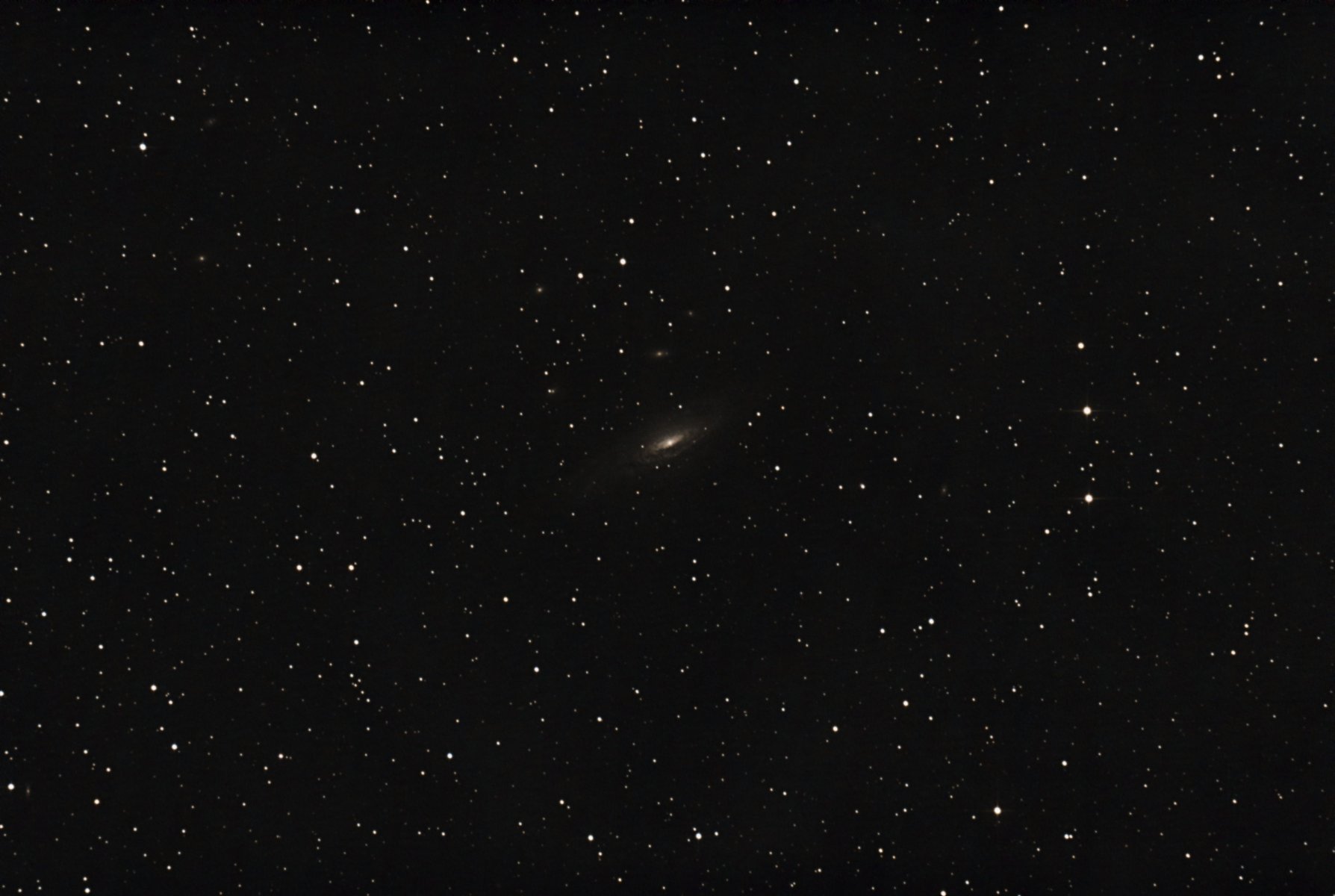

Am Samstag habe ich mit meine erste gekühlte Astrofarbkamera QHY294c am f4,7 10" Newton ausprobiert. Ich habe Darks, Flats gemacht. Die Einzelbilder etwa 60 Stück 1 Minute belichtet damit gestackt. Ich erhalte immer in der Mitte ein rundes Artefakt. Ich weiß nicht woran das liegen kann. Comakorrektor von Baader für Vollformat die Astrokamera hat Microfourthirdsformat. Hat jemand eine Idee woher das kommt? Passen die Flats nicht richtig? Zu lange belichtet? Optimal wäre bei Gain 1700 und meinem Bortle 4.1 Himmel wohl 31 Sekunden belichten. Das hab ich ausgerechnet mit der Formel von Robin Glover.
LG Jens

Hallo Jens,
sieht auf jeden Fall nach nicht korrekter Flatkorrektur aus.
mit welchem Programm hast du die Kalibrierung und Stacking gemacht ?
Auf den ersten Blick fehlen Bias- oder halt Flatdarks-Frames zur korrekten Kalibrierung der Flat-Frames.
Viele Grüße,
Alex
Mit Nina die Dark und die Flatframes. Das linke Bild wurde gestackt mit Deep Stacker das rechte Bild mit Astropixelprozessor. BIAS Frames hab ich keine gemacht, kann ich aber noch nachholen. Was ist der Unterschied zwischen Dark- und Flatdarkframes, ich nahm immer an das ist identisch.
LG Jens
Guten Morgen Jens,
“normale“ Darks und sogenannte Flatdarks sind in der Tat das gleiche, nur mit verschiedenen Belichtungszeiten.
Die Belichtungszeit normale Darks ist gleich der Lights. Die von Flatdarks ist, du kannst es dir sicher schon denken, gleich den Flats.
Da Flats in der Regel eine sehr kurze Belichtungszeit haben, in der sich, gerade bei gekühlten Kameras noch kein signifikantes Dunkelstromsignal aufbaut, kann man auch einfach ein Masterbias zur Kalibrierung der Flats verwenden.
ich kenn jetzt die QHY294 nicht im Detail, aber auch da denke ich wirst du, wie bei anderen modernen CMOS Kameras mit Flatdarks besser fahren.
Denke wie gesagt, dass es daran liegt. Lass von dir hören.

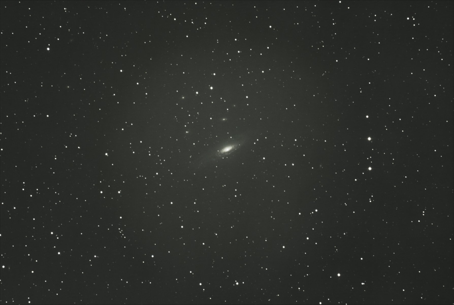

danke für Eure Unterstützung. Ich habe nun Flat Frames und Darkflat Frames bei 50% ADU gemacht. Ging erst nicht, er wollte mehrstündig belichten in Nina. War ein Treiberproblem. BIAS Frames hab ich auch hinzugefügt. Das Artefakt ist fast weg, nur noch 3 Belichtungsstufen über den Rändern wahrnehmbar. Ich werde wohl demnächst mit den empfohlenen 32 Sekunden belichten, bei Gain 1700. Bin mal gespannt wie es dann später aussieht.
Gruss Jens

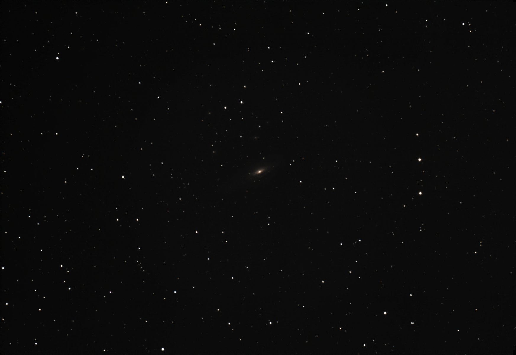

Ich habe jetzt durch probieren noch eine Lösung entdeckt die in diesem Fall super funktioniert. Ich habe auf das fertig gestackte Light die Funktion Superbias von Pixinsight angewendet. Danach habe ich mit Pixelmath das erstellte superbias mit der Funktion wieder vom Light abgezogen. $T*mean(superbias)/superbias. Jetzt ist der Hiontergrund gleichmässig hell.
LG Jens
