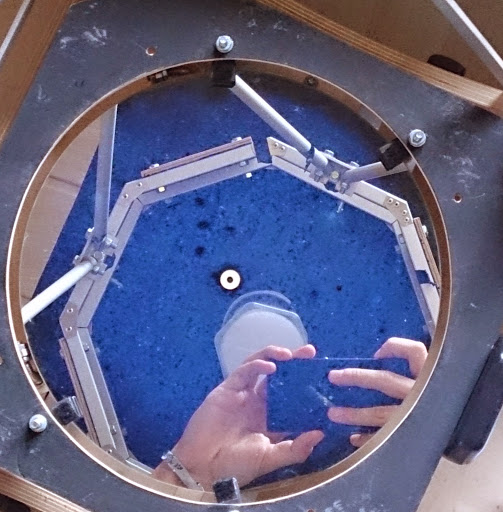

Ich hab mir vor etwa einem halben Jahr einen gebrauchten Spacewalk Spiegel gekauft und da ist mir schon aufgefallen, dass er einen Blauschimmer hat, nach einer rituellen Waschung ;) hat sich daran nichts geändert.
Da ich von 8" auf 12" umgestiegen bin und keine Vergleichswerte habe kann ich persönlich nicht sagen, ob der Blauschimmer einen Einfluss auf die Beobachtung hat.
Leistung erbringt er meiner Meinung nach eine sehr gute, aber das will nicht heißen, dass es nicht noch besser ginge. Außerdem möchte ich nicht viel Geld für einen handgeschliffenen Qualitätsspiegel ausgeben um dann wieder Leistung an eine "fehlerhafte" Beschichtung zu verschenken.
Und anders als kleine Verunreinigungen ist hier der gesamte Spiegel betroffen und nach dem es eine bläuliche Schicht ist heisst das ja, dass alle anderen Farben weniger stark reflektiert werden. Also auf jeden Fall Licht verloren geht.
Anbei ein paar Bilder:
Link zur Grafik: https://lh5.googleusercontent.com/-FDXCY6AccLE/VRf-ewn2EpI/AAAAAAAAAM4/uIiZa2NkfG4/s512/DSC_1186.jpg
Link zur Grafik: https://lh4.googleusercontent.com/-EXl7w4GuyVc/VRf-eza9gRI/AAAAAAAAAM0/OvlJ-DA_SEI/s800/DSC_1290.jpg
Link zur Grafik: https://lh5.googleusercontent.com/-3NmiHdz34gE/VRf-agvzMiI/AAAAAAAAAMo/Cjas0tc1D6c/s800/DSC_1293k.jpg
Da ich mich selbst nicht mit Spiegelschleifereien beschäftige, wäre für mich die einzige Option neu verspiegeln lassen. Allerdings möchte ich gerne eure Meinungen dazu hören!

Hallo Robert,
beim Spiegel eines Freundes habe ich mal was ähnliches erlebt. Es sah aus wie ein blauer Belag, aber Waschen mit Wasser und Spüli brachte nichts. Das Bild wirkte etwas flau. Ich habe dann an einer kleinen Stelle am Rand mit einem Mikrofasertuch und etwas vorsichtigem Druck gerieben und festgestellt, dass doch nicht die Beschichtung angegriffen war, sondern es in diesem Fall ein zäher und sehr festhaftender schmieriger Belag war. Mit wäßrigen polaren Mitteln (Wasser, Spüli, Alkohol etc.) war da aber nix zu machen, der zähe Schmier löste sich darin einfach nicht.
Ich habe dann ein weiches Tuch mit der Optikputzmischung L getänkt (85% Petrolether bzw. Wundbenzin, 15% Isopropylalkohol, beides in höchster Reinheitsstufe in der Apotheke mischen lassen (nicht gerade billig) oder für noch viel mehr Geld bei Zeiss oder Baader kaufen) und den Belag damit leicht runtergekriegt. Danach war der Kontrast ein ganz anderer.
Mein Freund meinte dann auf Nachfragen, er hätte den Spiegel mal mit Spiritus "gereinigt" - damit war klar, dass die Rückstände aus dem vergällten Zeug sich nach dem Verdunsten als Belag schön festgesetzt hatten. Also NIE Spiritus oder sonstwie vergällte Alkohole zum Reinigen nehmen, die Zusätze verunreinigen jede optische Oberfläche.
Wenn Du Pech hast kann stattdessen natürlich auch die Oberfläche irreversibel angegriffen sein - drücke die Daumen, dass nicht.
Mathias
PS.: Du könntest viell. alternativ auch einen Versuch mit Glasreiniger riskieren, Ajax oder Sidolin sind billiger. Da die aber milde Säuren enthalten, muß man sofort hinterher gut mit Dest spülen...

Hallo
Danke für die schnellen Rückmeldungen.
Ich habs grade an einer Stelle mit Optical Wonder und Tuch probiert (auch mal kräftiger), hat nix gebracht.
Christian Busch sagt, er kanns aus der Ferne schwer beurteilen und ich solle mich an die Profis von Befort wenden...
Mal sehn ob ich in der Apotheke nen Wundbenzin auftreiben kann.
Da es doch sehr unregelmäßig ist bin ich mir nicht sicher obs wirklich von der Beschichtung sebst kommt, dann wärs doch gleichmäßiger?
Beim erstn Bild hab ich das Teleskop oben mit dem Streulichtschtz abgedeckt und der erscheint alles andere als schwarz, vermutlich weil das schräg einfallende Licht gestreut wird. Also denk ich, dass es doch ziemlich viel Leistung schluckt...
lg Robert

Hallo
Also Befort hat mir geschrieben:
"aus der Ferne ist das sehr schwer zu beurteilen. Sollte sich dieser “Blaubelag“ mit einem mit Aceton oder mit Isopropanol benetzten Optik-Reinigungstuch nicht wegwischen lassen,
dann ist wohl der Spiegelbelag und/oder die Substratoberfläche durch Oxidation beschädigt."
@Günther: Deine Kommentare sind mir immer die liebsten, du sagst klip und klar was Sache ist ;-)
Ich werds mal wie beschreiben mit aceton an einem "eck" probieren und sonst gleich ab zum neu verspiegeln.
