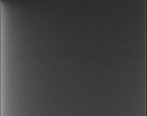

Ich habe eine merkwürdige Auffälligkeit bei BIAS Bildern meiner CCD mit dem KAF16200, die ich neu gebraucht erworben habe.
Bei der Erstellung von BIAS Aufnahmen ist mir aufgefallen, dass ab dem zweiten Frame alle Frames horizontale Streifen aufweisen, die aber nicht statisch sind, sondern zufällig angeordnet sind, jedoch relativ zentral im Bild:
(Ausschnitt aus den ersten 20 Frames).
Hat jemand von Euch sowas schon mal selber gehabt oder gesehen??
Und jetzt das spannende: wenn ich eine Sequenz starte ist das erste Bild immer gut, die folgenden haben dann diese Streifen.
Und jetzt wird es noch spannender: über Nacht habe ich jetzt mal meine üblichen 300 BIAS erstellt, und - ihr erratet es nicht - nach dem 83en Bilder oder so, sind die Streifen (wie beim ersten Bild) wieder weg, beim letzten Bild war wieder ein Streifen da...
Ich habe auch 80 Darks gemacht, á 900 sec - auch da kann man das Muster sehen, aber es ist nicht so ausgeprägt wie bei dem 1sec belichteten BIAS.
Die Stromzufuhr erfolgt über ein Labornetzteil mit zusätzlichen HF Filter. Die parallel betriebene KAF8300 CCD Kamera zeigt keinerlei Auffälligkeiten (an der selben Spannungsversorgung).
Ich habe den Test gemacht mit aktiver Kühlung, und ohne... keine Änderung.
Ich habe die Kamera mal per WLAN angesteuert, mal per LAN Kabel... keine Änderung.
Jetzt fällt mir quasi nichts mehr ein, außer das eventuell auf der Kamera selber etwas ist, vlt. im AD Wandler...?
Es handelt sich übrigens um eine stand-alone gekühlte CCD Kamera, die keine Verbindung zu einem PC/Laptop per USB Kabel oder so hat. Die WLAN/LAN Verbindung ist nur dazu da, um auf die eigene Bedienoberfläche (Linux) zugreifen zu können. Aber wie gesagt, ob mit LAN Kabel oder per WLAN - gleiches Bild..
Tja, Ihr seht... ich bin etwas ratlos, was ich noch testen könnte um den möglichen Verursacher/Fehler zu finden. Denn die parallel betriebene AST8300 zeigt ja keine Auffälligkeiten (ja, ich habe auch schon die Stromkabel durchgetauscht).
