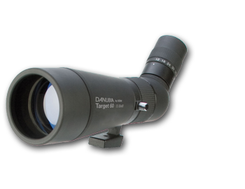

Guten Tag liebe Astronerds.. ;)
mal wieder habe ich ein ReiseScope im Check..
es geht hier heute um das Dörr danubia 12-36x60 im Wert von 129.-
-ich habe mit 66.- á einen günstigen ebayHändler gefischt.
Wem ein kurzer Nachttest interessiert, einfach dazu kommentieren.
Hier eine kurze Zusammenfassung meiner Praxis am Tage:
+ 550gr Leichtgewicht
+ kaum Farbsäume zu entdecken
+ bei einem Zoomhub von 24, gutes GF.
- kein vollständiges MC
- Fokussierer & Zoom etwas schwergängig
Wertung in Preisleistung ****-
Beste Grüße..
Andreas

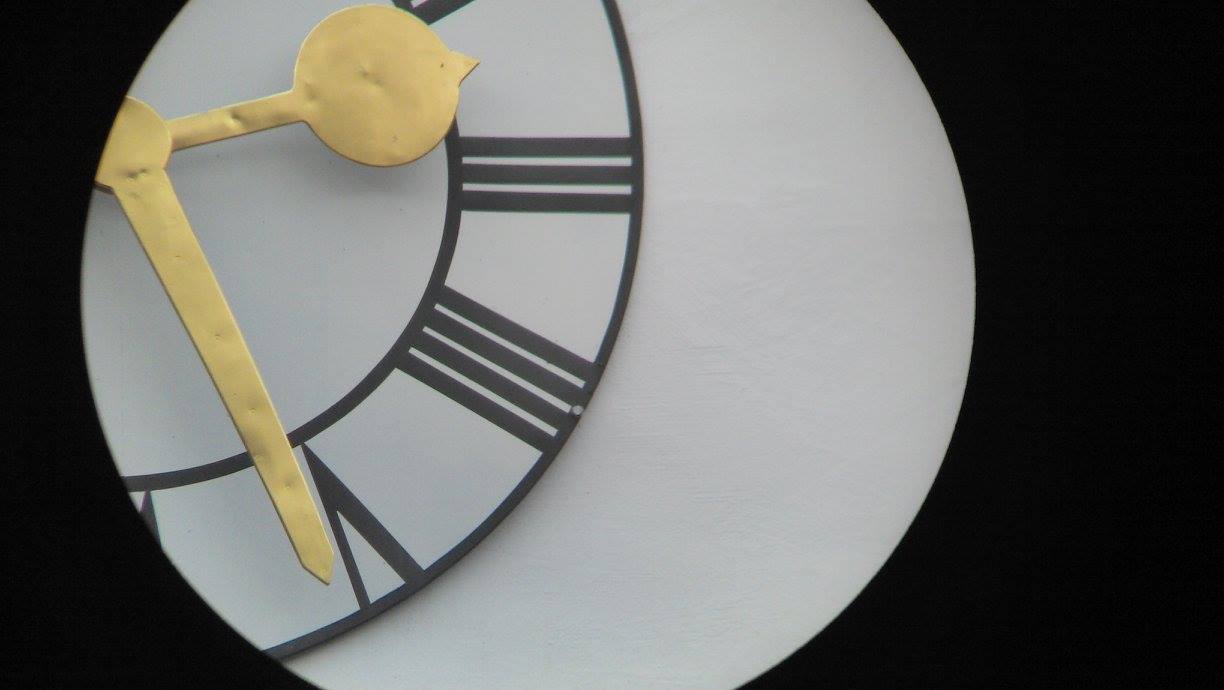

[Bild: max.Zoomwert 36x u via Handy geknipst!]

Nachtrag:
also bei voller Sonne u vollem Zoom, lag die Schärfe-/Farbsaum-Qualität in
Achse/Feld bis 99%;
oben: 28/30
rechts: 27/30
unten: 29/30
links: 29/30
-Punkten.. u war auch mit dem GF.von rund 1° recht erfreulich. (rund 3° bei 12fach)
Die Achse wurde im Test vorab scharf gestellt. (siehe Bild oben)
Der pink dominierende Farbsaum war kaum zu vermelden.
Das Einblickverhalten war im Zoom von 12-27fach zieml.angenehm.
Fazit:
Für 99.- (je nach Händler) bekommt man ein ordentliches ReiseSpektiv.
Es erfreut der Kontrast u der großzügige Sichtwinkel, welcher dem
TS 9-27x50 gleichkommt.
Selbst bei max.Vegrößerung ist kaum ein Tunnelblick vorhanden..
wobei das zwischen 12-36 u der kurzen Bauweise nicht sehr wundern sollte.. ;)
