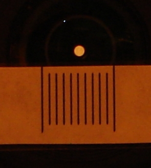

Hallo nochmal alle zusammen,
habe die AP jetzt fotografiert.
Einmal bei Tageslicht gegen den Himmel und einmal im Raum mit Kunstlicht. Bei Tageslicht scheint das völlig zu überstrahlen, so daß ich tatsächlich die 2mm und 6mm gemessen habe.
Bei wenig Licht jedoch ergeben sich genau die anderen AP´s von 1,5mm und 4 mm, die dann rechnerisch zu den Vergrößerungen von 25-75 passen würden.

2 Bilder folgen

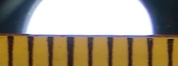

Hier die Aufnahmen gegen den hellen Himmel
Gruß Wolfgang
hallo Wolfgang,
Bei den hellen Aufnahnem scheint das viele Licht tatsächlich zu überstrahlen und scheinbar den Durchmesser grösser zu machen. Dass sich das so stark auswirkt hätt ich nicht gedacht!
Dann schätze mal anhand von Fixbrennweiten welche Brennweiten dein Zoom haben könnte, so kommst du auch auf die Zahlen. Über die AP kommst du auf die Vergrösserung, wenn du eine Brennweite dazu hast kannst du die Brennweite des Objektivs errechnen. Das Prismensystem braucht schon einige cm Lichtweg.
lg Tommy

hallo Wolfgang,
dass die AP mit mehr Licht gleich 2mm grösser erscheint ist wirklich seltsam. Muss ich mal ausprobieren. Die Masstäbe waren in derselben Entfernung vom Okular und vom Kamera-Objektiv? Wie weit warst du mit der Kamera entfernt? Ich klappe die Augenmuschel um und sehe zu dass der Massstab möglichst auf der Augenlinse des Okulars aufliegt.
Übrigens: Nur weil etwas funktioniert, heisst das noch lange nicht dass es wieder richtigrum zusammengebaut ist ;-)
lg Tommy
Hallo Tommy,
die Maßstäbe waren mit umgeklappter Augenmuschel immer direkt am Gummi, also ca 2mm von der Augenlinse entfernt.
Bei den hellen habe ich ein Maßband vors Okular gehalten und die Kamera ausgelöst, bei den anderen habe ich den Maßstab ausgedruckt und mit Tesa aufs Okular geklebt (auch 2mm).
Der Abstand mit 2 Stativen betrug so ca. 50 cm.

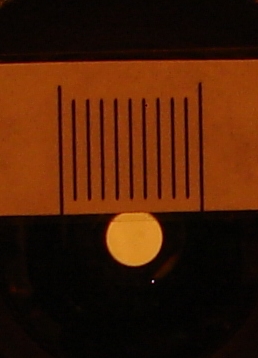

Hallo Tommy,
hier noch die Vergleichsmessungen mit Abstand 30cm.
Alle am Refraktor 90/900.
Messungen mit Fixokularen 10mm, 20mm, 30mm und das Zoom.
Bei den Fixokularen stimmen die Messungen mit der Theorie überein. (im Hellen ca 10% Überstrahlung)
Beim Zoom passt es mal wieder nicht.
Gruß Wolfgang
Und der zweite Satz Fotos
