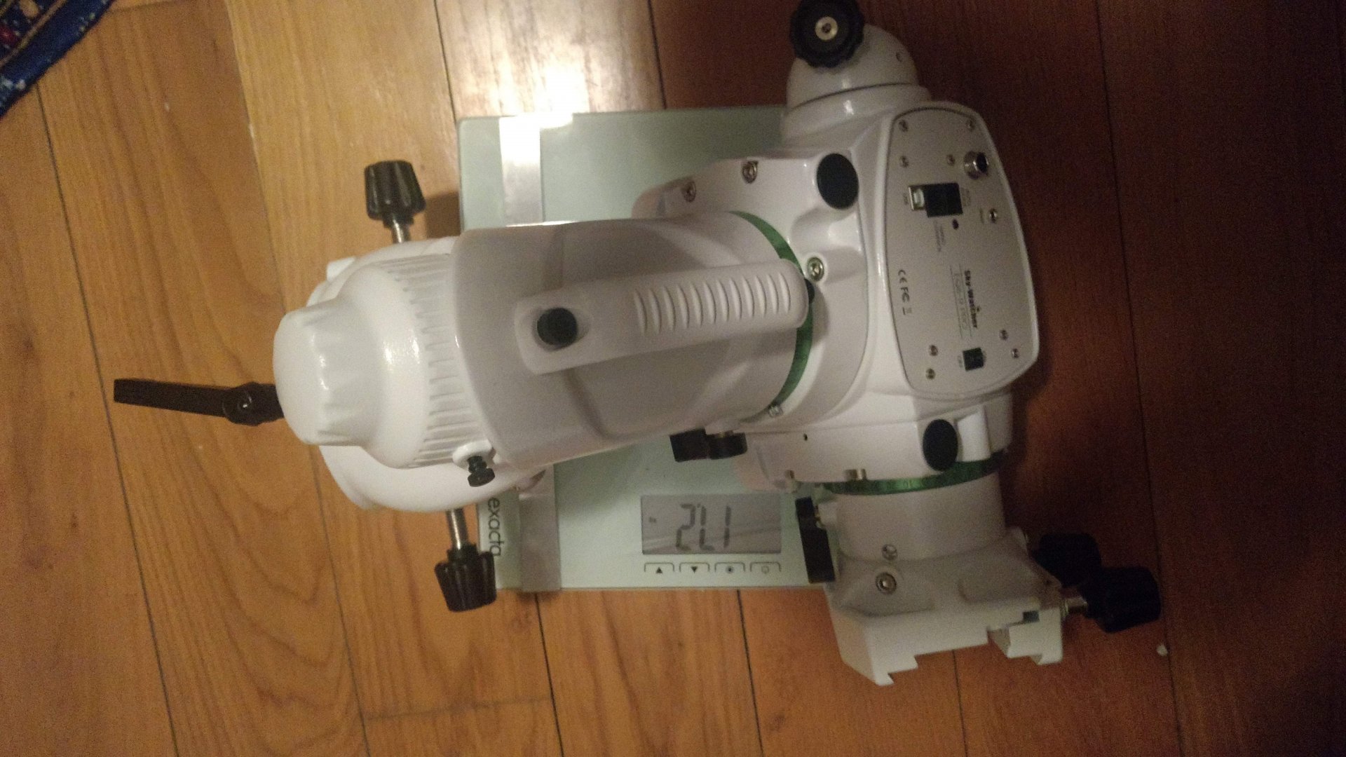

Korrektur, da immer wieder, verschiedene Angaben gemacht werden, der Kopf der aktuellen eq6r Pro wiegt 17,2kg, keine 19kg, das macht schon nen unterschied, hab sie vor ein par wochen gewogen. Meiner Erfahrung nach noch gut händelbar, vorallem, wegen des griffs, sollten alle nicht stationären montierungen haben. man merkt in diesem Hobby jeden kg
Clear Skies Felix
