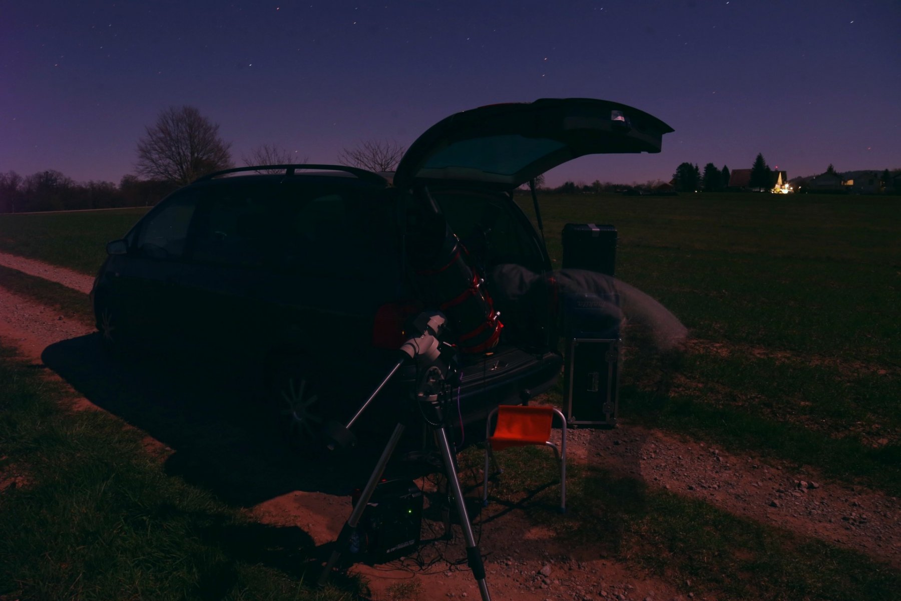

133 Lights à 30sec in 4 Batches unterteilt kamen zusammen. Lief eigtl ganz prima, nur daß ich nen Windschutz aus diversen Kisten (rechts) aufbauen mußte, um gelegentliche Böen abzuhalten. Geht:
könnte eine Tageslichtaufnahme sein, wenn da nur die Sterne nicht am Himmel stünden... :cool: 1min@3200

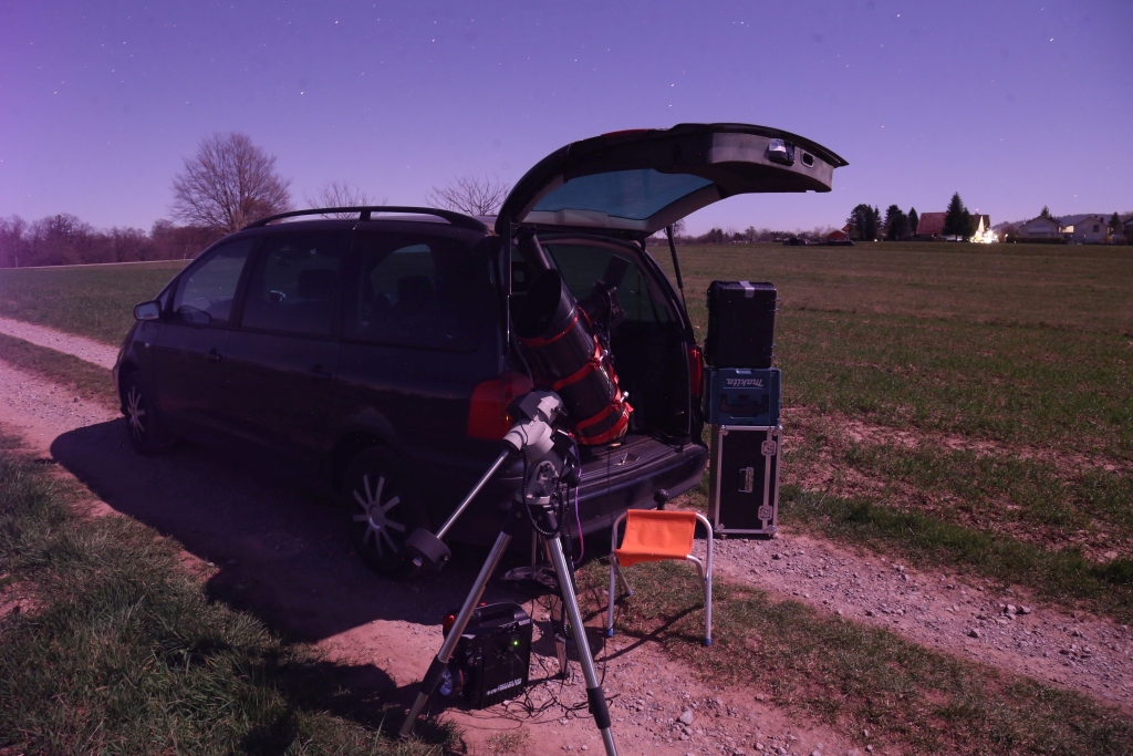

Außerdem gesichtet: den äußerst selten und auch nur bei Mondschein zu erhaschenden "Okke's Ghost Nebula":
Okke's Ghost Nebula beim Kontrollieren von Guido aka Mgen ;) ... 30sec@3200iso

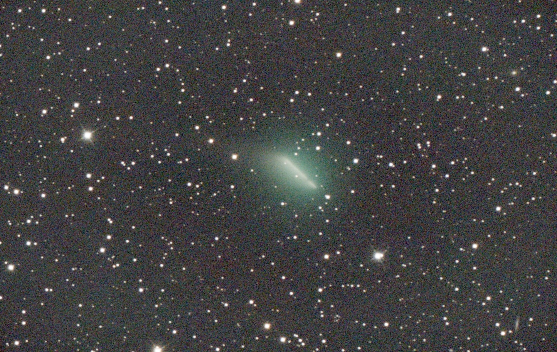

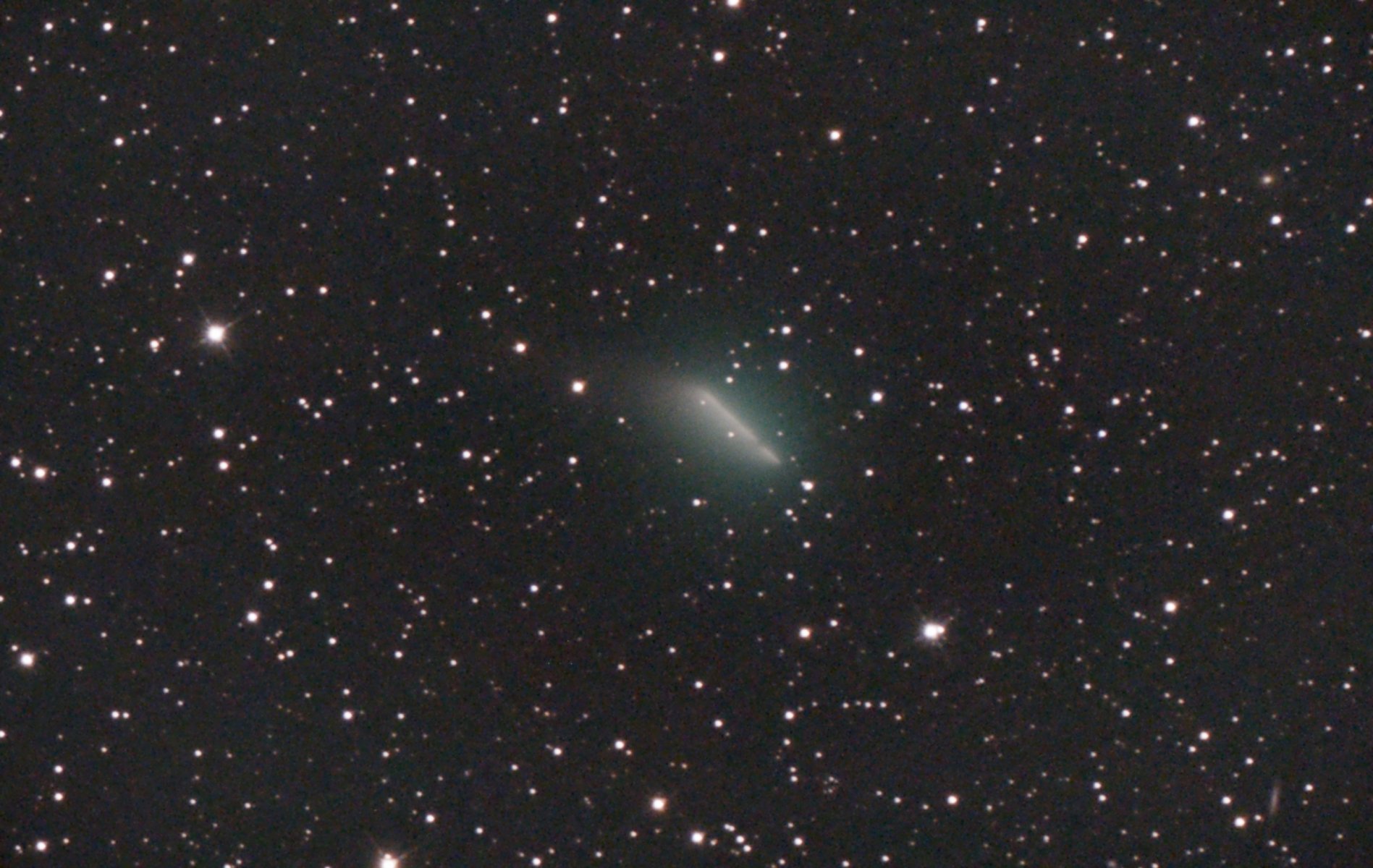

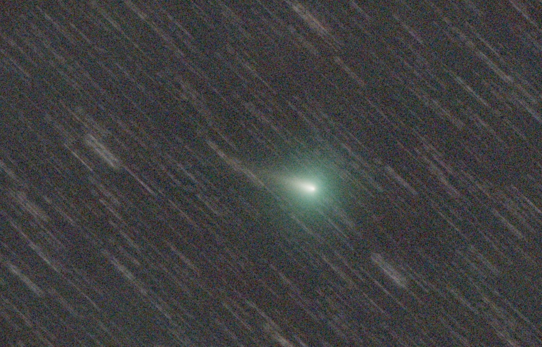

So, hier die beiden Zwischenergebnisse, natürlich nur mal den Komet rausgecroppt. Das ganze Bild gehe ich erst an, wenn das hier zufriedenstellend gelöst werden kann:
1. klassischer Stäkk, auf Sterne registriert:
Pixelmaßstab 1:1
2. Kometen Stäkk, auf Komet registriert:
Pixelmaßstab 1:1
Bearbeitung:
- calibriert
- debayert
- registriert (1 Sterne/ 2 Komet)
- gestäkkt (auf Sterne/auf Komet)
- rejection bei Sterne-rund: LinFit (tolerant eingestellt, hi8,0)
- rejection bei komet-rund: WinsSigClipp (restriktiv eingestellt)
- drzl 2x
- ABE mit tol@1,5(div/sub) und Wiederholung mit tol@1,5(div)
- RGBworkspace: R, G und B sowie Gamma auf 1
- STF auf HistoTrans übertragen (rudimentär stretch)
- HistoTrans durchgeführt
- gespeichert

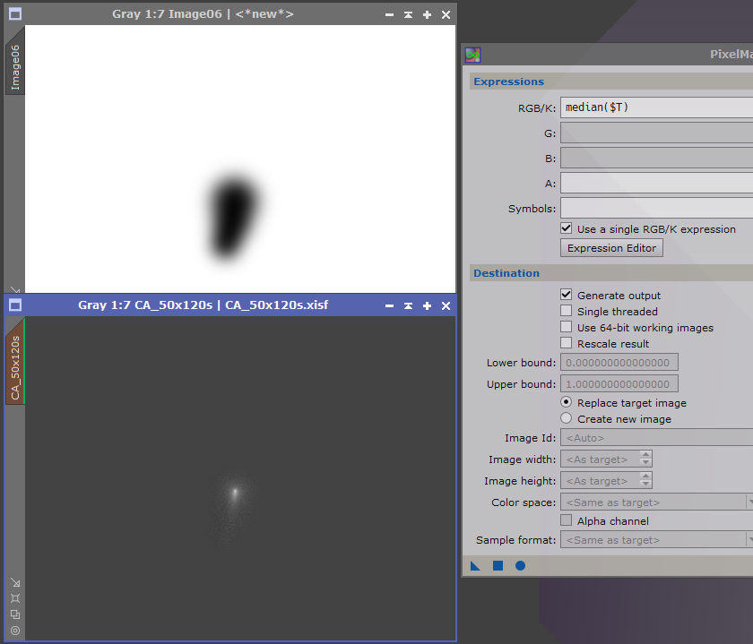

Bezüglich dieses PI Comet Align Prozesses habe ich auch rumprobiert, und bekomme inzwischen eingentlich reproduzierbar gute Ergebnisse (zumindest bei 50 Subs oder mehr, die ich 2 Minuten belichtet habe ohne künstliche Pausen dazwischen).
Das Erste ist, dass ich (zumindest bei diesem Kometen) im Comet Alignment die Position des Kometen manuell korrigiere. Der Algorithmus berechnet offenbar so eine Art Helligkeitsschwerpunkt, was nicht immer so gut funktioniert. Wenn das nicht passt, bleibt natürlich auch ein riesen Residuum übrig.
Nach dem Erstellen des Kometen Stäkks mache ich folgendes:
- beim Comet-Alignten Summenbild den Gradienten entfernt (DBE)
- mit Paint und Convolution eine großzügige Maske über den Kometen gelegt
- die unmaskierten Bereiche mit Pixel Math bearbeitet ( --> median($T) , deswegen das DBE). Nein, da ist dann auch kein Rauschen, und das ist okay so
- verbleibende Strichspuren, wo möglich, vorsichtig versucht zu retuschieren (beim letzten Bild waren das genau 0 Stück)
- zu guter Letzt das resultierende Comet-alignte Summenbild entrauscht (ich verwende meistens ausschließlich TGV, ggf. noch MMT)
Bei meinem letzten Versuch hat das so gut geklappt, dass in dem nun folgenden Stäkk der kometen-subtrahierten staralignten Subs kein auch nur annähernd nennenswertes Artefakt übrigblieb.
Ach ja, ich glaube beim Stäkken verwende ich Median, nicht Average. Die obere Sigma-Schwelle hatte ich ungefäht bei 1.5 (war das beste Ergebnis aus mehreren Versuchen).
CS Hoschie
Urgs...! :oops: Du hast Recht!
hmm, klappt nicht, mache da was falsch.... bekomme entweder ein uni-graues oder ein uni-schwarzes Bild :rolleyes: - aber völlig rauschfrei.... ?
