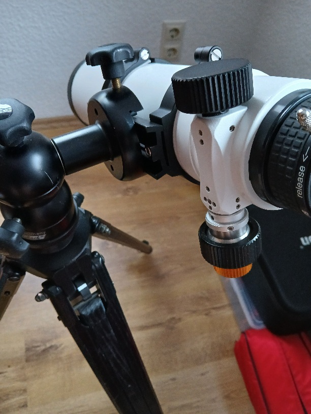

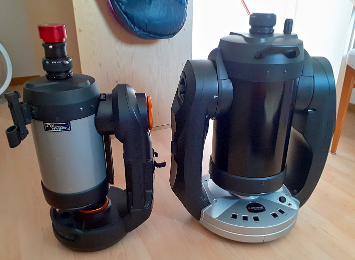

So hier mal ein paar Bilder vom Anschluss

Wenn der normale 0.63x Reducer dran passt, ist es doch das 2" SCT Gewinde.
Da sollte der Baader Diamond Steeltrack dran passen ... Der wiegt 1,5 kg ;) ist ein Mords-Drum. Ich hatte mal einen für das CPC800.
Den gibt es hin und wieder gebraucht. Die alten (ohne Diamond) sind auch sehr gut.

Hallo Oli
Und genau das hat mich hier verwirrt , überall heist ab C6 / CS Gewinde aber meine SC Gewinde passen alle .
Dann passt auch OAZ mit SC Gewinde .
Baader Diamond Steeltrack wäre dann doch vom Preis übertrieben, gibt auch noch andere mit Zahnstangen Antrieb.
Helical Auszug habe ich schon probiert gefällt mir nicht zu schwer Gängig unhandlich finde ich jeden falls.
Auf alle Fälle bin ich jetzt schlauer.
Danke an alle .
CS Ceule
Am C5 passen die OAZ wegen der Größe nich leider , na viel weiter bin ich auch noch nicht bis dato keine Lösung gefunden
CS Ceule
Danke für den Tip kann man nur testen
Der Fall ist geklärt , ein OAZ passt einfach vom Durchmesser nicht , mit dem 6,3 Reducer kommt zwar vorbei aber alles sehr eng
ab C6 sollte es dann klappen .
