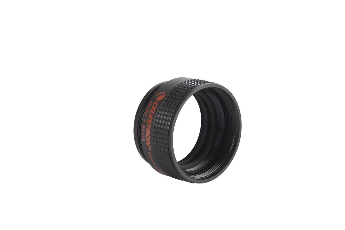

Hallo Gerd,
es wäre der von Celestron für alle „normalen“ SCT angebotene „Reducer und Field Corrector 0,63x“ .

Hallo Ralf,
der Celestron Reducer ist natürlich für SCTs gerechnet und es wird für ihn ein korrigiertes Feld von 24mm Durchmesser angegeben.
Das ist für einen 3/4“ Sensor natürlich mehr als ausreichend.
Der von Starizona ist sicherlich noch etwas besser aber ob man dafür dann gleich das 4 fache ausgibt muss jeder selber wissen.
Der Celestron hat ein 4 Linsiges Design und der Starizona ein 5 Linsiges mit einem ED Glas.
Ich denke für deinen 3/4“ Sensor reicht der Celestron allemal.
Eventuell ist die Farbkorrektur beim Starizona etwas besser.
Für Planeten musst du dir wegen der Feldkorrektur des SCT keine Gedanken machen.
Jedenfalls wenn du ihn einigermaßen auf der Achse hältst.
