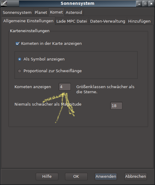

Hallo Christian,
in den Kometeneinstellungen den mit meinem tollen Pfeil markierten Wert erhöhen, bis der Komet permanent angezeigt wird. Anschließend die neue Konfiguration speichern.

Danke Wolfgang,
aber bei mir zeigt kein Wert den Kometen an. Kannst du das vielleicht mal für den Kometen testen und mir deine Werte mitteilen? Danke.
Gruß Christian
Hallo Christian,
wenn Du den Wert eingestellt hast , nimm einfach mal 10, dann auf "Anwenden" und "OK" klicken. Falls der Komet nicht extrem lichtschwach ist, also in diesem Fall zehn Größenklassen schwächer als die schwächsten angezeigten Sterne, sollte es funktionieren. Bei mir klappt es.

Vielleicht noch auf "Als Symbol anzeigen" umstellen. Mehr fällt mir sonst nicht ein.
