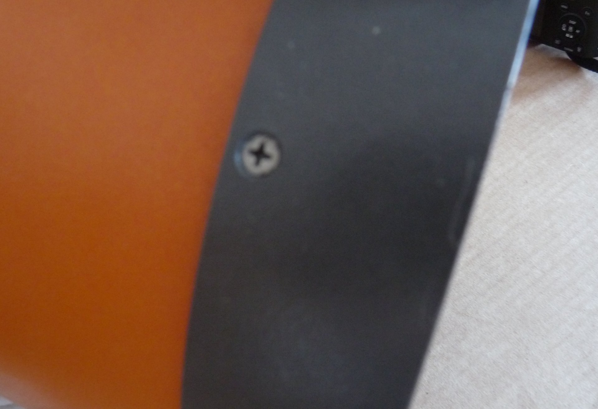

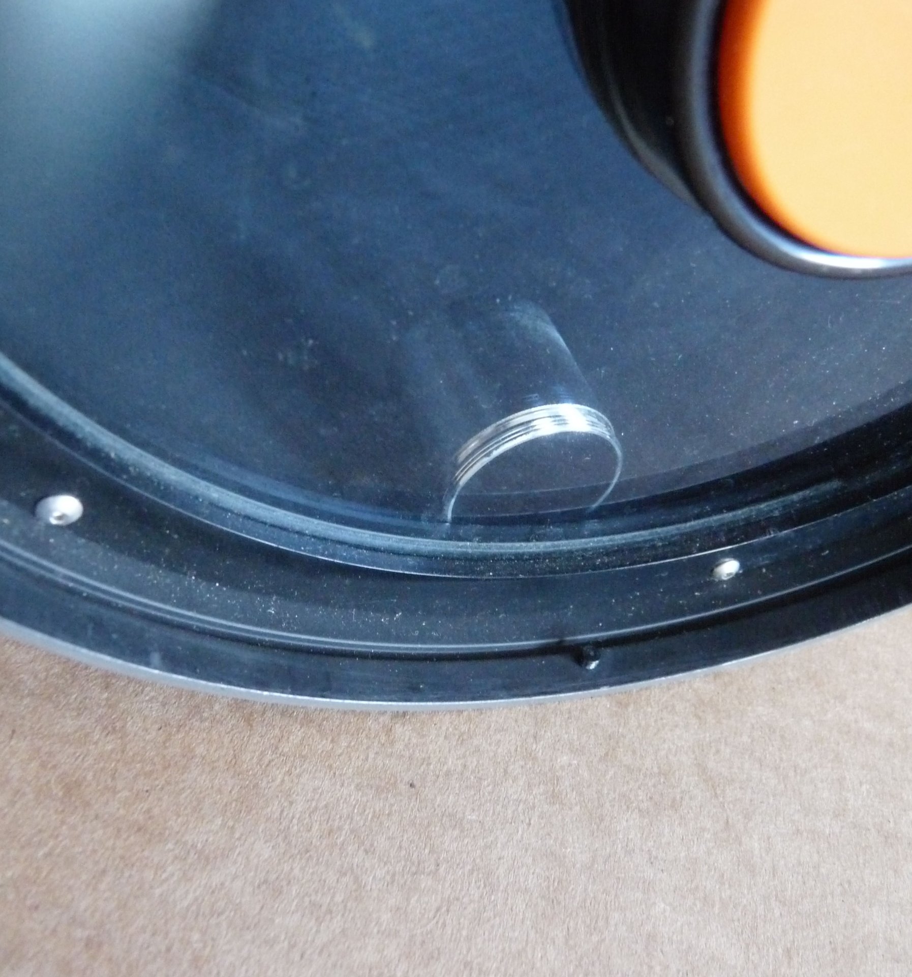

ich habe gerade einen alten, orangen C8 Tubus gekauft. Der ist in recht gutem Zustand, leider liegt eine Gewindehülse drin. Ich will jetzt die Frontlinse ausbauen, um das Ding rauszuholen. Allerdings drehen sich die Muttern der drei Befestigungsschrauben mit. Kann ich die 6 Schrauben, die die Frontlinse halten lösen oder verstellt sich dann alles?

ich würde das gar nicht aufschrauben, sondern diese Gewindehülse mit einem Stück Draht (am besten isoliert, damit drin nichts verkratzt wird) durch die Okularöffnung herausangeln. Durch dieses Loch muss sie ja auch hineingekommen sein.

ich würde mit einem Draht, der an seiner Spitze doppelseitiges Klebeband hat, versuchen über das Blendrohr die Hülse zu fischen.
Aufschreuben ist letzte Konsequenz. Dann aber die Position der Schmidt-Platte zum Tubus genau festhalten. Schrauben nur leicht von Hand anziehen.
