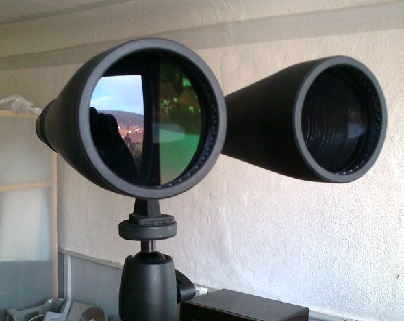

Hallo Fax,

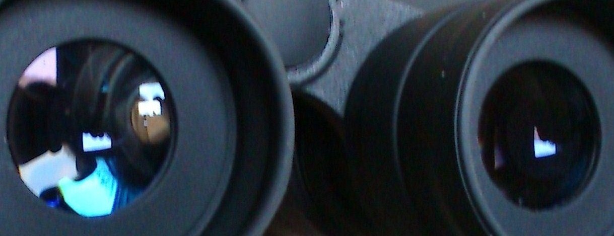

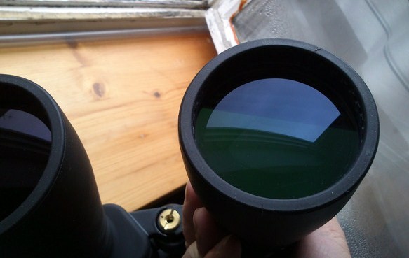

die MC scheint nur auf der vordersten Linse aufgetragen zu sein: dein Bild zeigt hinter der grünlichen Vergütung eine Spiegelung, die fast so sauber ist, wie ein Spiegel! Das müsste sich doch erheblich auf die Transmission auswirken, evtl. sogar Streulich, oder? Bin mal auf deine Eindrücke in der Nacht gespannt.
Carlo
Hay Carlo..
jap, das sieht irgendwie so aus..
aber lass dich nicht irritieren.. ;)
der klare Bereich ist in Real ein Blauschimmer..
alle Glasflächen wirken hier eher bläulicher.. besonders die Okulare,
mit Grün und Lila..
ich finde es ausreichend.. was sich vor Allem auf die Bildwiedergabe
fortsetzt.

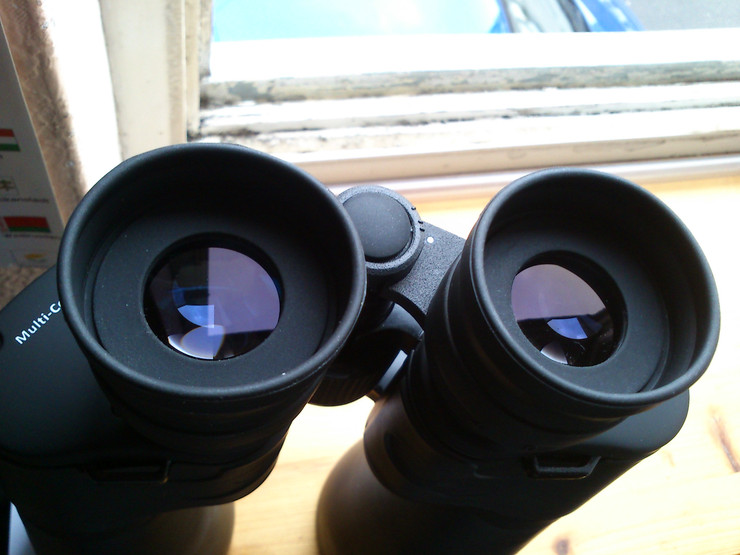

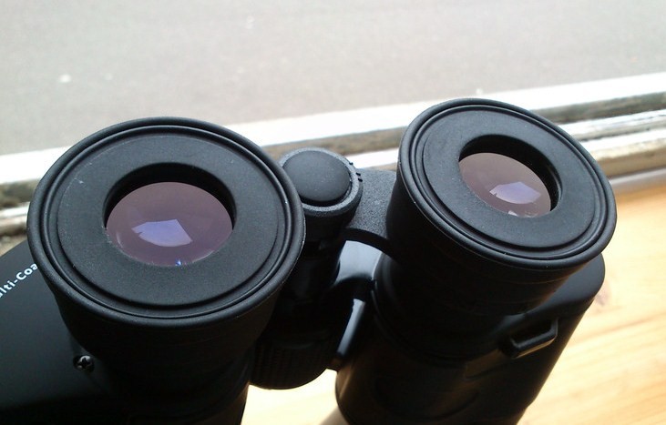

pic's -->
