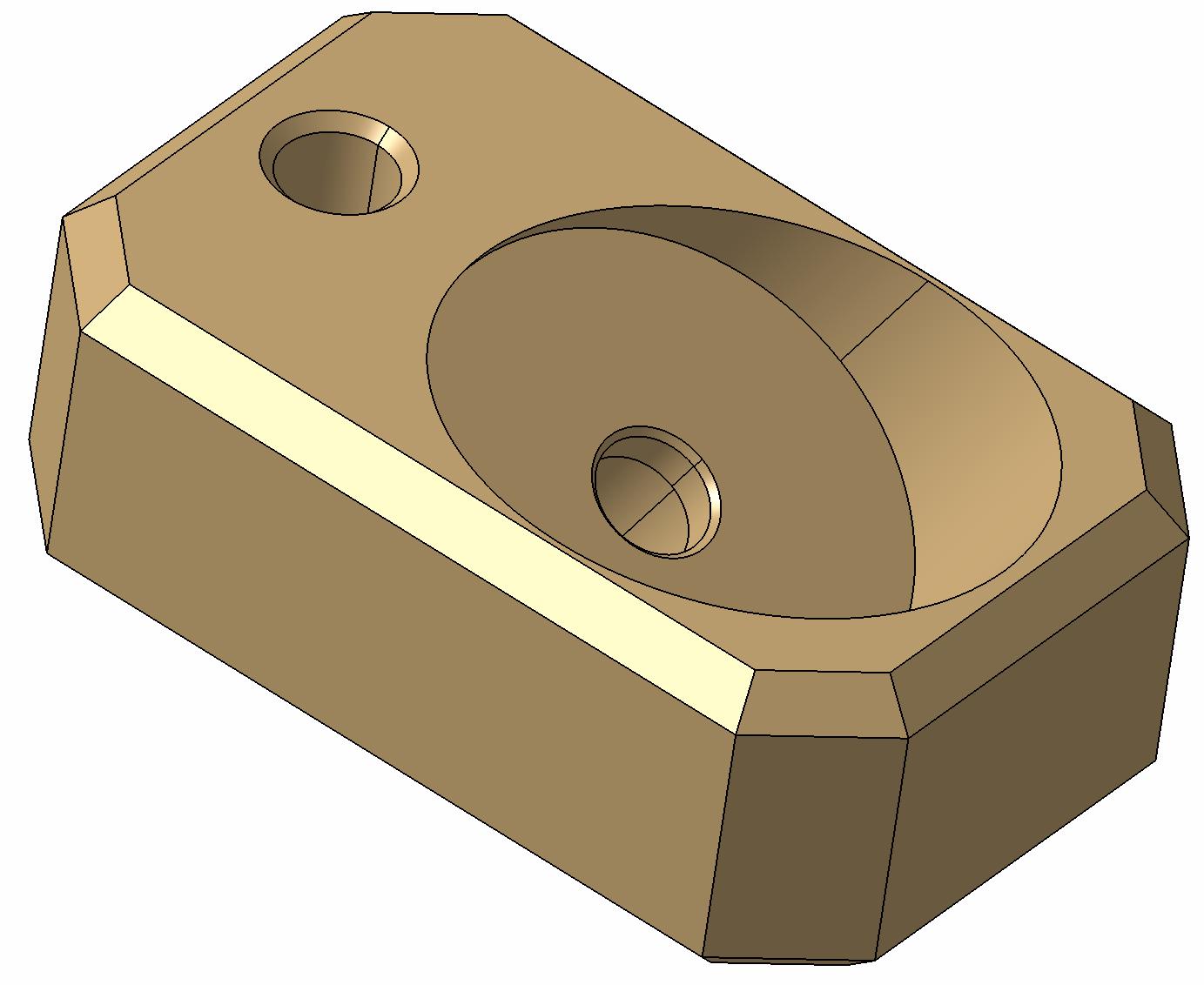

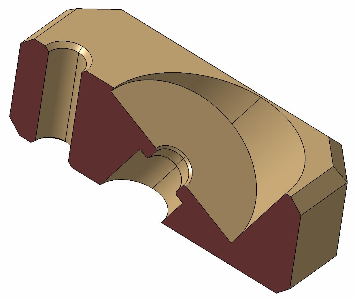

ich habe für mein Carbon Stativ Nivellierfüsse konstruiert. Gabe es jemanden der diese aus Alu fräsen könnte ?
Oder hat noch jemand Interesse um eine "kleine" Serie aufzulegen.

Für CNC ist die Form ziemlich aufwändig. Jedenfalls für Hobbyisten mit typischen 3-Achs Maschinen ohne Werkzeugwechsler. Man müsste es in vier verschiedenen Aufspannungen bearbeiten: Oben, unten und nochmal von zwei Seiten für die schrägen Merkmale.
Wäre 3D Druck eine Alternative? Oder wieviel muss das Stativ am Ende tragen können?
Gruss und CS
Guido
und für nicht CNC und einen schwenkbaren Tisch, oder Fräskopf ist das kein Hexenwerk, natürlich in Abhänigkeit der geforderten Toleranzen.
Bin kein Freund von der Druckerei, aber hier könnte das schon eine richtige Anwendung sein.
Gruß Thomas
