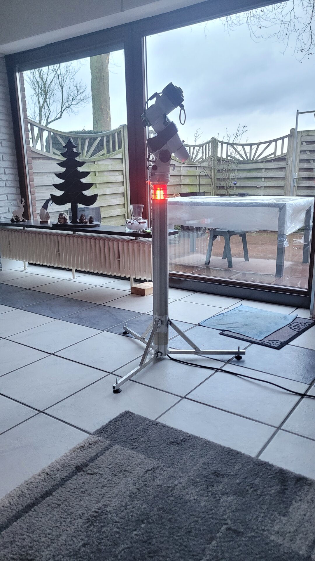

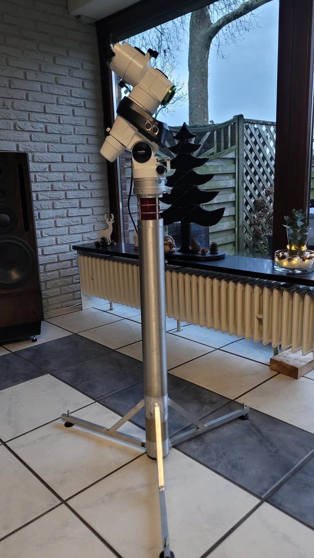

noch kein Foto geschossen, seit ich mir das überlegt habe auch mal in Richtung oben zu knipsen. EQ5, PC, Tablett, Wifi alles steht hier seit knapp 4 Wochen. Nur das Wetter spielt nicht mit;). Also Trockenübung und mal sehen was man so schrauben kann.

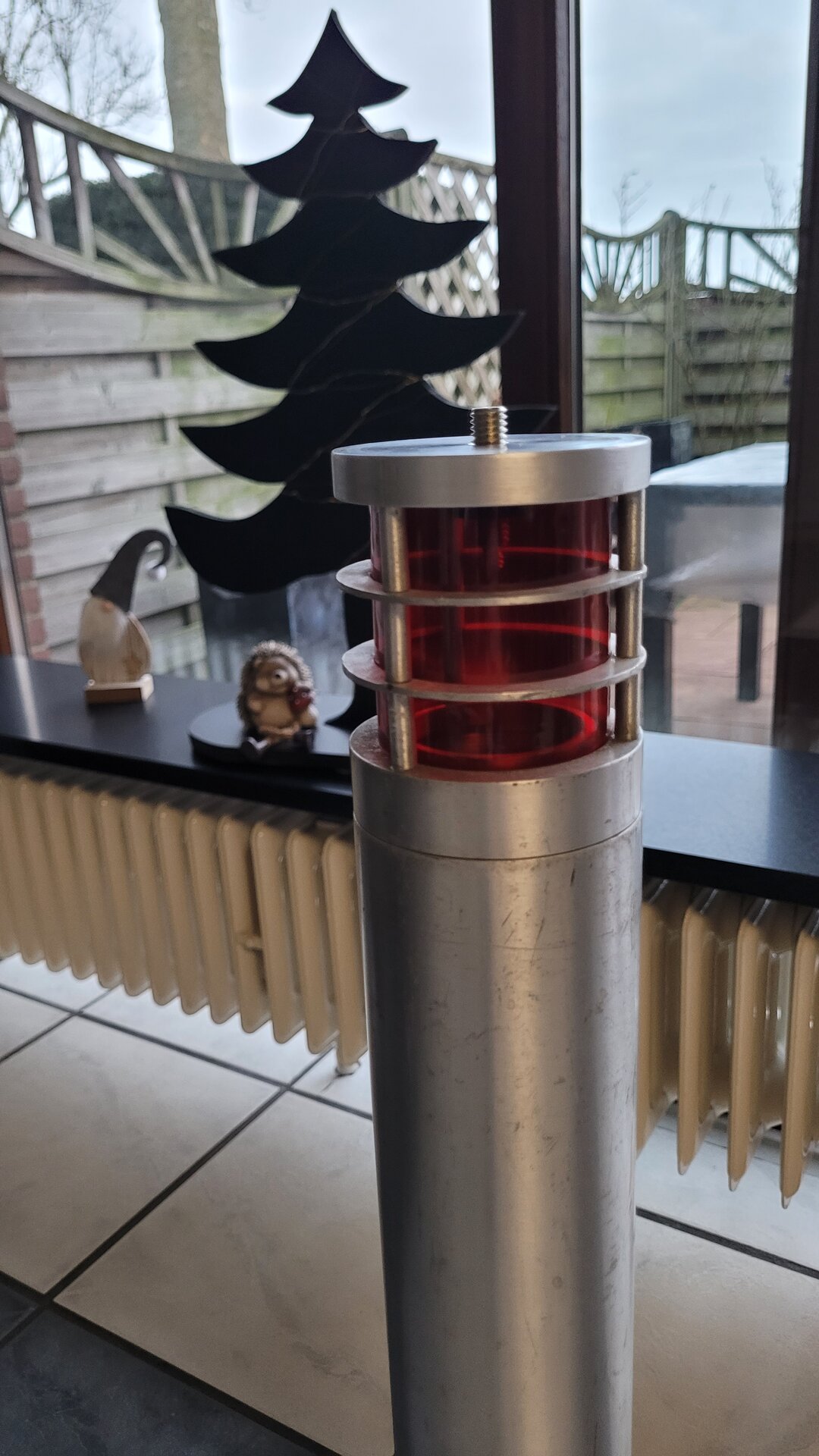

Dann mal sehen was man aus einer Gartenlampe machen kann.
Gruß Gerd
Ja, ist eine Rote Lampe. Noch nicht fertig, aber bin da guter Hoffnung. Es fehlt auch noch eine Platte für die Wasserwaage. Lackierung oder Pulver, mal sehen.
Gruß Gerd

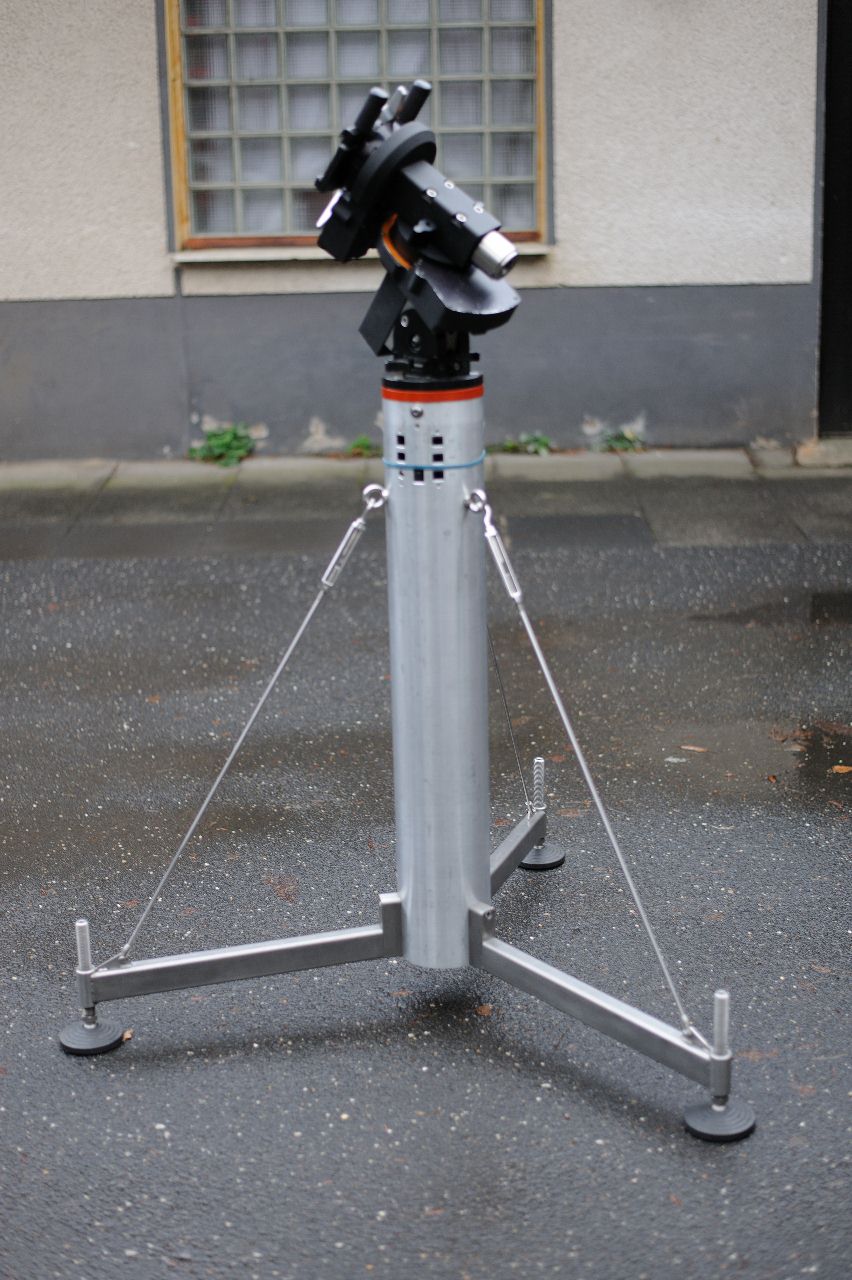

Die Stützstreben sollten sich nicht auf der Mitte der Fußausleger abstützen, wo die Ausleger sich am leichtesten durchbiegen und das ganze zum Durchfedern und schwingen neigt sondern in der nähe der Stützfüße wo die Querkräfte vom oberen Ende der Säule direkt in die drei Auflageteller / Füße abgeleitet werden können und nicht in er Mitte der Ausleger wo die Ausleger am schwächsten sind und durchfedern.
Des weiteren sollte das Rohr an allen Punkten wo Kräfte eingeleitet werden mit Rundteile innen ausgesteift werden damit die Rohrwandung nicht nachgeben kann.
Jeder Turm, jeder Pfahl, jeder Baumstamm und jede Säule neigt dazu um der Nulllage herum zu schwingen. Um das zu unterbinden sollte das System aus der Nulllage heraus gebracht werden in dem das ganze System mit Spannschlössern vorgespannt wird und die Querkräfte auf direktem Wege in die drei Auflagepunkte am Boden eingeleitet werden!
Das ganze System wird vorgespannt was Schwingungen um der Nulllage herum unterbindet und die Querkräfte werden auf direktem Wege an den drei Auflagepunkten in den Boden abgeleitet. Da schwingt nichts mehr!

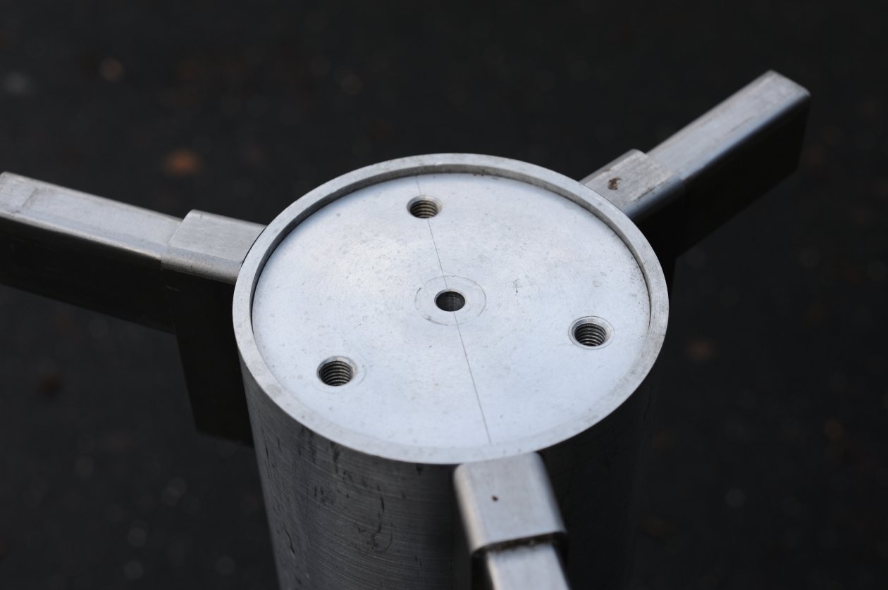

Das Rohr wurde im unteren Bereich an zwei Stellen und im Bereich der Augenschrauben innen ausgesteift damit nichts einknickt oder federt!

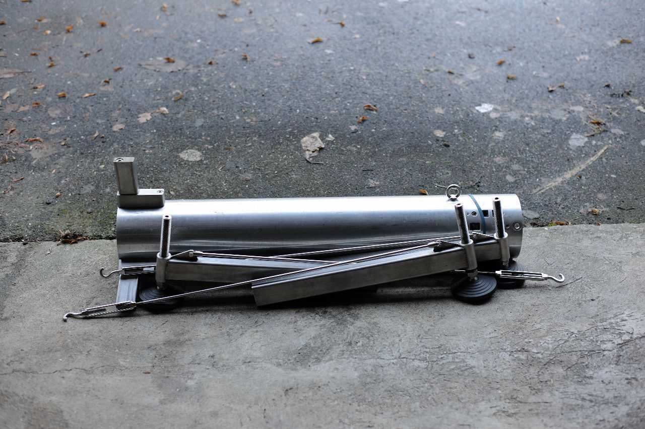

Das "Packmaß" der Säule, die Tragfähigkeit der Säule liegt locker bei über 200 Kg!
Die Säule ist innerhalb von ca. 30 Sekunden zusammengesteckt und aufgestellt!
