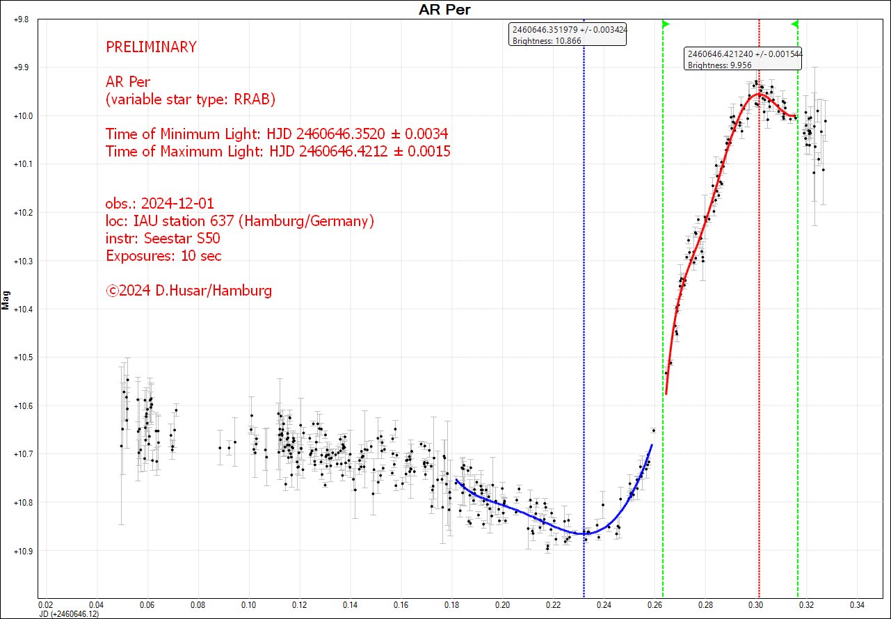

Photometrie mit dem Seestar S50: Kurzperiodische Veränderliche (z.B. RRAB-Sterne) bis 10-11 mag (V) sind mit ausreichend gut beobachtbar, wie das beigefügte Beispiel zeigt. Dabei war das Wetter nicht einmal perfekt.
Kürzlich hatte ich sogar mal einen Delta-Scuti-Stern als Beifang im Bildfeld, der sich noch soeben messen ließ (Periode: 2.35 h, 11.62-11.67 mag (V), Amplitude: 0.050 mag).
Das Magnituden-Limit für Summenbilder wären immerhin 17-18 mag (V), wenn man 1 bis 2 Stunden summiert und es nicht auf zeitliche Auflösung ankommt (z.B. MIRA-Sterne).

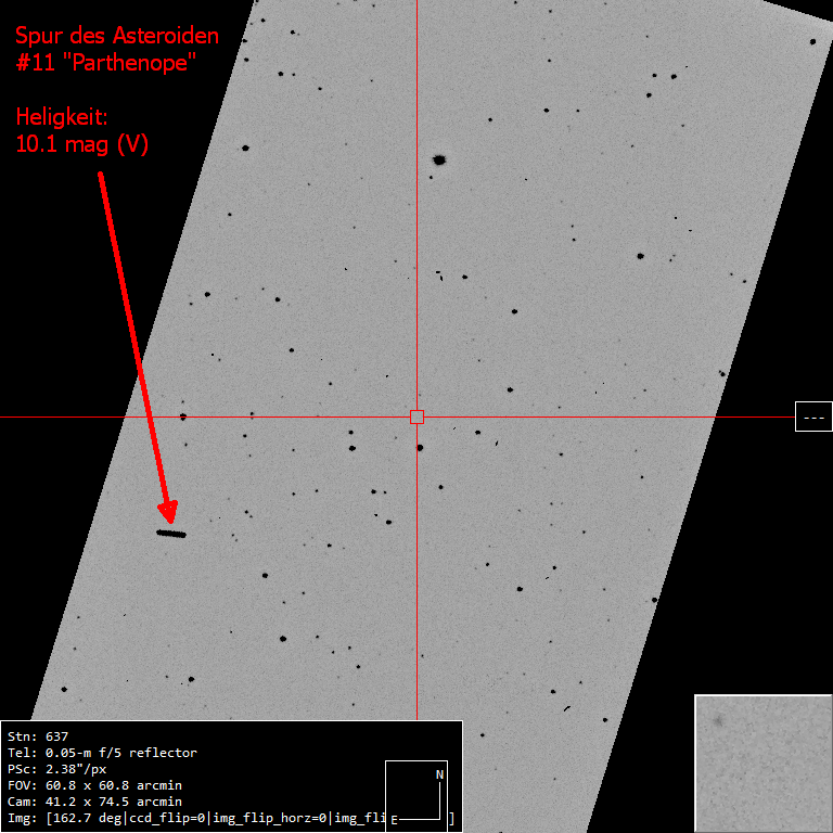

Astrometrie mit dem S50: auch das ist bei hellen Objekten (ca. 10 mag) mit einer Präzision von 0.3 - 0.5 Bogensekunden möglich, wie ich kürzlich an Asteroid#11 "Parthenope" feststellen konnte, der gerade zufällig im Bildfeld war.
