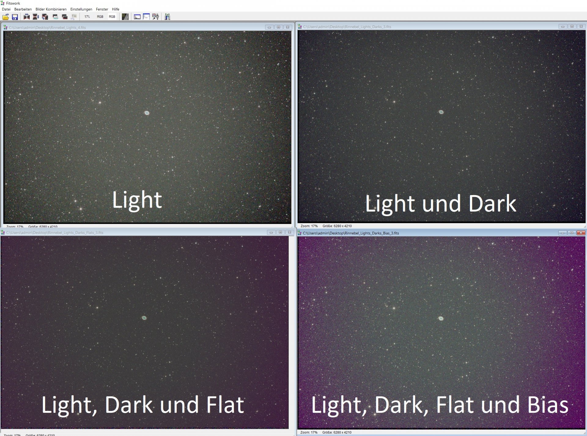

da ich meine Sensoren und Linsen stets sauber halte, habe ich bisher auf Flats und Bias verzichtet. Das wenig Vignettierung möchte man aber dennoch wegbekommen. Deshalb habe ich das mit diversen Tools wie APP und DeepSkyStacker getestet. Leider erhalte ich bei allen Tools nach Anwendund von Flats und Bias eine noch stärkere Vignettierung und dazu auch noch mit einem blau/violett-Stich.
Anbei 2 Einzelframes gestackt, um das zu verdeutlichen:
Hat jemand eine Idee, was die Ursache sein könnte und wie man das Ganze beheben kann?
womit und wie hast du die Lights, Darks, Flats und Bias gemacht?
Auf dem ersten Blick würde ich schätzen das was bei der Aufnahme der Flats + Bias schief gelaufen ist.
Gruß Mathias
Hauptkamera ist eine QHY 268C.
Lights: Gain 60; Offset 30
Darks: wie Lights
Bias: kürzeste Belichtungszeit (laut Herstellerhandbuch)
Flats: Flatfieldbox mit weißen Tuch dazwischen; Belichtungszeit auf etwa 1/30-1/60
Kühlung: -15°
Stacking: Astro Pixel Processor (Einstellungen auf automatic); DeepSky Stacker ebenfalls getestet.

Hallo Raul,
nur mal so eine Idee am Rande: Ich habe Fitswork schon sehr lange nicht mehr zum Kalibrieren von Deep Sky-Aufnahmen genutzt, da es mir für diesen Zweck schlicht viel zu umständlich ist. Aber nach meiner Erinnerung muss man vor Anwendung des Masterflats dieses in Fitswork noch normalisieren (Menuepfad: Bearbeiten -> weitere Funktionen -> Bayer Masterflat normalisieren). Kannst du ja mal ausprobieren. Die nachträgliche Anfertigung von Flats macht jedoch keinen Sinn, wenn die Teleskop-Kamera-Konstellation nicht mehr stimmt (z. B. bei nachträglich veränderter Fokuslage).
Stefan
Dann bleibt dir in FW ggf. wohl nur noch die nachträgliche Beseitung der Vignette durch den Arbeitsschritt "Ebnen" (z. B. Bearbeiten -> Ebnen -> Hintergrund ebnen Nebel). Das funktioniert in FW eigentlich ganz ordentlich, ebenso wie die anderen Ebnungsoptionen, muss man halt probieren, was sich in deinem speziellen Fall am besten eignet. In DSS gibt es kein Tool zur Ebnung bzw. Beseitigung von Vignettierungen.

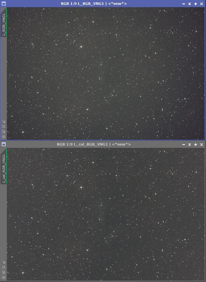

Ich habe die Dateien umgenannt, damit es einfacher wird. D steht für das dark frame, FD für das flat-dark und L für das light frame. In PixInsight's PixelMath (das geht aber auch mit anderen Programmen) habe ich dann zuerst das flat frame kalibriert (= das flat-dark vom flat subtrahiert):
Flat_cal = Flat - FD
dann das dark frame vom light frame subtrahiert, durch das kalibrierte flat frame dividiert und (Normalisierung) mit dem Mittelwert des kalibrierten flat frames multipliziert:
L_cal = (L - D) / Flat_cal * mean(Flat_cal)
anschließend die Overscan-Ränder abgeschnitten (links: 24, rechts 6 und unten 34 Pixel) und schließlich debayert. Dies kam dabei heraus (im Vergleich zum ebenfalls gecroppten und debayerten light frame:
Der Unterschied ist erheblich, und das sieht für mich nicht so schlecht aus. Das heißt dann wohl: wenn in APP "nichts" passiert, ist Dein Workflow irgendwie verkehrt, wie es richtig geht, ist oben Schritt für Schritt erläutert. Allerdings kenne ich mich weder mit APP noch mit DSS aus. Es wird aber sicher Anleitungen zu diesen Programmen geben.
Für zukünftige Projekte würde ich den Kameratreiber so einstellen, dass die Overscan-Regionen abgeschnitten werden. Anschließend musst Du allerdings die Kalibrierungsbilder (darks, flats und flat-darks) alle neu aufnehmen.
