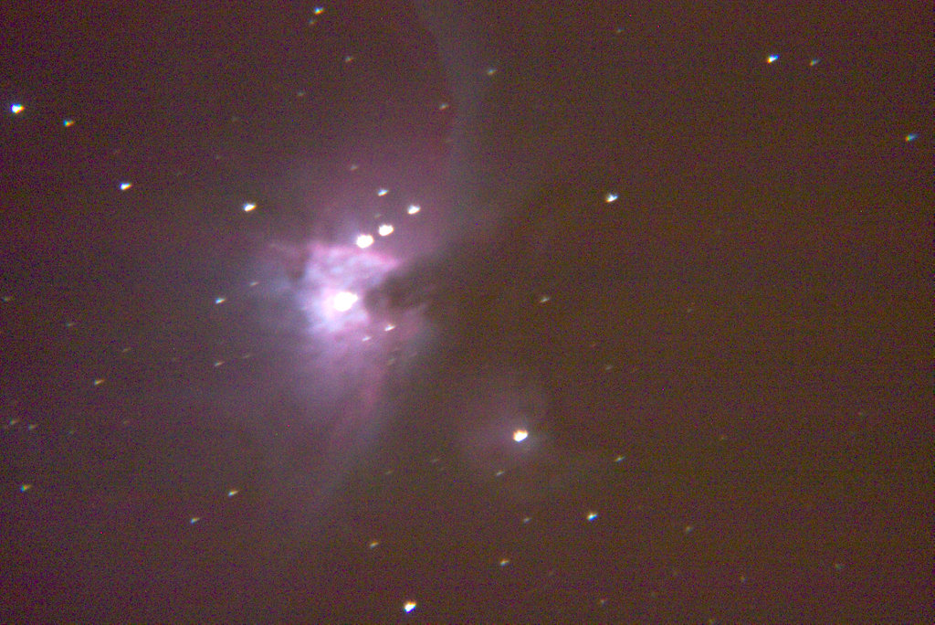

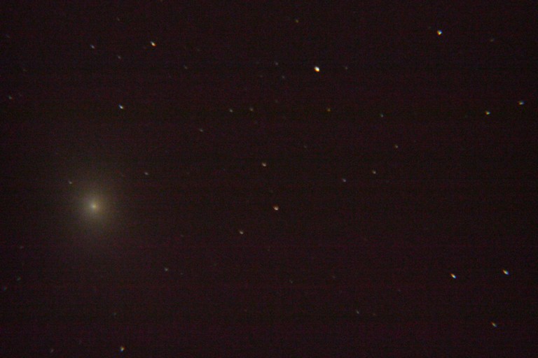

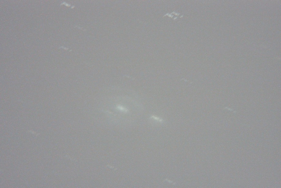

ich habe einmal 3 Fotos beigefügt mit denen ich die Versuche gestartet habe.
M 42
M 51
M 51 gestackt
Bei meinen Versuchen war es bezüglich des Verzugs egal ob ich 100 oder nur 2 Bilder überlagert habe.
Vielen Dank

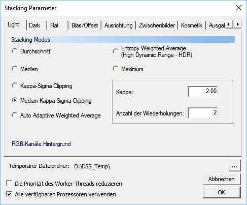

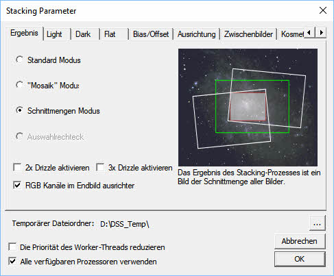

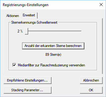

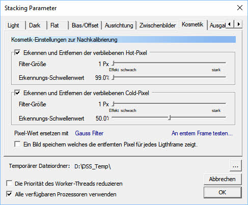

Hallo Alex,
hier mal meine Einstellungen in DSS 4.1 (64bit)
Teil1

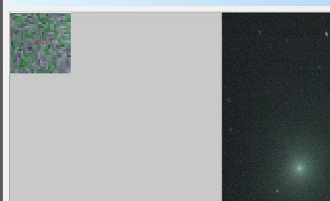

wie angesprochen, muss der Fehler darin liegen, dass die Lumix anscheind in 48 Bit speichert.
Zur Übersicht habe ich 2 Bildschirmausschnitte des Zentrums der Galaxie beigefügt.
