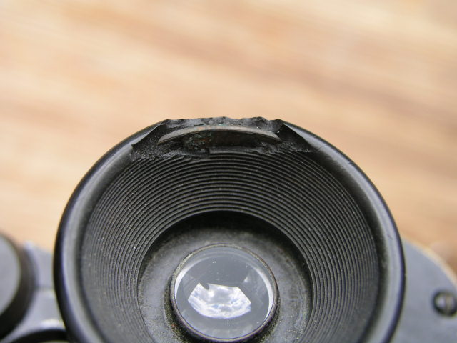

Hallo an alle Bastler,
Habe ein altes Militärglas mit kleinem Schaden an
der Bakelit- Augenmuschel.
Wer kann einen Rat geben für die Reparatur.
Ich würde den Schaden gerne selber beheben.
Es gibt doch Kunststoffe zum Anrühren z.B. in
der Zahnprotetik, die rasch aushärten.
Damit müsste man das Problem gut lösen können. Oder?
Fehlt noch die schwarze Färbung. Gibt es solche schwarzen
Kunststoffe oder muss ich die Reparaturstelle schwarz lackieren?
Danke im voraus für gute Tips.
Wolfram

Huijuijui, Wolfram,
da hast du ja ein recht aufwendig zu restaurierendes Objekt.
Aber wenn es sich lohnt...
In diesem Fall würde ich einer Teilbereich der Augenmuschel mit Wachs abformrn und die längst aufgeschnittene Form über den beschädigten Teil legen. Dann die innere Hälfte vorsichtig mit UHU plus (dem langsam härtenden!) auffüllen. Nach dem erfolgreichen Aushärten des Innenteils, dann das Außenteil genauso behandeln.
Nach dem Versäubern der Nachformung wieder schwarz färben, entweder mit Edding oder dünnem Lack.
Aber angesichts der recht aufwendigen Lackierung, die für das Gerät notwendig wird, würde ich mir überlegen, vielleicht nach einem besser erhaltenen Glas zu suchen.

Hallo Wolfram,
Du kannst es mit "Sugru" versuchen (googeln), ein Teufelszeug für Deinen Fall, gibt's auch in schwarz
Gruß Wilfried
Hallo Dietrich, Wilfried,
danke für die Infos.
Ich hoffe, daß ich mit der Wachsformung zu Recht komme.
Aber da der Ausbruch nur klein ist, dürfte sich das gut
machen lassen.
Ob UHU oder Sugru wird sich zeigen.
Auf keinen Fall werde ich das Glas restaurieren. Der alte gebrauchte Zustand soll erhalten bleiben.
Mir gefällt das so besser- mal abgesehen von der defekten Augenmuschel.
Schöne Grüsse und nochmals vielen Dank.
Wolfram
Material
Patex Stabilit Express.
Dafür m.E. das beste Material - nutze es oft für solche Restaurationen, lässt sich nachher Bohren, Drehen und Fräsen.
Und vor allem, LACKIEREN!
Viel Erfolg
