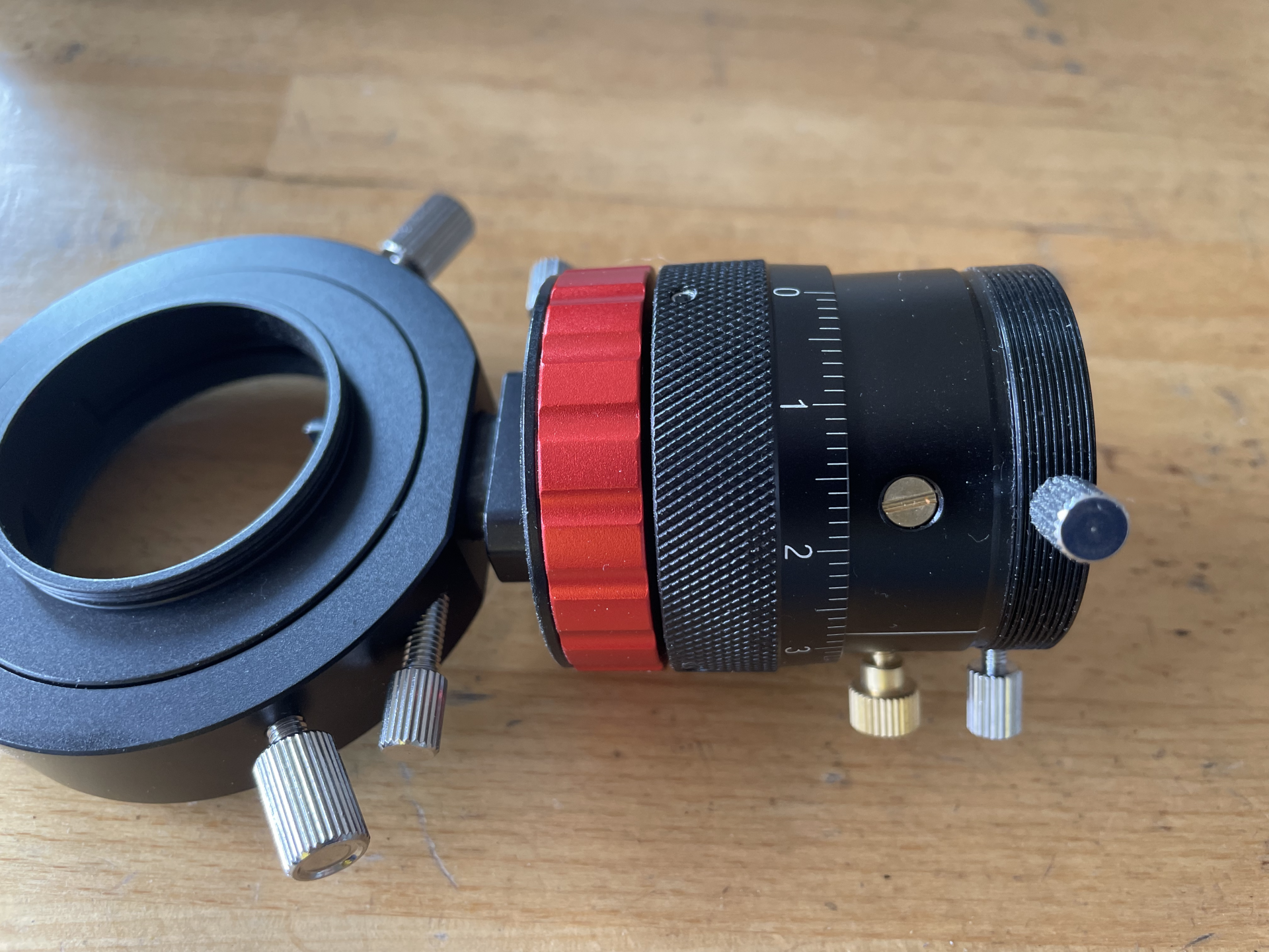

kann mir bitte jemand sagen wie man diese Schraube nennt? Sie befindet sich am Helical Auszug. Vielen Dank!
Hm. Wenn sie da drinnen ist, sieht man nicht, wie sie aussieht... Messing-Senkkopfschraube mit Schlitz?

Hallo Dieter,

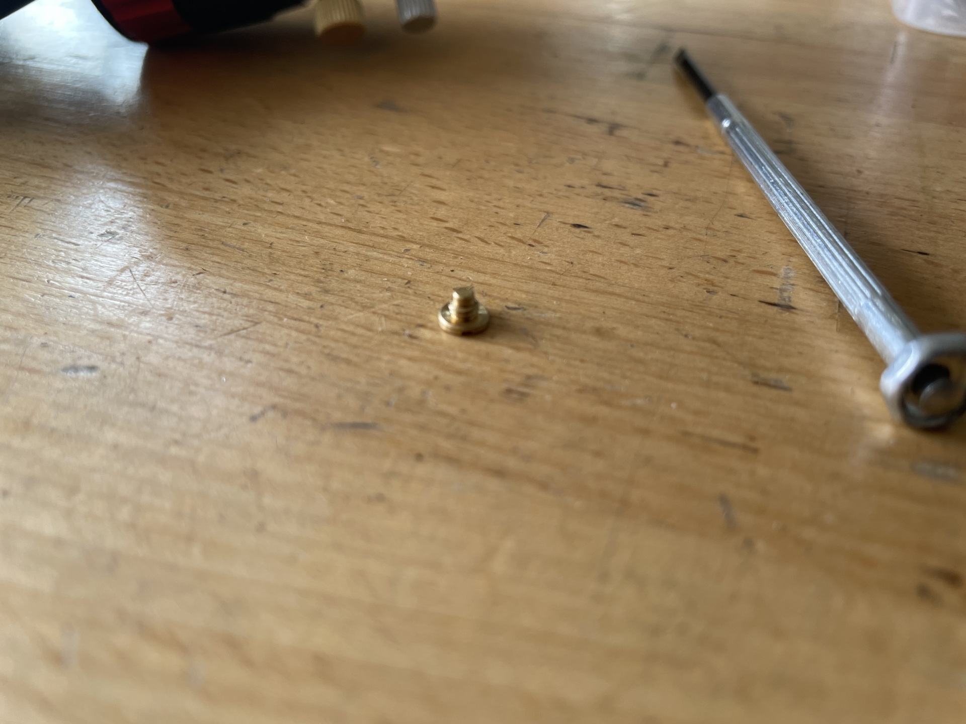

ist das zufällig diese hier?
Wenn ja, ist das eine M3 mit einer Schaftlänge von 3mm wobei der erste mm kein Gewinde hat.
Der Rest ist wie Niki schon schrieb, eine Messingschraube mit flachem Senkkopf als Schlitz ausgeführt.
Die Schraube ist wegen dem fehlendem Gewinde auf dem ersten mm kein Standard und hält das Gleitrohr "nur" in der Helix. Deswegen auch das fehlende Gewinde am Anfang.
Wie dir sicher aufgefallen ist, lässt sich der Auszug bei Fehlen dieser Schraube durch Linksdrehen in das Stand-und Gleitrohr zerlegen.

Wenn ich auch ein bisschen klugfäkalieren darf:
Der Name der Schraube lautet Bundschraube oder auch Ansatzschraube , bzw.. Flachkopfschraube mit Ansatz
kannste googeln…….
Sie hat einen Flachkopf (keinen Senkkopf) einen glatten Bund / Ansatz und ein in der Regel abgesetztes Gewinde.
Am besten, das Gewinde mit Testschraube ausmessen und den ersten Ansatz.
Die Tiefe des Schraubensitzes ist dabei nicht besonders wichtig, wenn keine exakt passende Schraube gefunden wird, lässt sich der Kopf in der Regel einfach passend machen.
Zu dick: in Bohrmaschine einspannen und mit Feile oder Schleifpapier abnehmen,
Zu hoch: abschleifen oder feilen, ggf. Schlitz mit PUK- oder Laubsäge nacharbeiten.
Mit den Suchbegriffen wirst Du vielleicht eine passende Schraube finden, oder zumindest eine, die Du passend machen kannst.
Das Original finden ist natürlich der elegantere Weg.
Viel Erfolg!
