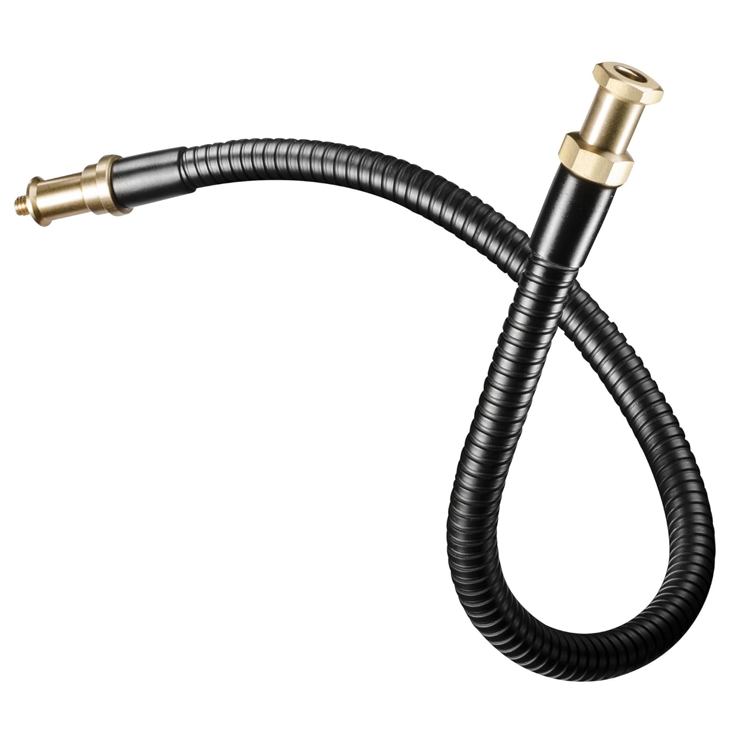

Mir schwebte etwas wie ein Schwanenhals vor, der einfach zu bewegen ist und in jeder Position stabil hält.
Das Stabilste was es in dieser Richtung gibt ist wohl der Walimex Pro mit 50cm Länge und einer Traglast von ca 1,5 Kilo:
Link zur Grafik: https://images-na.ssl-images-amazon.com/images/I/71b2uDFXZXL._SL1500_.jpg
Ganz nett, aber für die 2,5 Kilo des Nikon 10x70 leider immer noch zu wenig.

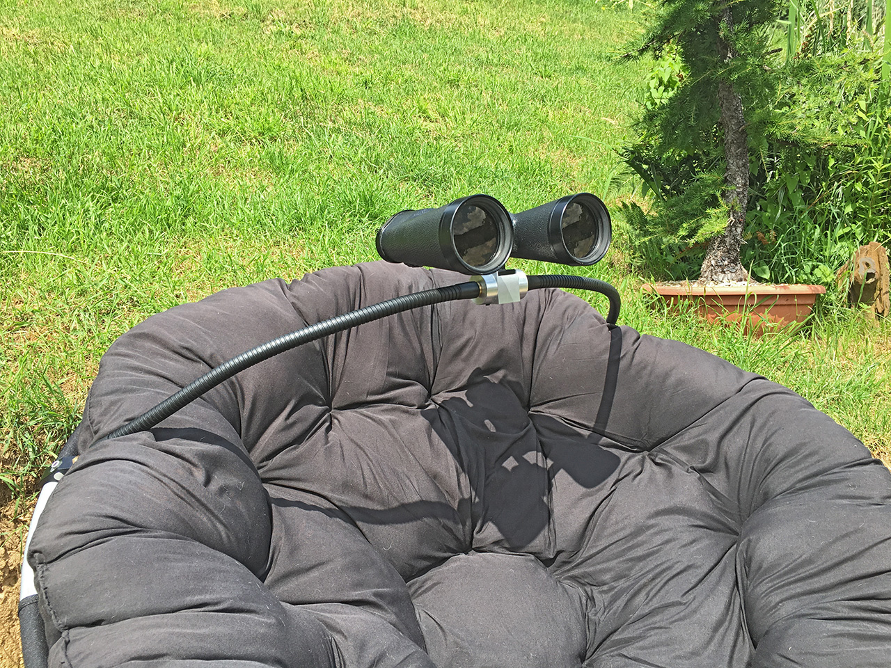

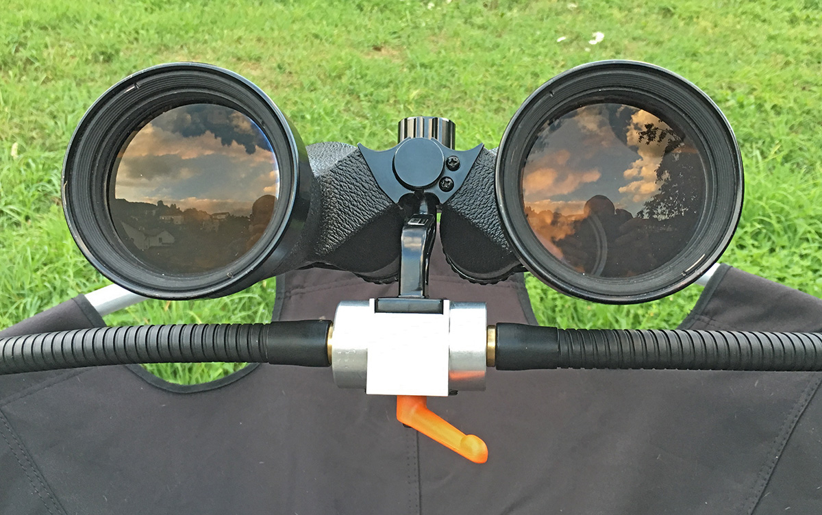

Die Lösung lag dann in der Verwendung von 2 solchen Armen unter einem Winkel, wodurch sich die Tragkraft deutlich erhöht ohne dass die Handhabung schwieriger wird.
Und hier das Ergebnis:
Link zur Grafik: http://www.arsmachina.de/astro/moonchair01.jpg
Link zur Grafik: http://www.arsmachina.de/astro/moonchair02.jpg
Link zur Grafik: http://www.arsmachina.de/astro/moonchair03.jpg
Link zur Grafik: http://www.arsmachina.de/astro/moonchair04.jpg
Link zur Grafik: http://www.arsmachina.de/astro/moonchair05.jpg

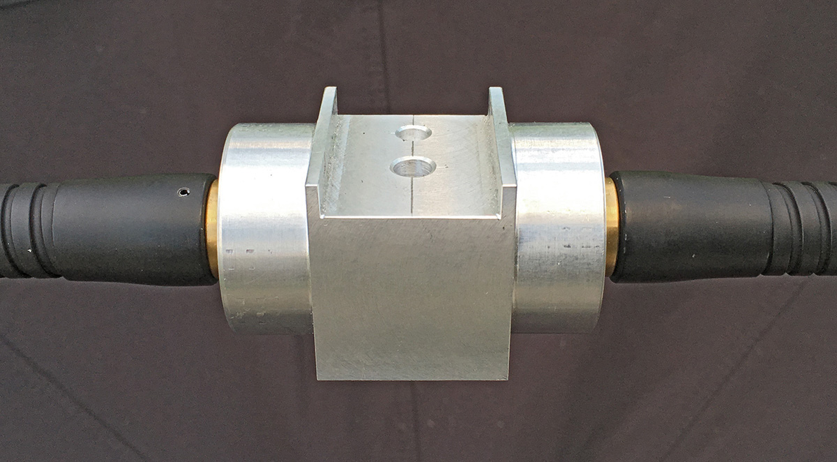

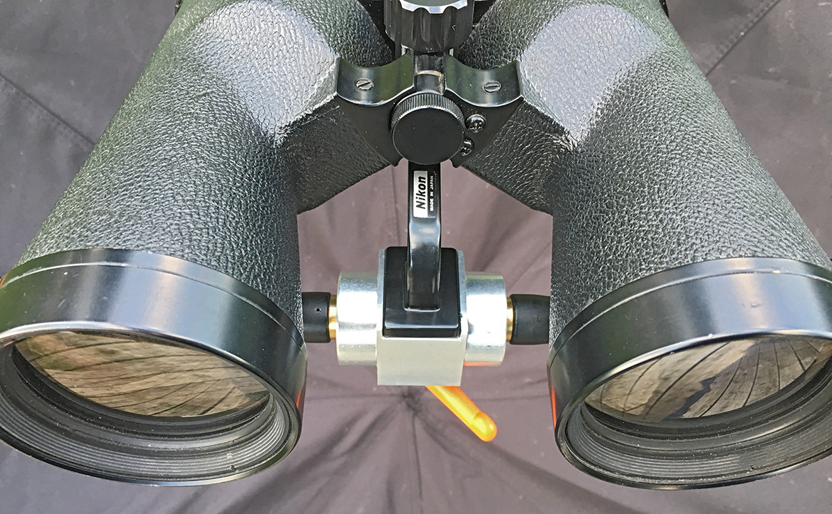

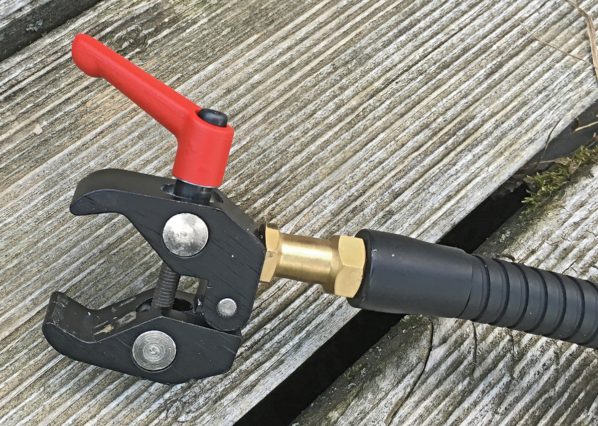

Das mittlere Verbindungsstück, welches auch das Fernglas trägt ist in meiner Werkstatt entstanden, ebenso die Adaption an die beiden Klemmen für das Rohrgestell des Stuhles.
Erste Tests sind sehr überzeugend, man kann das Glas weiträumig bewegen und beim Loslassen bleibt es sicher und wackelfrei an dieser Position.
Das funktioniert vom Horizont bis zum Zenith und auch der seitliche Schwenkbereich ist für meinen Geschmack absolut ausreichend.

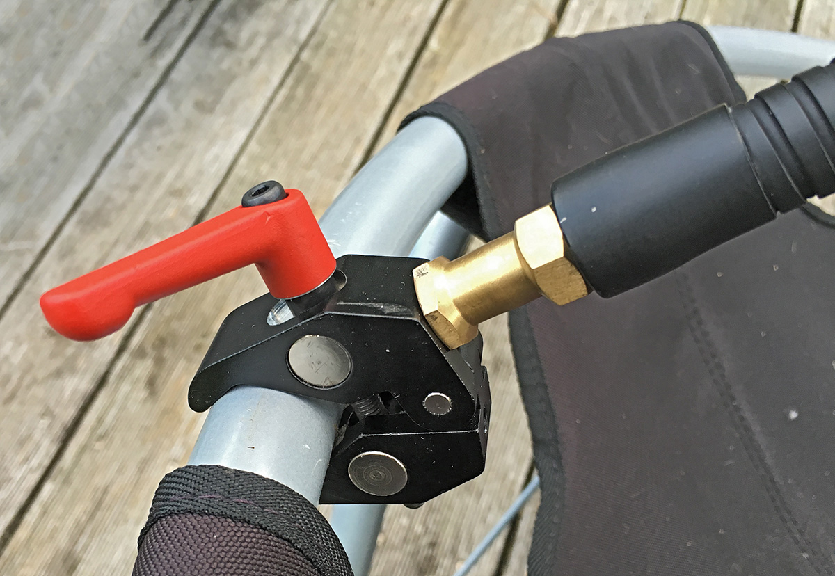

Kannst du zu dem mittleren Verbindungsstück noch Bilder einstellen und zu den beiden seitlichen Klemmen?

Wenn man das Fernglas auf die Seite bewegen möchte, biegt sich der linke oder rechte Schwanenhals extrem nach innen und der andere nach außen? Bleibt die Distanz zum Gesicht gleich, wenn man das Fernglas durch das verbiegen der Schwanenhälse nach links oder rechts drehen möchte? Ich denke mir dass zwischen Liege, Gesicht/Kopf und Fernglas eng wird?

Detailbilder reiche ich die Tage noch nach.

Klar hat die Bewegungsfreiheit nach Rechts und Links ihre Grenzen, will man einen grösseren Sprung am Himmel machen muss man den Stuhl halt umstellen.
Von Horizont bis Zenith ist aber völlig problemlos möglich.
