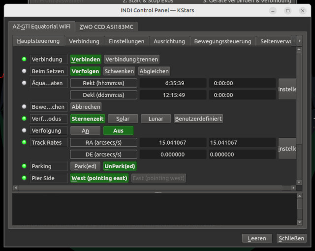

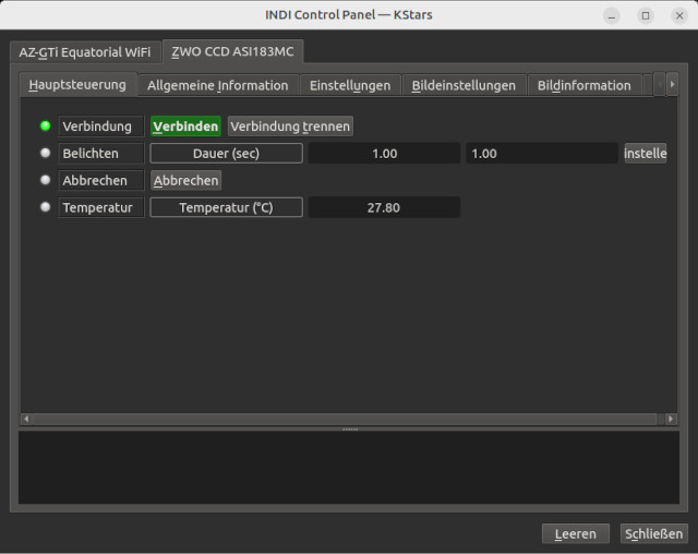

Als erstes habe ich ein Profil für mein Skywatcher Explorer 150P und Skywatcher-StarDiscovery Mount in Verbindung mit der ZwoAsi183Mc eingerichtet.

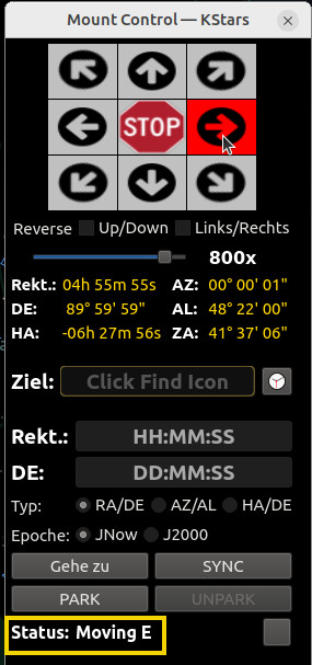

Danach war über das Fenster Mount-Control eine Steuerung meiner Star Discovery AZ SynScan WiFi GoTo möglich.

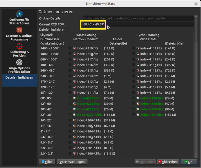

Im Profile Fenster habe ich mein Teleskop Skywatcher 150P Explorer neu angelegt und dem Profil zugewiesen. Damit konnte ein FOV für das Profil berechnet und die empfohlenen Indexdateien installiert werden. Auch wenn ich bereits ASTAP als Stacking Software verwende und die Indexdateien hierfür installiert habe, möchte ich im ersten Schritt den internen Solver benutzen.
Nun sollte also die Basis bzw. eine Grundlage für Platesolving vorhanden sein. Als Aufnahmesoftware möchte ich hauptsächlich das ASI-Studio verwenden aber vielleicht auch AstroDMX Capture bzw. FireCapture. Welche Schritte sind nun als nächstes notwendig.
