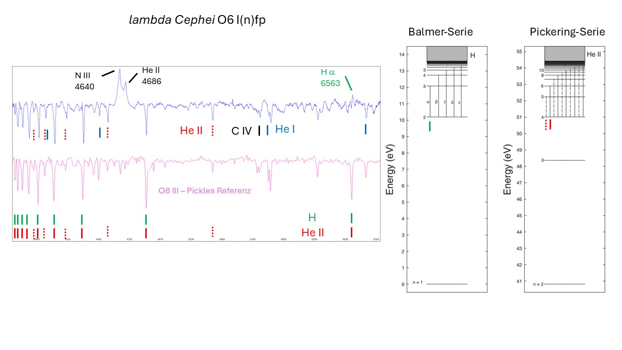

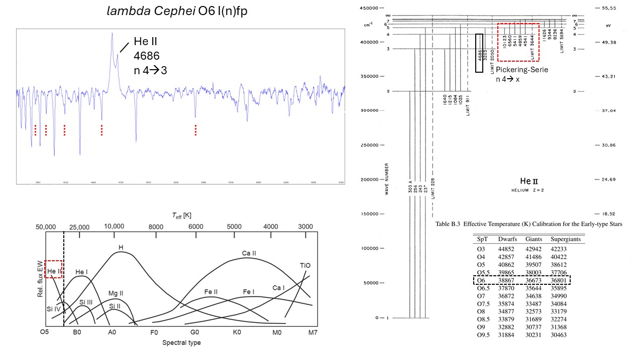

Neben den intensiven interstellaren Linien und Banden lassen sich in lambda Cephei auch sehr schön die selektiven Emissionslinien der Of-Sterne und die Pickering-Serie des ionisierten Heliums (He II) beobachten. Die selektive Emissionslinie des He II bei 4686 Angström zählt allerdings nicht zur Pickering-Serie und ist einem n 4-->n 3 Übergang zuzuordnen:
Jede zweite Pickering-Linie des He II (durchgezogene Linien) korrespondiert in ihrer Energie eng mit einer Linie der Balmer-Serie des H und überlagert sich bei niedriger spektraler Auflösung mit dieser. Dazwischen liegen weitere Linien der Pickering-Serie (gestrichelte Linien):

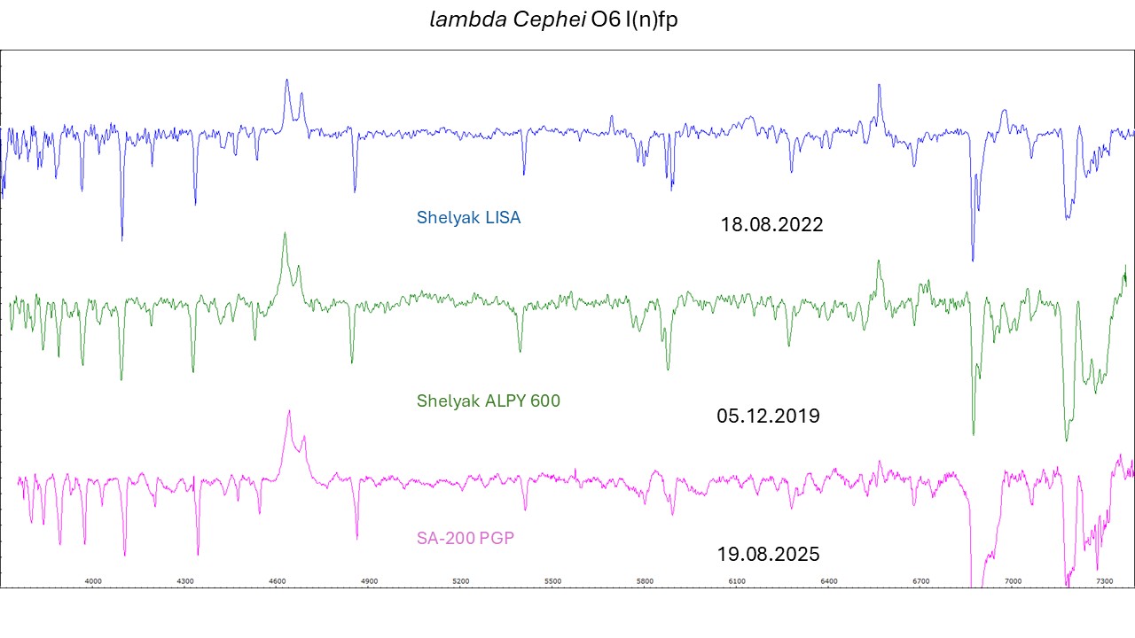

Die Emissionslinien der Of-Sterne sind zeitlich variabel. Hier ein Vergleich der Spektren, die zu unterschiedlichen Zeiten aufgenommen wurden:
In meinem Spektrum zeigt sich eine deutlich schwächere H-alpha Emission. Allerdings wurde mit unterschiedlichen Geräten und Auflösungen gemessen. Die Aussagekraft ist daher sehr limitiert.
