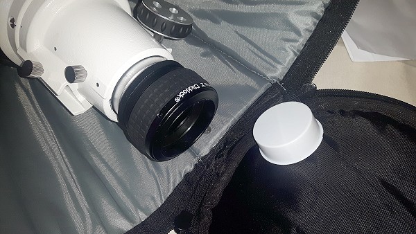

kennt Ihr das auch: Ihr macht die Tasche mit Eurem wertvollsten Hobbyinstrument auf und schon fällt Euch die Schutzkappe entgegen, die das gute Stück vor Staub und Schmutz schützen sollte?
Und das obwohl die Clicklock zu war und die Kappe an sich halten müsste. Warum Baader da keine vernünftige Kappe mitliefert ist schon etwas seltsam.

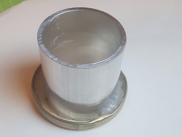

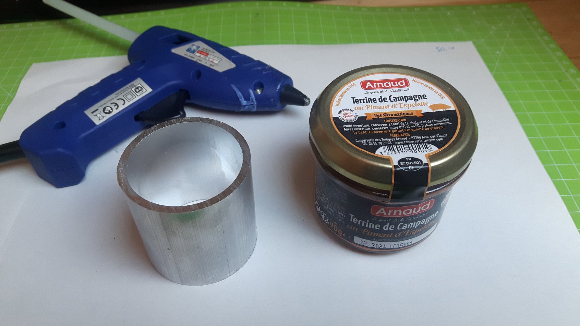

Also hab ich mir selbst was ausgedacht: ein Stück Alurohr in 50 mm Durchmesser. Gibst leider nicht im Baumarkt aber online bei verschiedenen Anbietern. Dazu meine geliebten französischen Leberpasteten (die Sorte ist egal solange die Deckelgröße passt).
Leberpastete aufessen, den Deckel reinigen und die Heißklebepistole bereitlegen - für die amerikanische Art zu basteln. Das Alurohr etwas mit Schmirgelpapier bearbeiten, damit keine scharfen Kanten mehr vorhanden sind und dann gut reinigen, damit keine Späne mehr dran sind. Dann mit dem Heißkleber zusammenkleben und fertig.

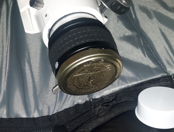

Passt perfekt in die Clicklock und hält so gut wie der Zenitspiegel.
Nur der Kleber vom Etikett am Deckel ist etwas hartnäckig und hält die Reste vom Heißkleber fest. Da muss ich noch mit etwas schärferen Mitteln ran... Aber so ist das Rohr jetzt zuverlässig gegen Staub geschützt.
Materialkosten: 4 Eur für das Stück Alurohr, wenn Ihr keine Leberpastete mögt, dann sind das nochmal 2 Eur für die Tonne, wenn Ihr sowas eh gern esst, dann ist der Deckel ja Beifang und kostet quasi nix. Wer günstig an das Rohr kommt kriegt das Ganze noch preiswerter hin.
